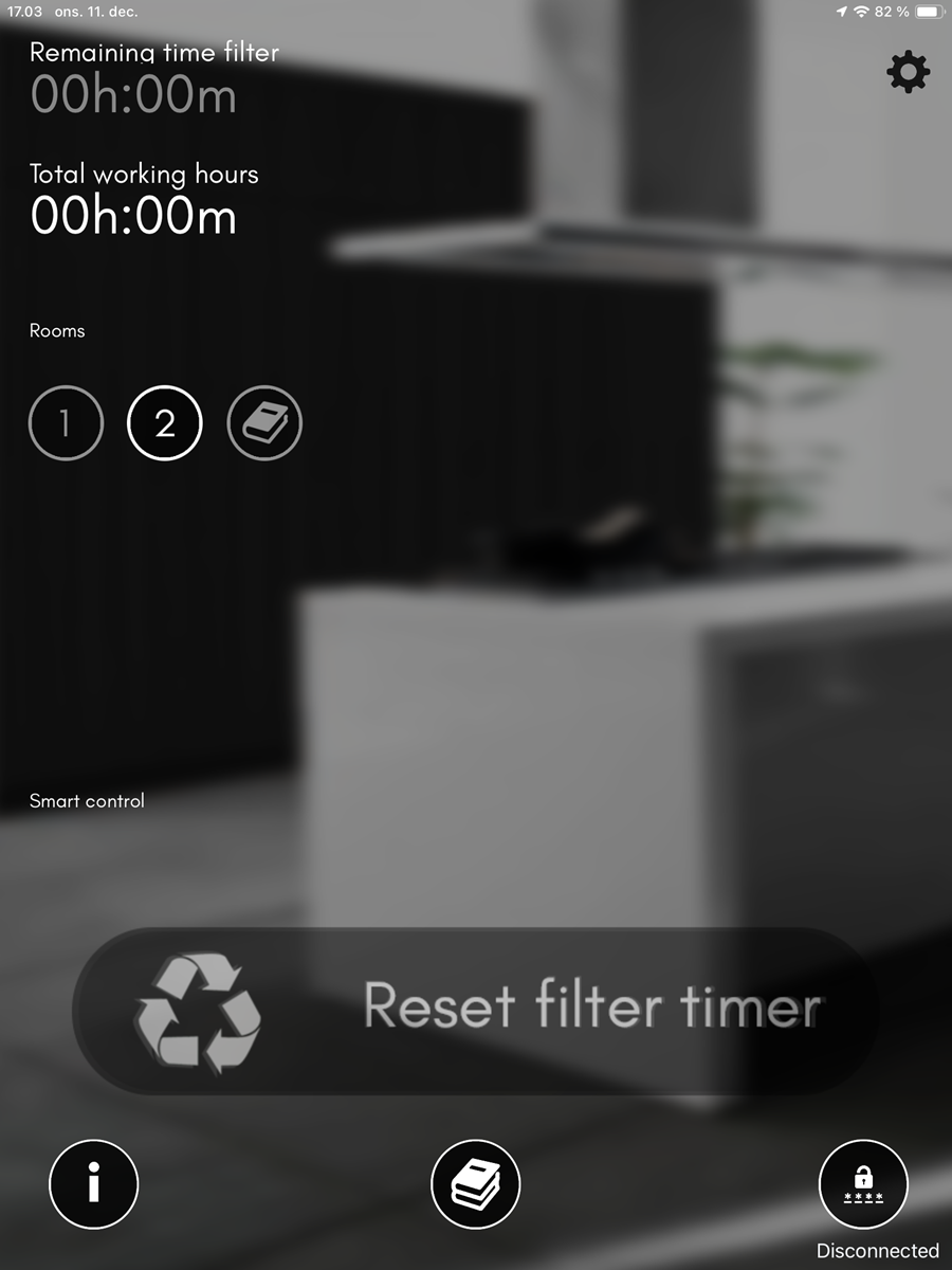

Mærkeligt. Jeg har lige installeret app’en på min danske iPad i Danmark vha iPhone linket.
Skærmskud ser sådan ud:

 Jeg ved ikke, hvorfor det ikke virkede sidste gang. Men det virker nu. MAnge tak for hjælpen!

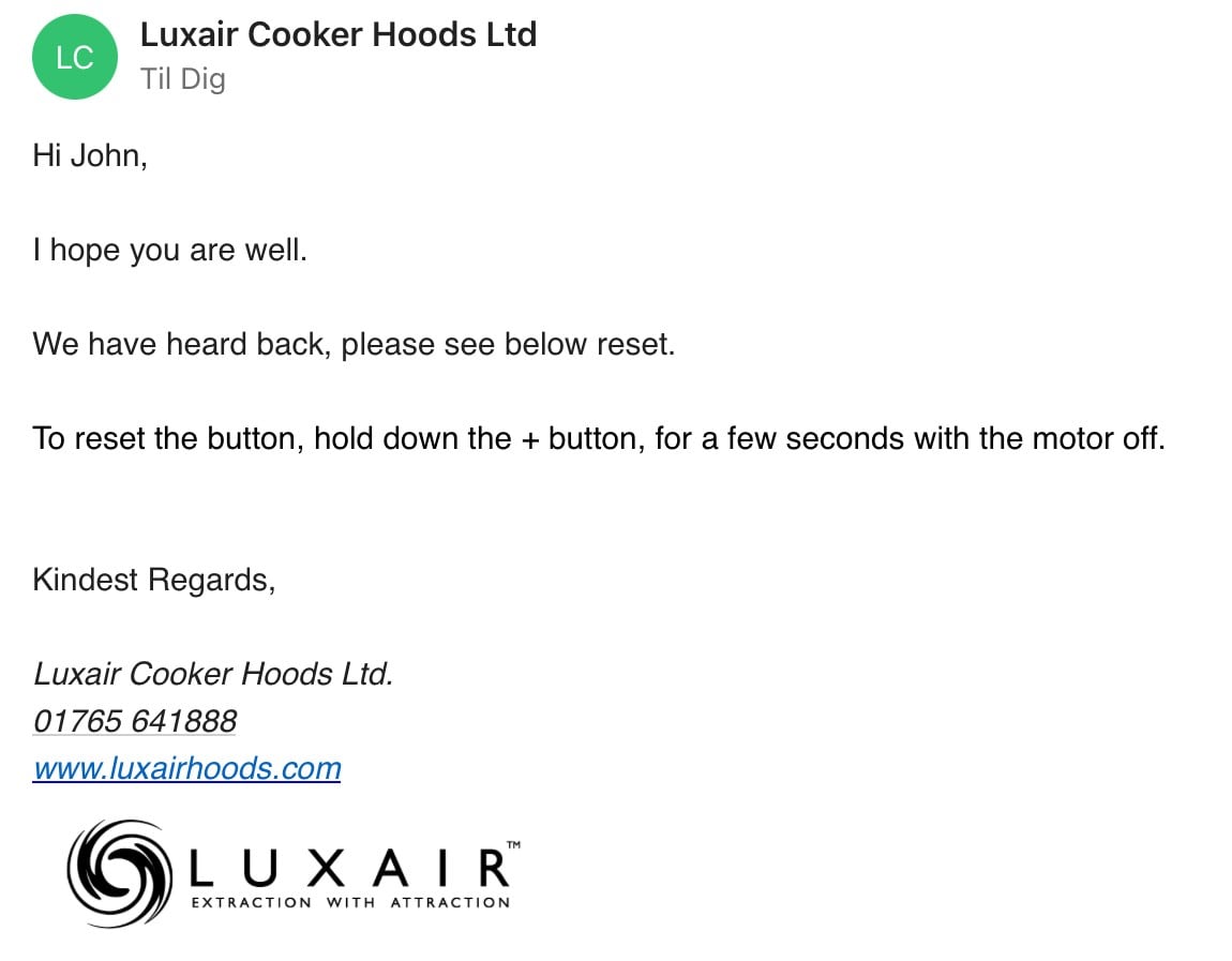

Seneste fra Luxair:
JohnLarsen skrev den 12-12-2024 14:53:46
Seneste fra Luxair:
Tak. Det prøver jeg næste gang!
