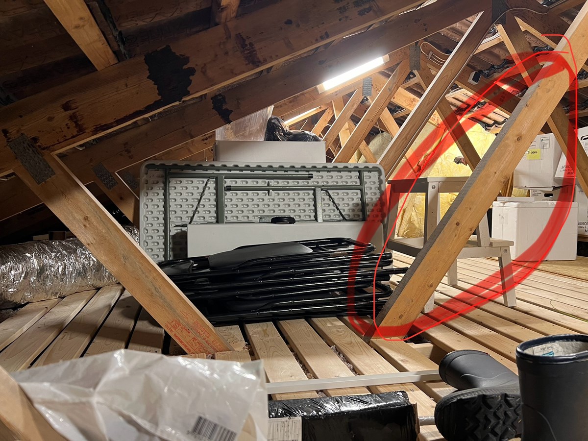

Så fik jeg taget et billede. Det er den stang med rødt, jeg gerne vil kunne fjerne.

 Hvad mener du med to nye ved siden af?
Den tang ( trækstang) som ses til venstre for den med rødt mærket, føre vægt fra tagflade til loftbjælke som derefter er ophængt i kippen (spidsen af spæret. så jeg vil mene at man skal overføre vagten af tagfladen til de 2 loftbjælker ved siden af. Feks et par regler hen over den loftbjælke du vil svække til de andre bjælker en på hver side af den korte tang.

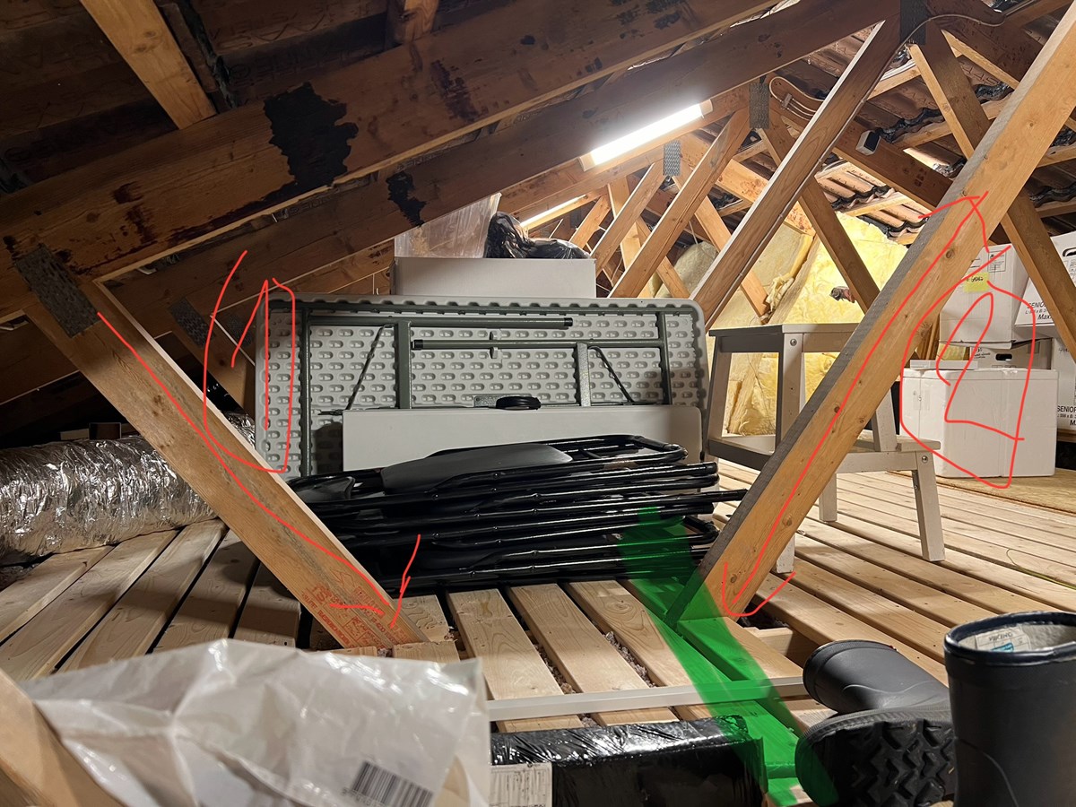

 Så altså fjerne 2, udveksle loftsbjælken til dem, der ligger parallelt ved at fæstne et par taglægter på tværs under isoleringen (hvor en streg med grønt), så loftsbjælken bæres af de to andre loftsbjælker, der udveksles til? Skal de spær-tænger (hvis de hedder det - mærket 2), som er ophængt i kip for de andre loftsbjælker forstærkes yderligere?
(Og beklager hvis jeg bruger forkerte navne).
Jeg ville nok købe 2 stk spærtræ 45x145mm og lægge en på hver side af den tang som bliver tilbage de skal så ligge ind over loftbjælkerne på begge sider. Den bjælke hvor du  hvor du fjerner tangen skal så fastgøres med nogle beslag så du kan få en masse skruer ind i siden af bjælke og udvækslings spær. Se her https://www.strongtie.dk/da-DK/produkter/universalbeslag-uni

 Du skriver den, der er tilbage. Er det den, der er markeret med 1?
