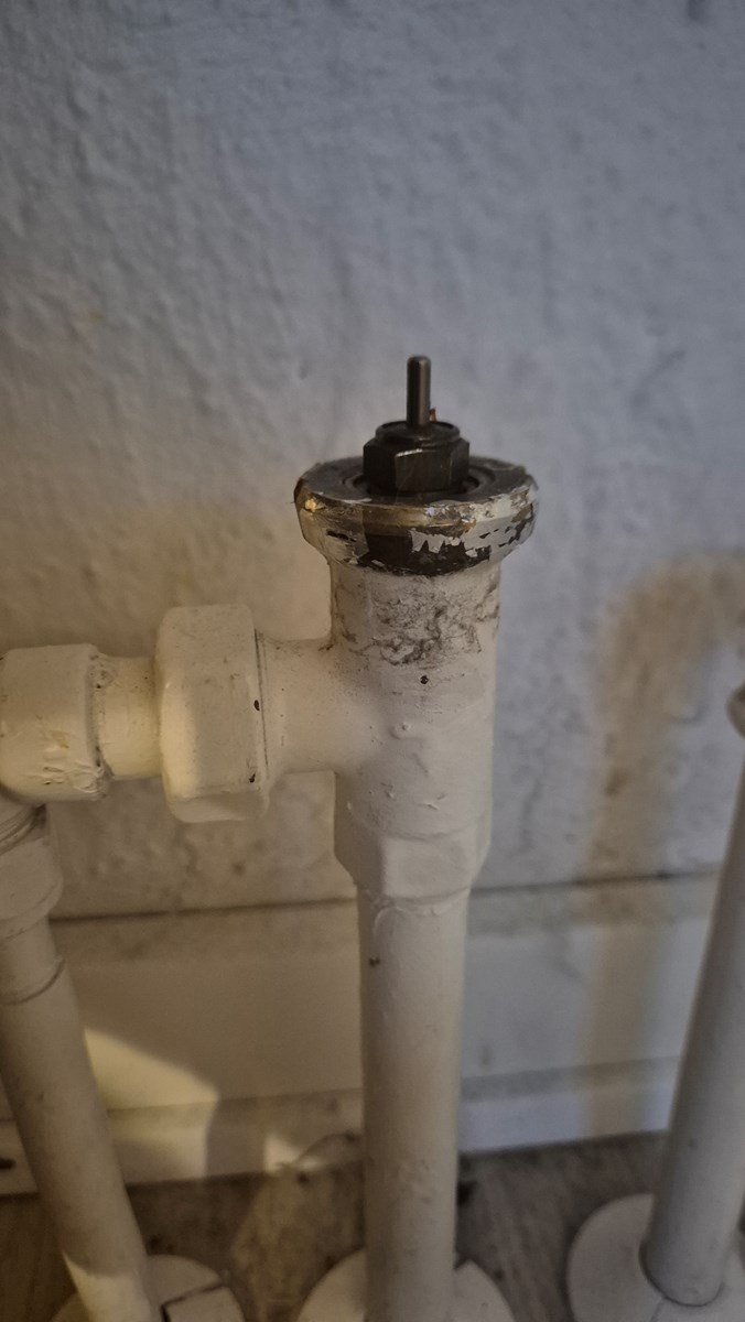

Der er gulvarme i badeværelse og entre hvor der på returventilen (Danfoss RA) er monteret TADO termostater (Heller ikke optimalt).
Stue/kontor (1 radiator, TADO på RA returventil),
køkken (gulvvarme, TADO, RA returventil) og
alrum (1 radiator, TADO, RA returventil). (heller ikke optimalt)
Her er der tale om et sammenhængende rum centralt i huset hvor vi normalt opholder os. Alle tre TADO er styret af en rumføler midt i lokalet.
Jeg er klar over at jeg burde have forudindstillelige ventiler under hver TADO, da de kun har tre indstillinger; 0%, 50% eller 100%, men jeg er lidt betænkelig ved at skrue de gamle ventiler af, især på gulvarmen, da jeg frygter noget går i stykker under processen.

Du skal sørge for at begrænse gennemstrømningen i diner radiatorer. I første omgang synes jeg du skal montere dine gamle returtermostater igen. Så kan du få styr på returtemperaturen. På sigt skal du have monteret nye ventiler med forindstilling så du kan begrænse gennemstrømningen. Disse ventiler monteres på enten frem- eller returløbet på radiatoren.
Den blandekreds der er på din nye unit sørger for at fremløbstemperaturen til dine radiatorer er afhængig af udetemperaturen, så du begrænser varmetabet i dit anlæg. Hvis du har for høj returtemperatur fra dine radiatorer, vil returtemperaten til fjernvarmeværket også blive højere, så derfor er det vigtigt at returtemperaturen for hver enkelt radiator er så lav som muligt.
Dine on-off styringer til radiatorventilerne er ikke det mest optimale. For at det skal virke, skal fremløbstemperaturen til radiatorerne være tilpas lav, så radiatorventilerne er åbne næsten hele tiden. I princippet skal styringen i din unit sørge for at temperaturen hele tiden er justeret efter udetemperatur, så dine radiatorer kun lukker hvis rumtemperaturen bliver for høj.
