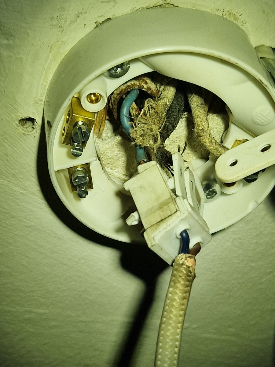

Jeg er lige tilflyttet en lejlighed i en ældre andel, og har kastet mig over at sætte en loftslampe op i soveværelset. Jeg fik den monteret i første forsøg, men efter at have tændt relæet igen, så fungerer afbryderen ikke - lyset slukker ikke...
Jeg har forsøgt at finde frem til en løsning, bl.a via andre tråde på dette fora, men de gamle ledninger i loftsudtaget volder problemer med at bestemme hvilke ledningstyper der er tale om.
I loftsudtaget er der fem ledninger: en som sidder i jord (var der til at begynde med), to ældre stofbeklædte ledninger; en sort og en hvid; to nyere ledninger med plastkappe i henholdsvis hvid og blå. Lampemuffen har en N og en L indgang med hver to indgange.
Jeg har arbejdet ud fra, at blå er en nul ledning (hører til i N), sort er en faseledning (sidder i L), men dette giver ikke lys. Jeg får til gengæld lys, hvis jeg ud over de to, sætter den hvide stofledning i N og den hvide plastbeklædte ledning i L - dog med det resultat, at lyset så ikke kan slukkes..
Jeg er lidt rådvild både med hensyn til tilslutningen af lampen så afbryderen fungerer, men også om ledningerne loftsudtaget opfylder moderne krav. Kommentarer og inputs modtages gerne på begge punkter.

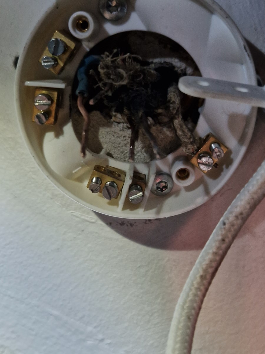

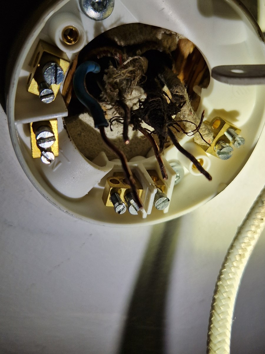

1) Ift. at slutte ledningerne fra den faste installation (dem der kommer fra loftet) til klemmerne møder jeg følgende udfordring. Der er kun fire klemmer med to huller og så en klemme kun med ét hul (se billede). Hvordan går det op? Hvilken ledning skal i single-klemmen? Jeg mindes, at både den blå og sorte ledning sad i henholdsvis det store og lille hul i samme L-klemme, da jeg begyndte.
2) Når jeg derfra slutter ledningerne fra klemmerne til lampens muffe med et stykke ledning, er det så både den blå og brune del af mit ekstra stykke ledning jeg bruger?

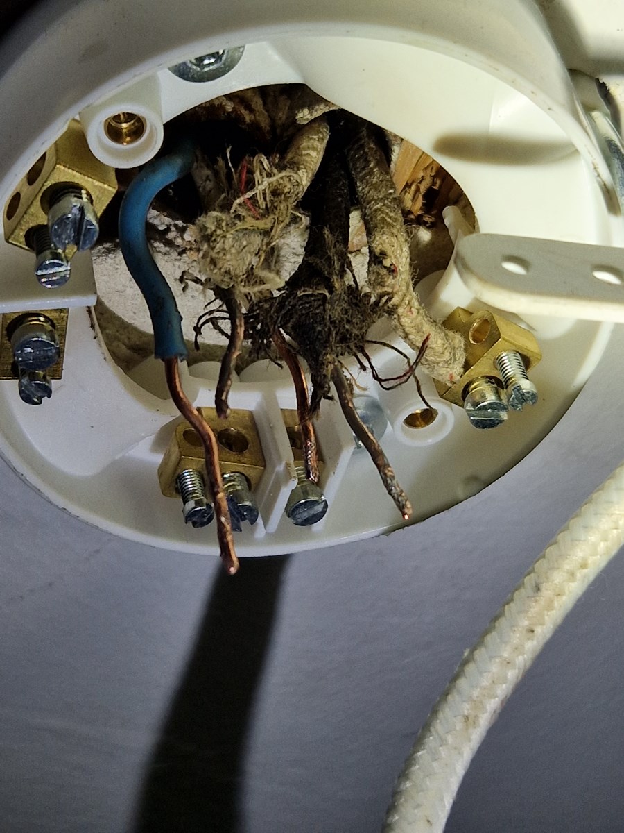

Du monterer de to ledninger, der er fase (hvid plast og den hvide stofledning) i den klemme med et hul. Der skal ikke tilsluttes flere ledninger i den klemme.
Nullerne (sort og blå) samler du i klemme med to huller .
Klip lige noget af det lange uisolerede kobber af.
Hvormange ledninger har du så tilbage?
Ledninger fra huset skal i de store huller, altså sort og blå sammen i det store hul i klemme N, så kan din blå ledning fra lampe sidde i det lille hul i samme klemme.
Din nuværende ledning i jord (som reelt er tændledning) sætter du i det store hul i en anden klemme og din brune fra lampe i det tilsvarende lille hul.
De hvide samler du som Fabrin har bekrevet i en tredje klemme.
Så burde alle ledninger være på plads og projektet igen på ret kurs.

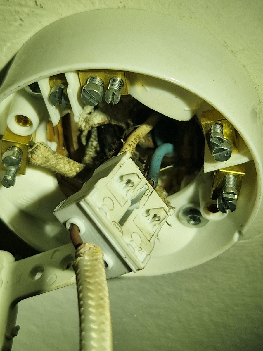

Det er noteret. Der er kun jord tilbage når faseledningerne og nullerne er monteret i klemmer (jord fremgår som den eneste ledning, som er spændt fast til en jordklemmen i billederne).
Ift. faseledningerne, hvordan bærer jeg mig ad at tilslutte dem til lampemuffen, hvis de er samlet i en klemme med ét hul?
