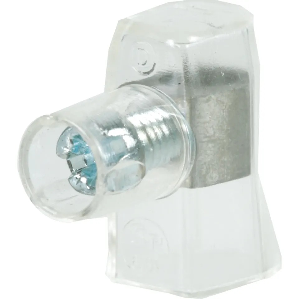

 De demonterede ledninger skal selvfølgelig forsynes med muffer.
