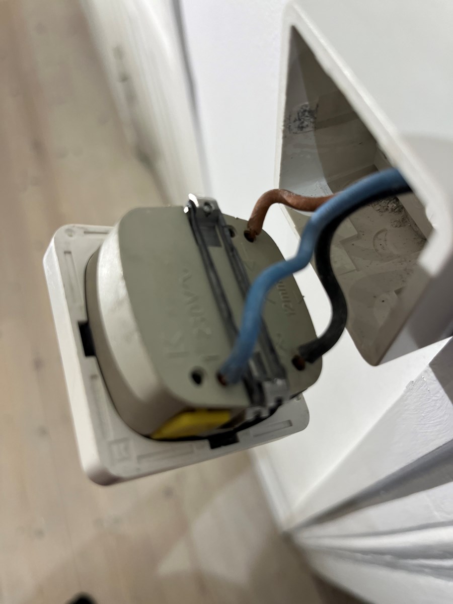

Jeg har lidt udfordringer ift at få mine nye lysdæmpere til at virke.
De gamle virker, men de behøver heller ikke den blå N-ledning.
Jeg har forsøgt at videreføre N-ledningen fra kontakten i bunden på billedet og så først op til lysdæmperen ovenover, og så videre igen til den øverste lysdæmper.
Det virker dog ikke helt efter hensigten.
Jeg kunne dog få lysdæmperen i midten til at virke, men den regulerer også kun et enkelt spot og er den eneste lysdæmper til dette.
Den øverste lysdæmper regulerer spots sammen med en identisk lysdæmper i den anden ende af gangen.
Er dette korrekt sat op eller hvor kunne der være en ​fejl?

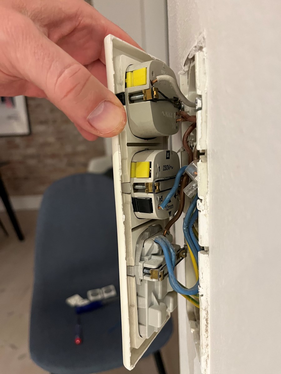

Jeg ville gerne have set forbindelserne til de gamle lysdæmpere, men lader sig ikke gøre.
Her er det “gamle” setup som virker.
Det er den nederste af de to lysdæmpere som er koblet sammen med en anden lysdæmper - altså to lysdæmpere som arbejder sammen om at styre de samme spots.
Rent teknologisk ville det da undre mig, at man kan lave noget for 10 år siden som virker perfekt, og at man så pludselig ikke kan gøre det længere.
Du viser en lysdæmper med 3 indgange og så den anden med 2 indgange ( jeg kan ikke se typen).
 Det bekræfter det som jeg skriver nemlig en master og en slave. Altså ikke 2 dæmpere men 1 som så styres af noget som til forveksling ligner.
 Fuldstændig enig. Så den ene skal skiftes til en afbryder med fjeder.
S. Fabrin skrev den 18-11-2024 14:22:49
