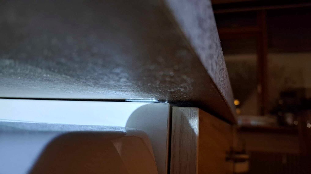

Corian bordplade på IKEA køkken

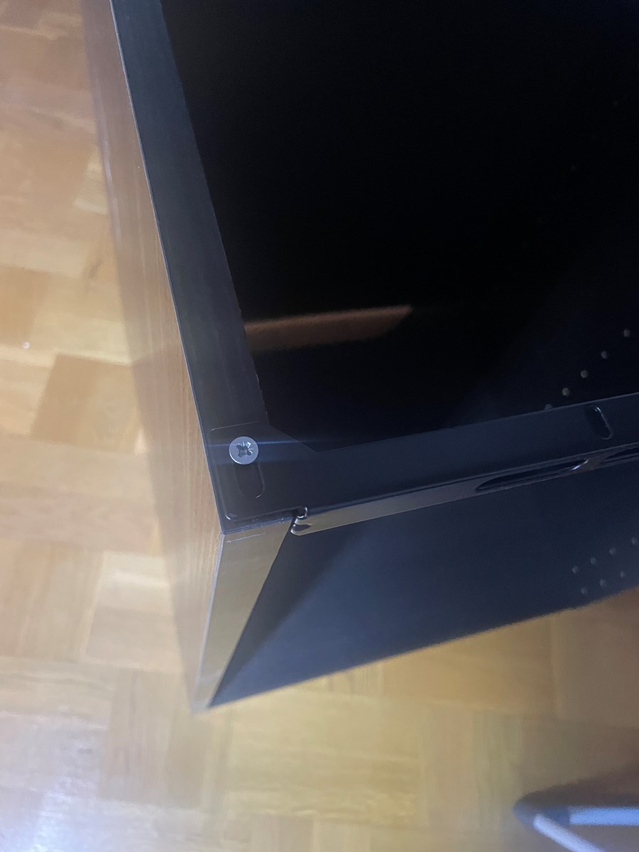

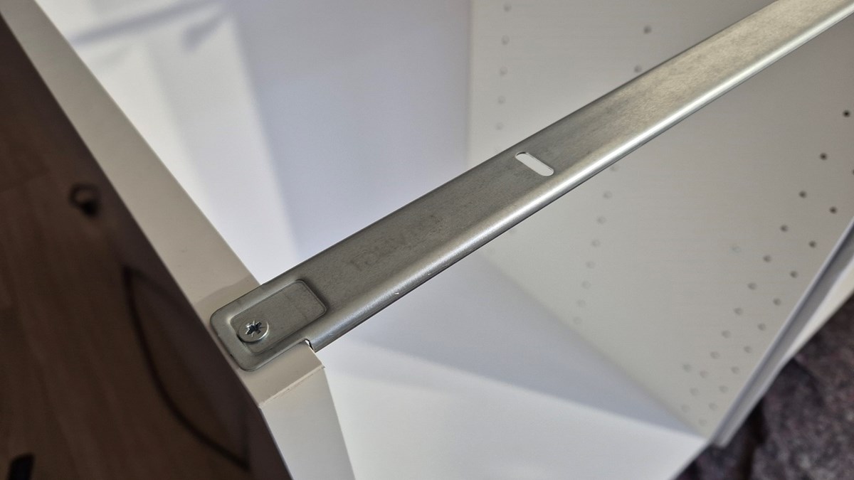

Jeg er pt ved at opsætte mit nye IKEA køkken, men har planer om en anden bordplade end den de sælger. Jeg drømte lidt om en Corian bordplade eller anden tyndere bordplade. Jeg undre mig dog over den måde at IKEAs METOD skabe er på, hvor der blot er skruet en stål afstivning hen over toppen af skabet. Det betyder at en bordplade kun vil hvile på dem og ikke på dybde siderne af skabene. Er det meningen at man klodser det hele op med f.eks. knudsen kiler inden man så skruer bordpladen fast? Nogle steder stikker skruerne endda over og vil være den bærende del. Jeg kan bare se at dette kan give en udfordring ved tynde bordplader, hvis de kun er understøttet få steder. Hvad har i af forslag eller erfaring?
Se billeder.

Skruen burde ikke stikke op over stålskinnen. Mine skruer stikker ikke op. Hullet til skruen i stålskinnen er måske for lille, så skruen ikke kan komme helt ned? Ellers er skruehovedet større end på de andre skruer.

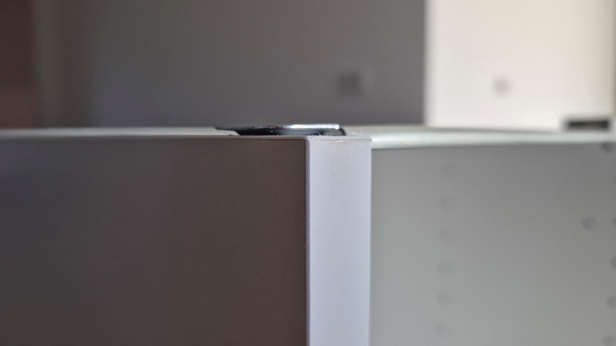

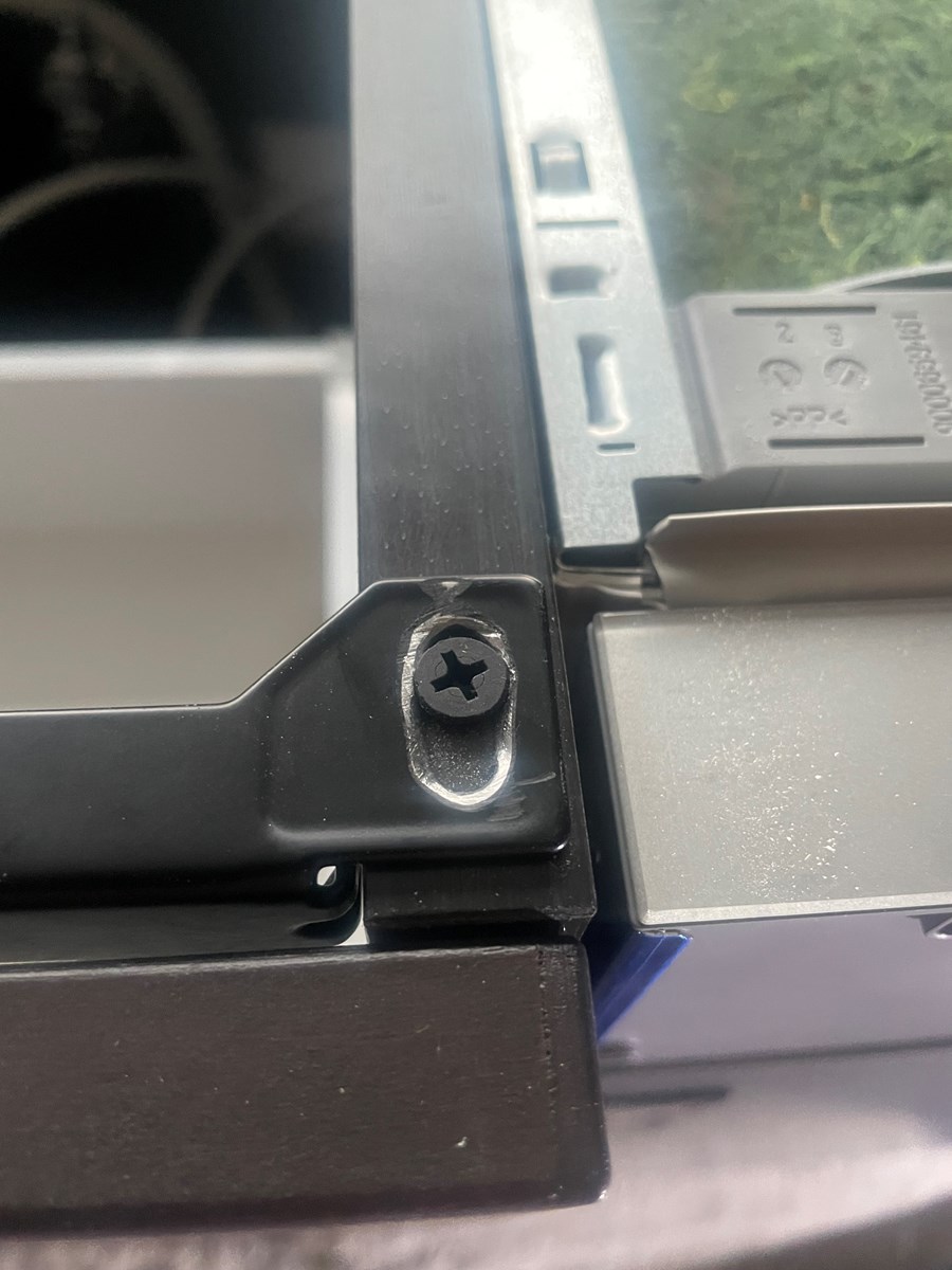

Jeg har pt. samme udfordring. Er ved at samle nye Ikea korpus også her stikker skruer ca. 1mm over jern sarg der hører til Ikea korpus.
Herudover virker Ikeas sarg meget spinkel, og bøjer meget når der trykkes på den.
Jeg skal have en 12mm. keramikbordplade herpå. Som jo bør have stabilt vederlag jævnt fordelt.

Jeg har bordpladen på og kan ikke se skruen, men mine skruer rager ikke op, ( jo, måske 0,2mm   )

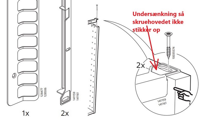

Det står i vejledningen, at der er undersænkning til skruehovedet.
I har måske skruet skruen skævt ind?
Ellers så må I tage en fil og file kanten af de aflange huller, så skruens konus kan komme længere ned.

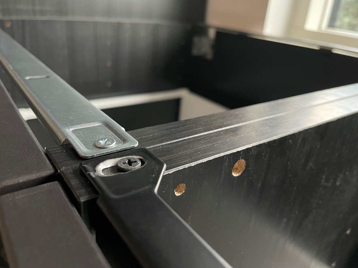

Det er helt klart vaskeskabene der er problemet. Der er 0,5mm undersænkning der hvor skruen skal sidde. Jeg tror bare at jeg fræser åbningen lidt med et forsænker bit og så brugere en skrue med et lidt fladere hoved. Så bliver det plant.
På dybde siderne må man så bare finde et eller andet materiale på 2mm som kan limes på. Så burde hele overfladen være i nogenlunde jævn højde.

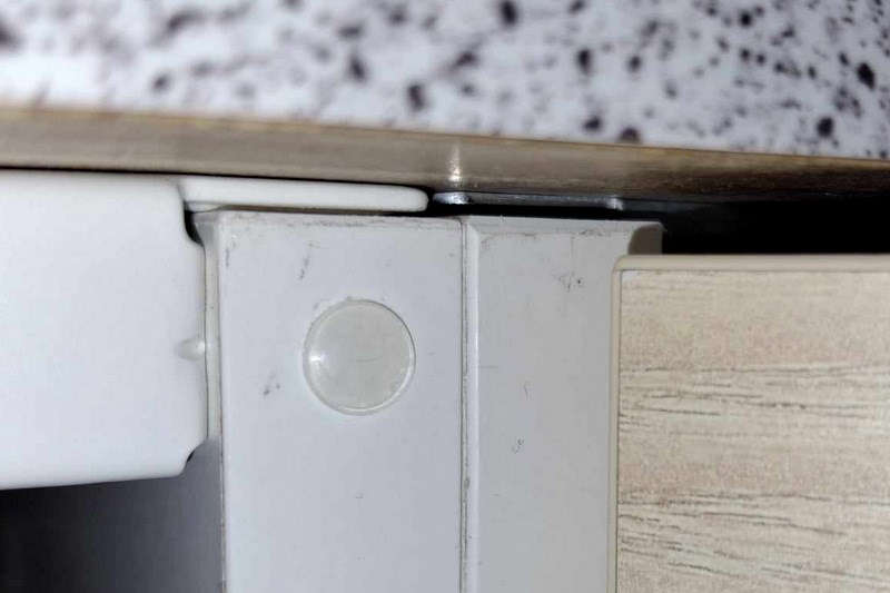

Som opfølgning på udfordringen.
Jeg endte med at slibe/fræse af kanten i hullet. Samt udskifte skruen med en model der har “lavere” hoved (en gipstræskrue i dette tilfælde).

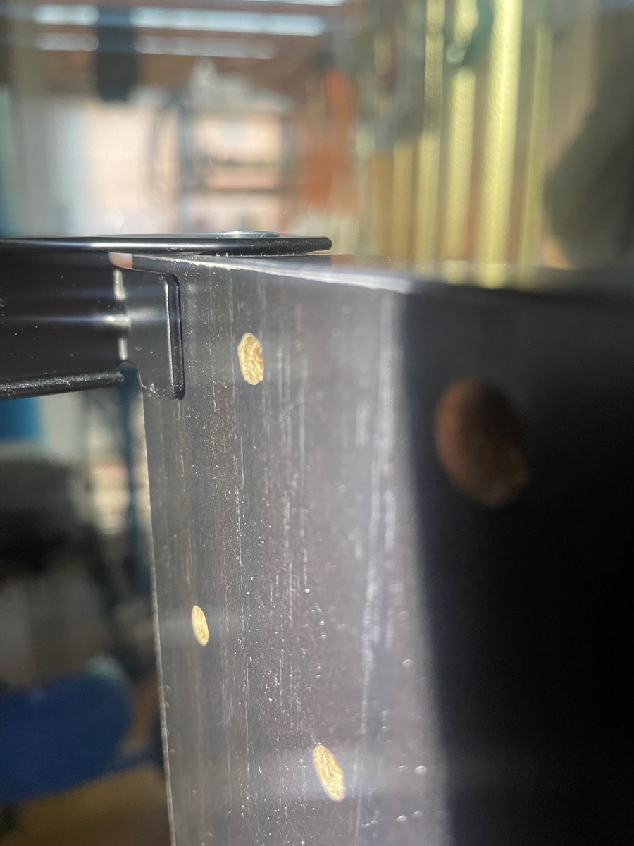

Den under sænkning der er i vaskeskabets sarge fra ikea er ingenlunde nok til at skjule medsendte skruers hoved ved montering. Måske deres tolerancer er for unøjagtige i produktion.
Har løftet dette over for ikea.  De er meget lidt behjælpelige, da de jo i udgangspunkt kun sælger træ og laminatbordplader som jo er meget mere eftergivende end en 12mm keramik bordplade.

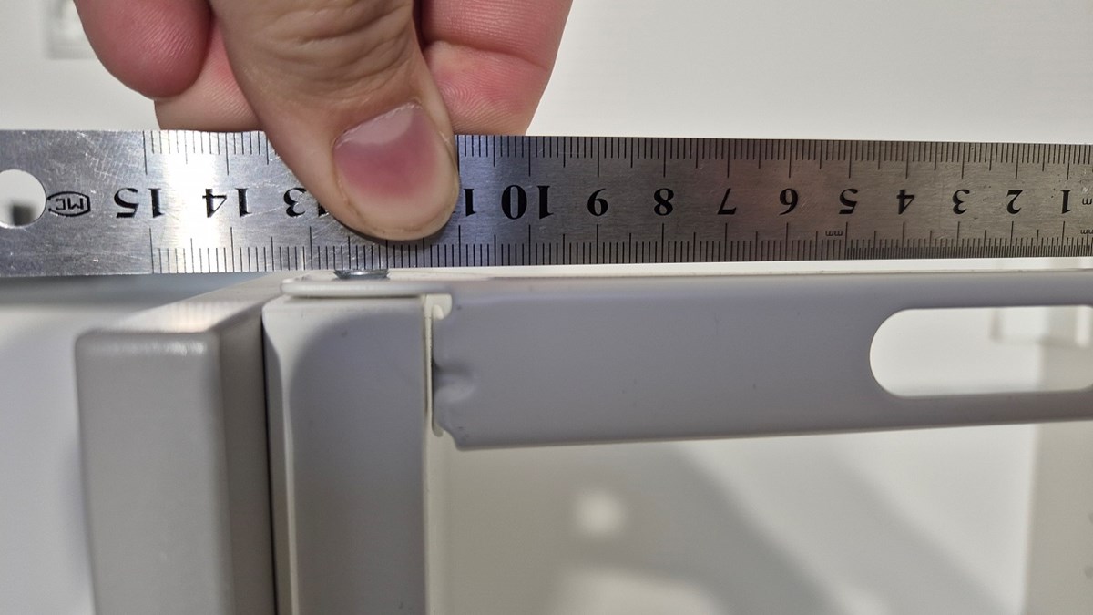

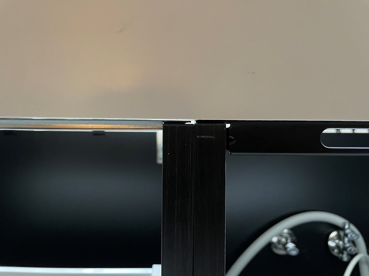

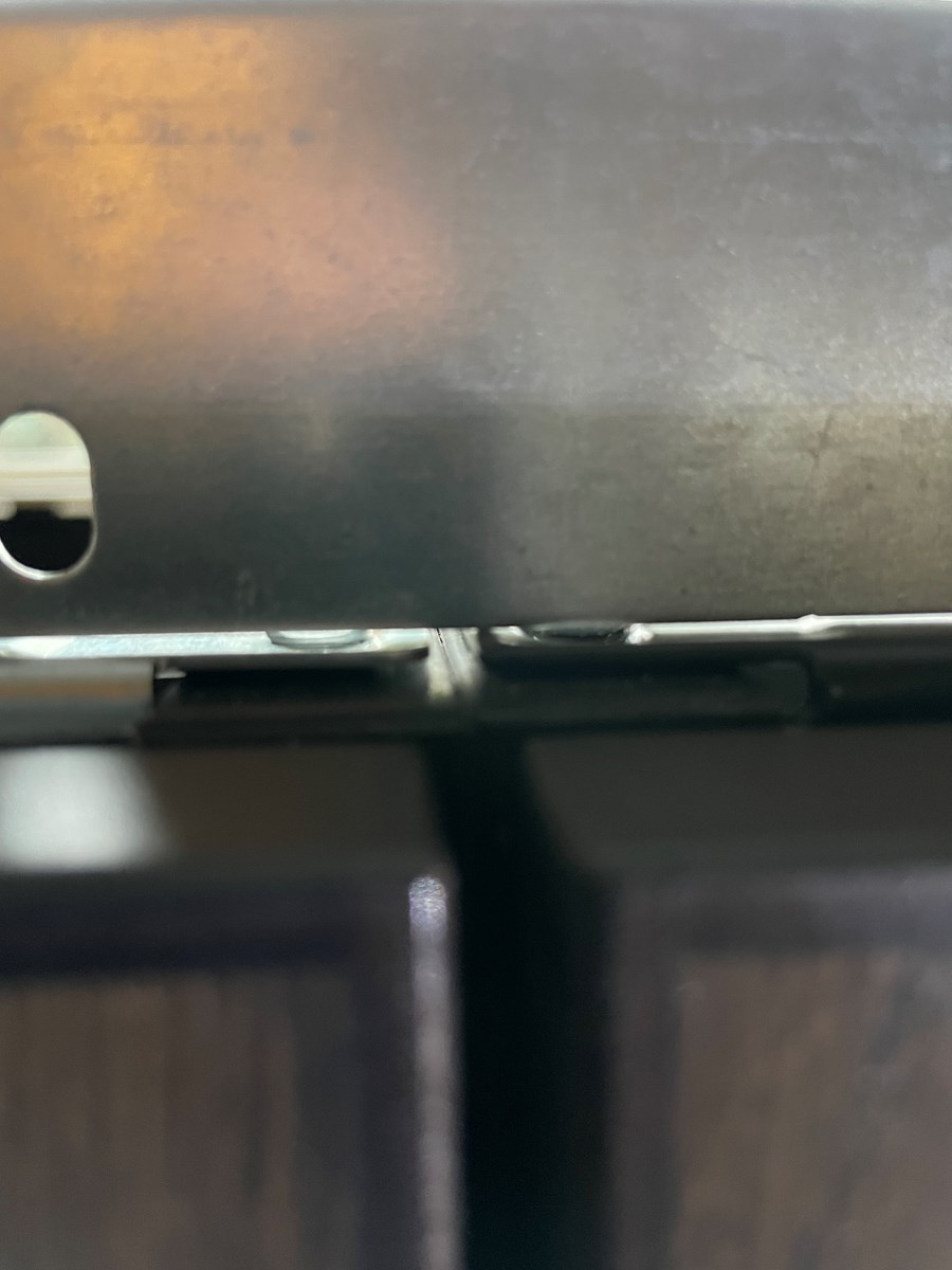

Selv efter denne modificering opdager jeg så at Ikeas “forstærket” sarge til vaskeskab er 1mm højere end et sarge på normale underskabe (se billede).
Så lige nu er jeg i gang med at forsøge at få 9 stk sarge til vaske skabe udleveret fra ikea som reservedel. Og så erstatte de spinkle der følger med de normale underskabe.
Se billeder:
