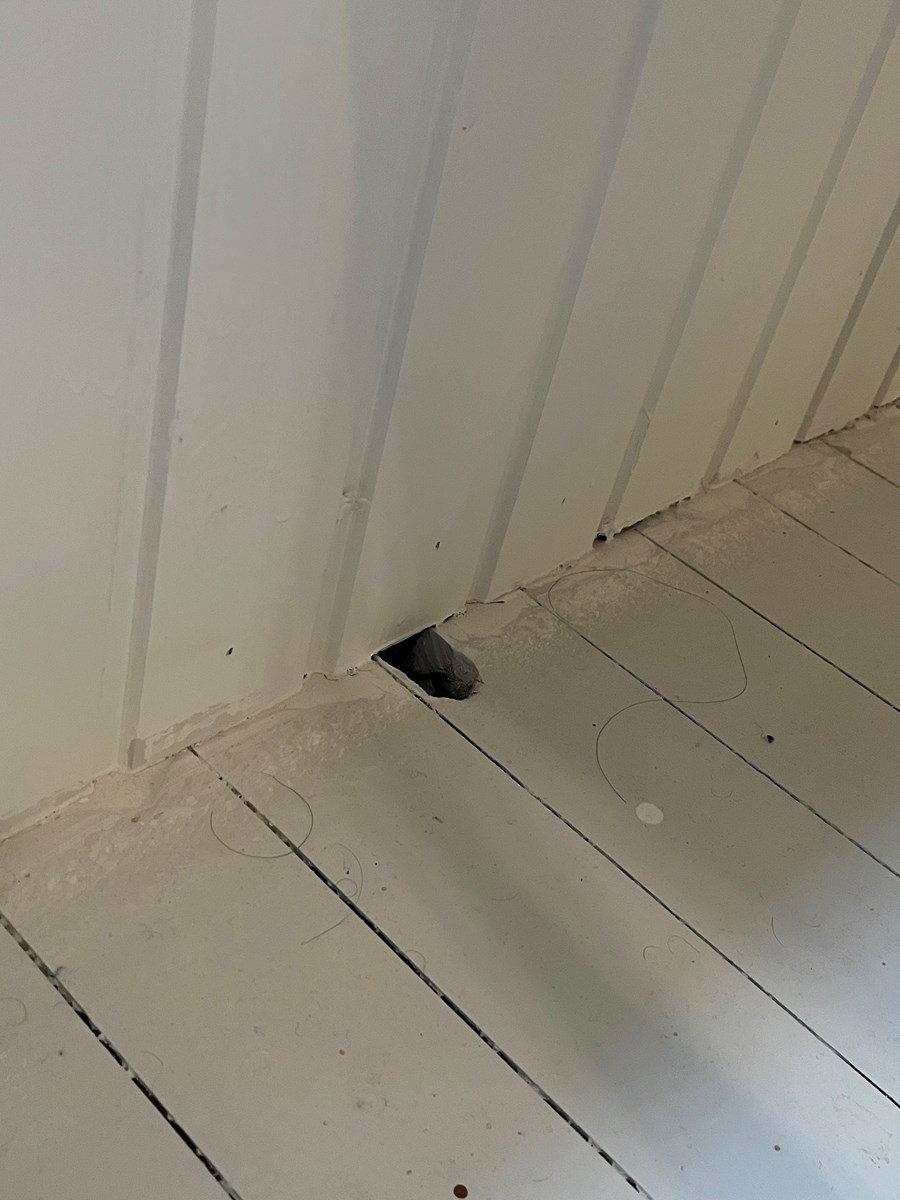

Vi har opdaget en mus i køkkenet. Og da vi kiggede efter kunne vi se at de steder hvor der er trukket ledninger fra køkken og bad gennem ydremurene, har ret store huller. Hullerne er skjult bag skabene så vi har ikke set dem før nu, men de er der.
Hvordan kan vi bedst lukke de huller så tæt som muligt uden at vi selvfølgelig ødelægger ledninger?

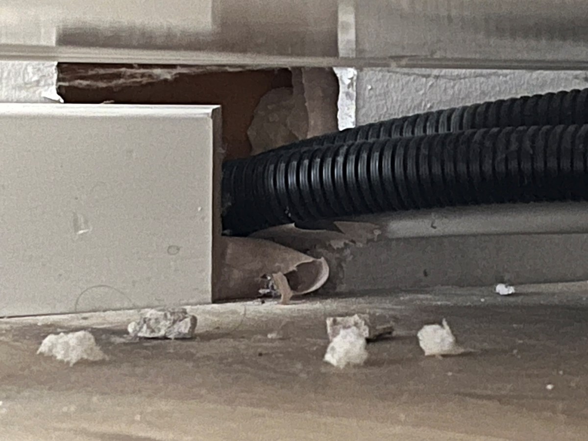

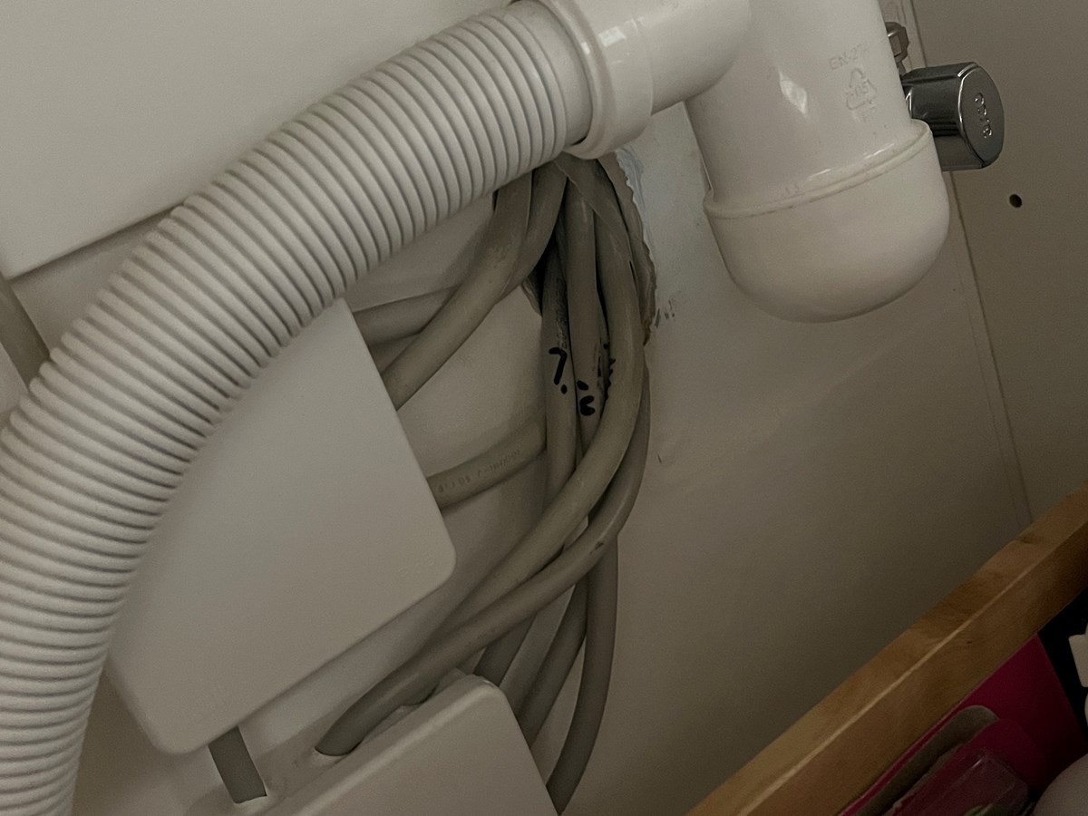

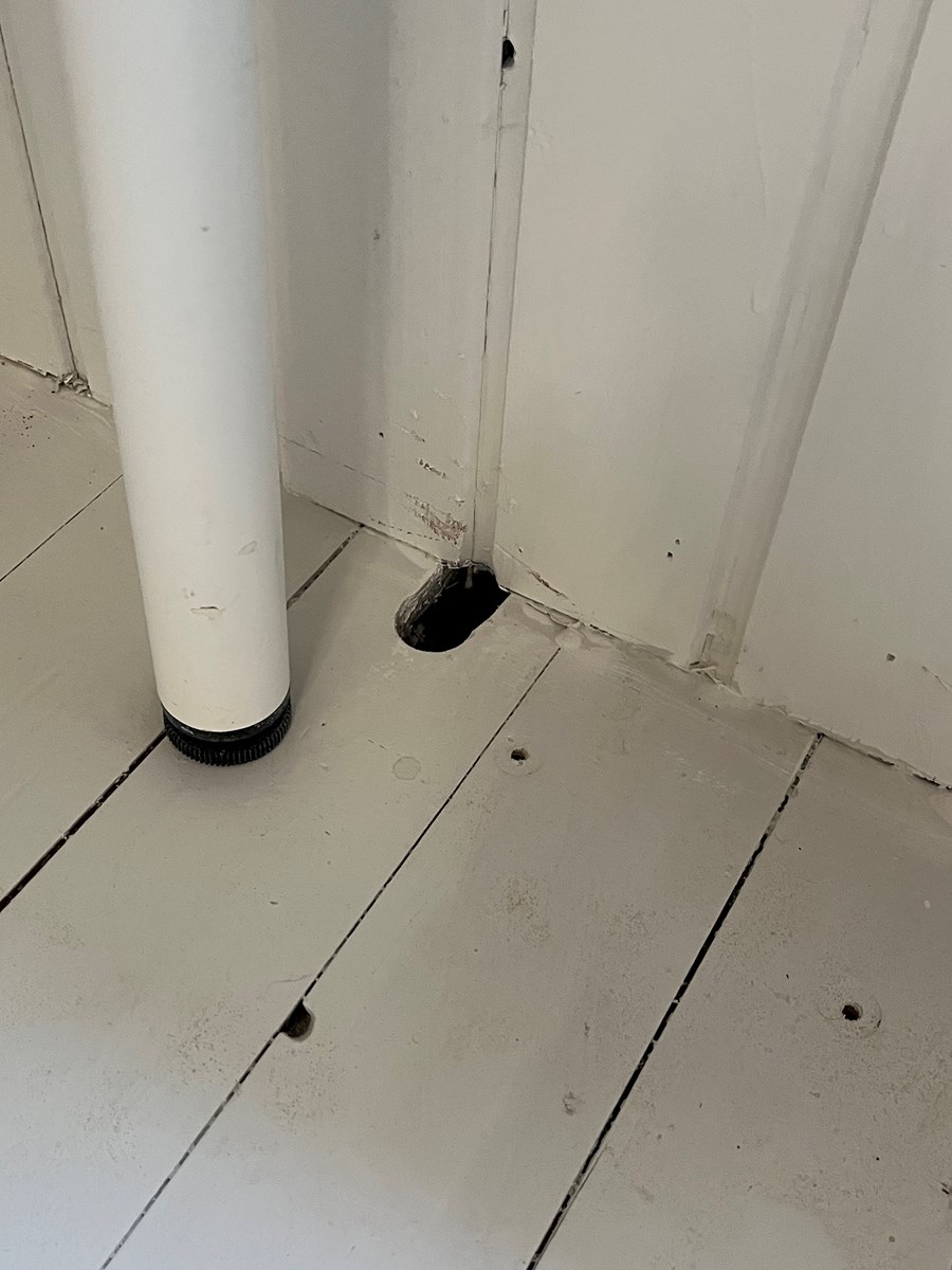

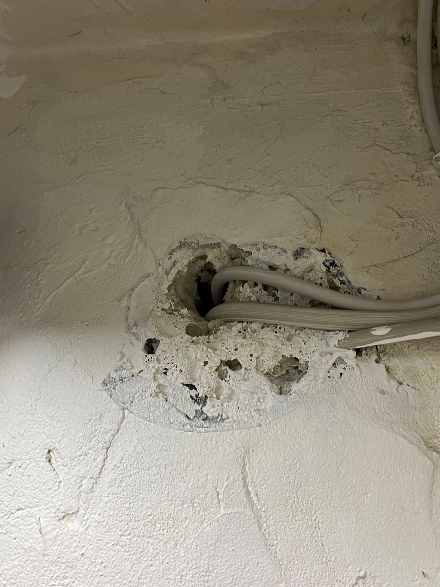

Ja det er rigtigt. Her er billeder af de huller jeg har kunnet finde.
Hullerne i træet ville jeg tildanne et passene træprop og lime i, dem den muren ville jeg lukke med mørtel..
Det er fint at lukke, så de ikke kan komme ind og finde mad. Men du bør også undersøge om det er muligt at lukke udefra, så du ender med musereder under gulvet.
Hvis dette billede viser hullet i muren ville jeg bare lukke med det je-ns viser.

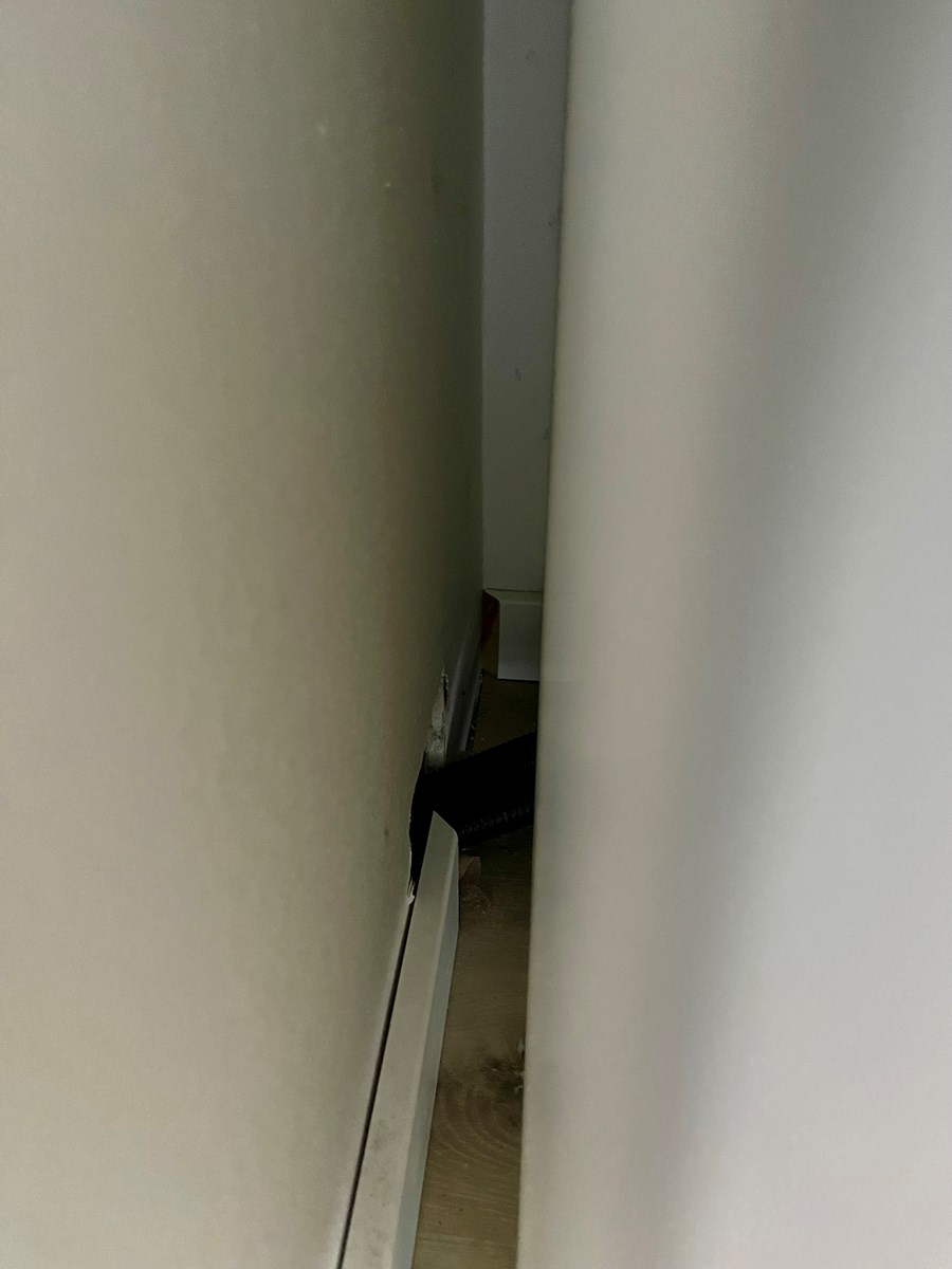

Tak for svaret alle. Det er primært hullet man kan se på de to sidste billeder med den sorte slange vi skal have lukket, da musen/rotten kom ind der. Det er jo forholdsvist stort. Vil I bruge mørtel til det eller hvad er bedst?
