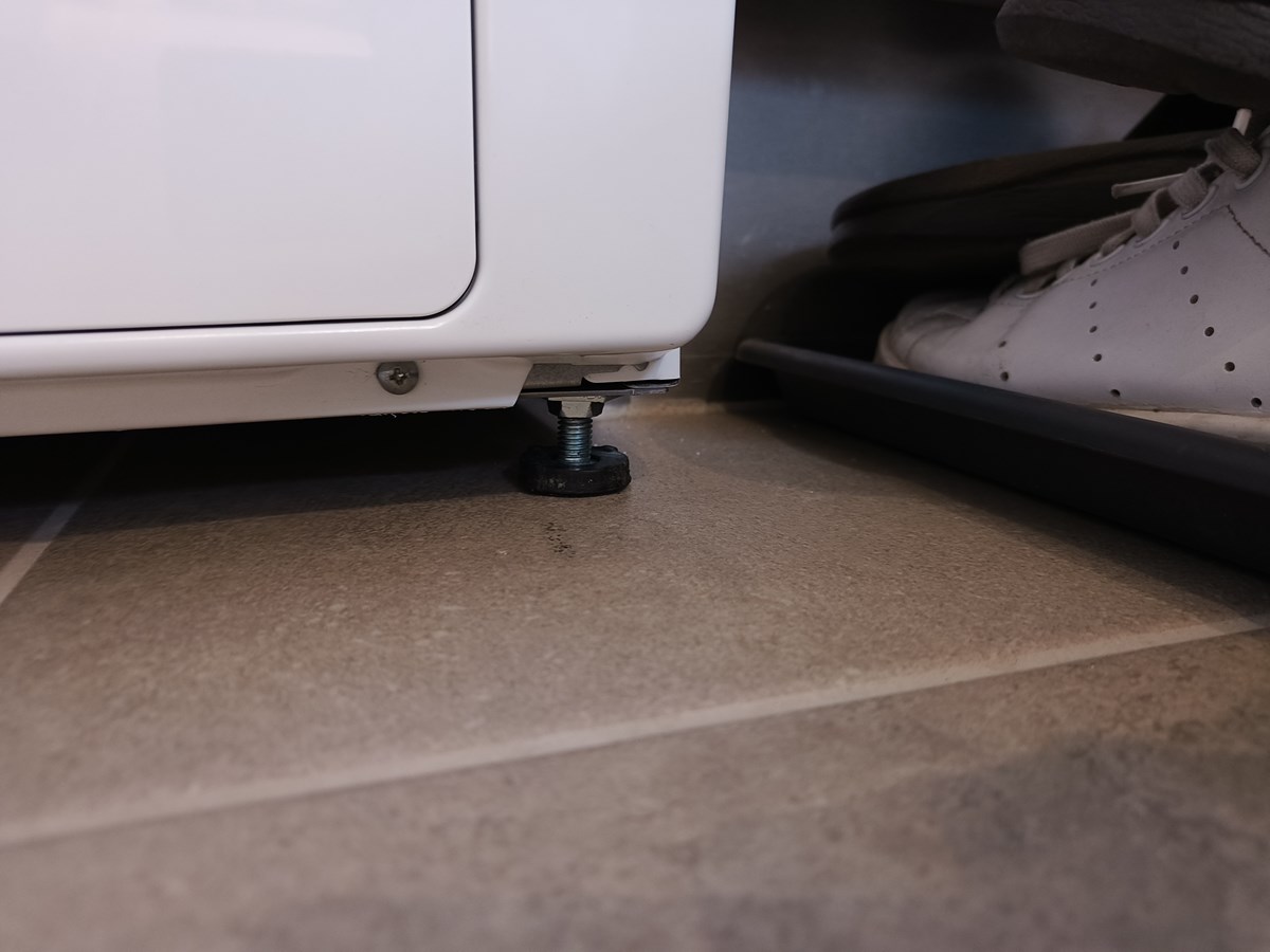

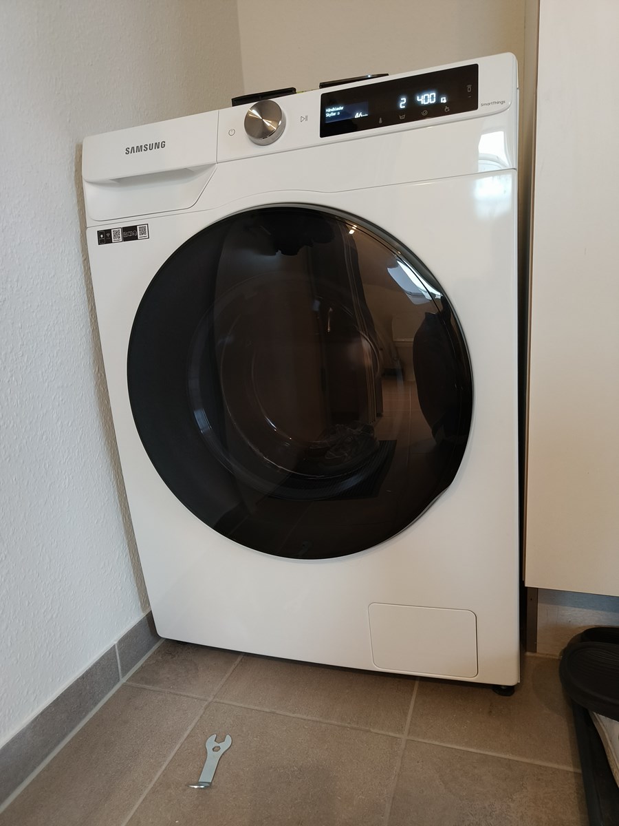

Hvordan sænker jeg denne vaskemaskine M.Abildgaard 11 11-11-2024 14:47 Se overskriften, den ryster som en sindsyg og må lægge tryk i højre side ved det forreste ben fordi det er for højt oppe 11 svar 1 2 › » Følg tråden Annonce Annonce Annonce
je_ns 13057 11-11-2024 14:57 Du skruer bare foden op i maskinen, normalt følger der en plastnøgle med, som sætte på den sorte fod, har du ikke den så brug en polygriptang (vandpumpetang) eller lignende. Vi prøver igen, i morgen --
M.Abildgaard Trådstarter 11 11-11-2024 15:06 je_ns skrev den 11-11-2024 14:57:09Du skruer bare foden op i maskinen, normalt følger der en plastnøgle med, som sætte på den sorte fod, har du ikke den så brug en polygriptang (vandpumpetang) eller lignende. Okay prøver jeg lige, tak for svar

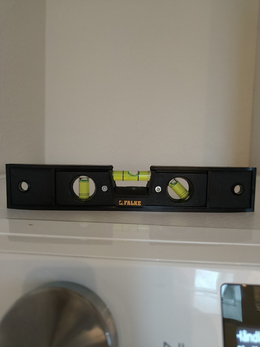

DLG 1170 2400 11-11-2024 19:54 Dit vaterpas viser at vaskemaskinen står for højt på højre side. Du skal nok skrue foden ind igen så vaskemaskinen er cirka parallel med det skab ved siden af. Det er måske de bagerste ben som også skal justeres? Når du tager fat i toppen af maskinen med begge hænder og prøver at vippe den i alle retninger, så må den ikke vippe.
M.Abildgaard Trådstarter 11 11-11-2024 22:18 DLG skrev den 11-11-2024 19:54:30Dit vaterpas viser at vaskemaskinen står for højt på højre side. Du skal nok skrue foden ind igen så vaskemaskinen er cirka parallel med det skab ved siden af. Det er måske de bagerste ben som også skal justeres? Når du tager fat i toppen af maskinen med begge hænder og prøver at vippe den i alle retninger, så må den ikke vippe. Hvis den ikke vipper, men vatterpasset viser som det gør på billedet, er det så stadig ikke godt nok.Og vil det sige jeg skal have vaskemaskinen ud før og gætte mig til om den står i vatter inde i hullet igen, når jeg justerer den ude for hullet. Fordi gulvet kan jo være anderledes derinde end det er ude for hullet Annonce

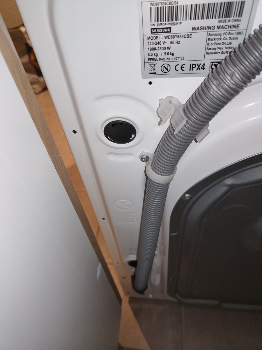

M.Abildgaard Trådstarter 11 11-11-2024 22:18 S. Fabrin skrev den 11-11-2024 18:06:02Transportbeslagene er selvfølgeligt fjernede? Hvordan ser de ud?
Søren O 7996 7000 11-11-2024 22:26 Det er nogle stænger det låser tromlen, så den ikke kan bevæge sig så meget, men kan tåle lidt hårdhændet transport. Der sidder mogle låseskruer på maskinens bagside der skal fjernes, så stængerne kan trækkes ud. Se i betjeningsvejledningen hvis du er i tvivl. Søren O
M.Abildgaard Trådstarter 11 11-11-2024 22:40 M.Abildgaard skrev den 11-11-2024 22:18:42S. Fabrin skrev den 11-11-2024 18:06:02Transportbeslagene er selvfølgeligt fjernede? Hvordan ser de ud? Kan ikke se dem, tror de er fjernet. Det er en vaskemaskine jeg har overtaget fra den tidligere lejer af min lejlighed, så måske han har fjernet dem. Men hvad er de her sorte caps bag på maskinen?Der er 4 af dem, når jeg fjerner dem er der bare hul inde bag ved
ev elmand 30607 7480 11-11-2024 23:26 De sorte plast dupper bagpå maskinen er for at dække de huller som transport beslag har være placeret i. Du behøver ikke at gætte alene. Bare se på skævheden imod skabet. Mon ikke der er 1,5 cm skævhed. Vaskemaskine ca 80 cm høj bredde imellem fødder ca. 50 cm Så ben i Højre side ( på billedet) skal skrues op forhold til det altså ca. 1 cm. Måske skal du have den kontra møtrik der sidder på ben løsnet først, så kan du skrue ben bagerste ben op med fingre hvis du tipper maskinen fremad og forreste medens du tipper bagud. Maskinen skal stort set stå i vater både som vaterpas vender nu og hvis du drejer vaterpas 90 grader MEN det vigtigste er at den står ens på alle 4 ben. Altså ikke kan vippe det mindste hvis du rokke med maskinen. Har nogen samlet det, kan det skilles ad. Samles igen ? ?m.v.h. Erik (1/2 ekspert i mange ting)
JohnLarsen 2868 3500 12-11-2024 07:08 Jeg ville normalt ikke bruge naboskabet som reference uden at have checket om det står I lod. Brug dit vaterpas på langs og på tværs.Skru bagerste ben(der kan være et eller to) lidt ned så du forhåbentlig kan nøjes med at justere de forreste for at opnå vandret top plade både på tværs og på langs. Alle besparelser omregnes til fl. rødvin👍
