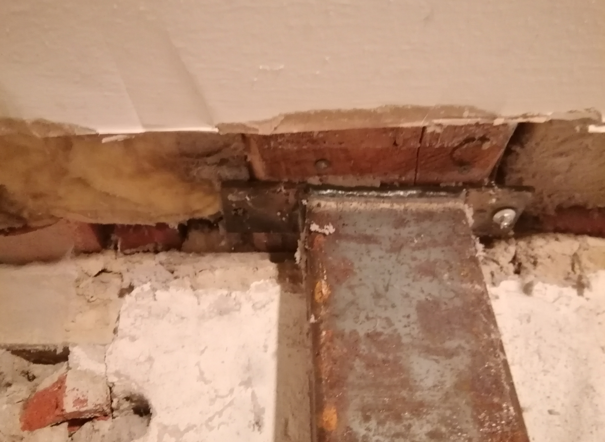

1 - Jernprofiler, som står under tværlægterne
De forkommer mig ikke at bære noget, da jeg kan dreje lidt på dem.
De er støbt ned i gulvet.
Hvorfor mon de er sat op?
Er det forbndet med større fare at fjerne dem?

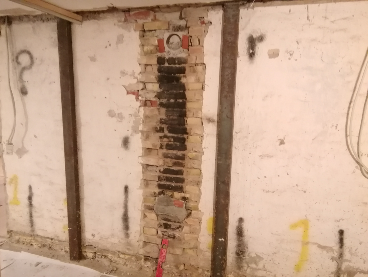

2 - En lidt sær åben opmuring.
Lidt i forbandt, men så alligevel ikke.
Sorte sten, som havde der stået en osende ovn.
En murbøsning i toppen.
Stenene ligger på den smalle led og udgør - vel - en børende væg?

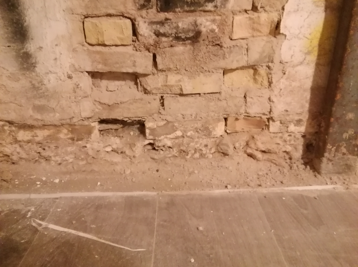

3 - Fugtoptrækning fra gulvet.
Der er lagt dampspærre ud og laminatgulvet var knastørt.
Men der var ikke lagt dampspærre ud under gipsvæggene, hvor han havde stillet en krydsfinerplade som første lag og der var der trukket 2.5 cm fugt op i dem.
Der var også isolering - Noget af det var decideret vådt.

Jeg kan ikke lige gennemskue de jernprofiler. Men der er ingen tvivl om at der har været et ildsted. Sikkert en gruekedel.
Muren er næsten helt sikkert bærende så den må du ikke fjerne. Jeg ville nok fjerne jernprofiler, og så pudse muren op. Men du kan jo også sætte metal lægter op og så lave en forsats væg af fibergips.

Det er de færreste, som vil ofte tid, kræfter og ikke mindst penge på at montere jernprofiler, hvis de ikke har et formål. Så bare at fjerne dem ville jeg være meget påpasselig med. De er der nok af en grund.
Det er ret tydeligt, at der har været en skorsten midt på væggen. Det er derfor forbandt er underligt og der er sort.
Måske rummet ligefrem har været delt i to omkring skorstenen, så den har stået i et hjørne.
Mit bud vil være, at skorstenen har haft en stabiliserende virkning i konstruktionen, og at det derfor har været nødvendigt med jern profilerne, da den blev fjernet. Sandsynligvis har en fagmand (ingeniør, bygningskonstruktør) specificeret præcis hvad der er er krævet. Igen, en amatør ville ikke bruge tid og penge på at montere jern uden grund. Jeg ville ikke fjerne dem uden at konsultere en fagmand.
Det er en virkelig dårlig ide at slutte fugten inde. Du har allerede set, at den var begyndt at suge op i de tidligere plader. Hvis du tætner 100%, så vi fugten vandre op gennem dine vægge og på et tidspunkt nå op til dine bjælker i etageadskillelsen - og dem ønsker du ikke at få råd i.
Så hvis der skal plader på, så lav det med multipor eller skamowall som foreslået.
Ja de to jernstolper har da helt sikkert et formål, måske de træstrøer ​de understøtter, ikke går ind og har fat på muren ?
Find evt. de originale bygningstegninger. De kan give et hint om oprindelig opbygning. I mange kommuner kan de downloades online fra kommunens byggesagsarkiv.
