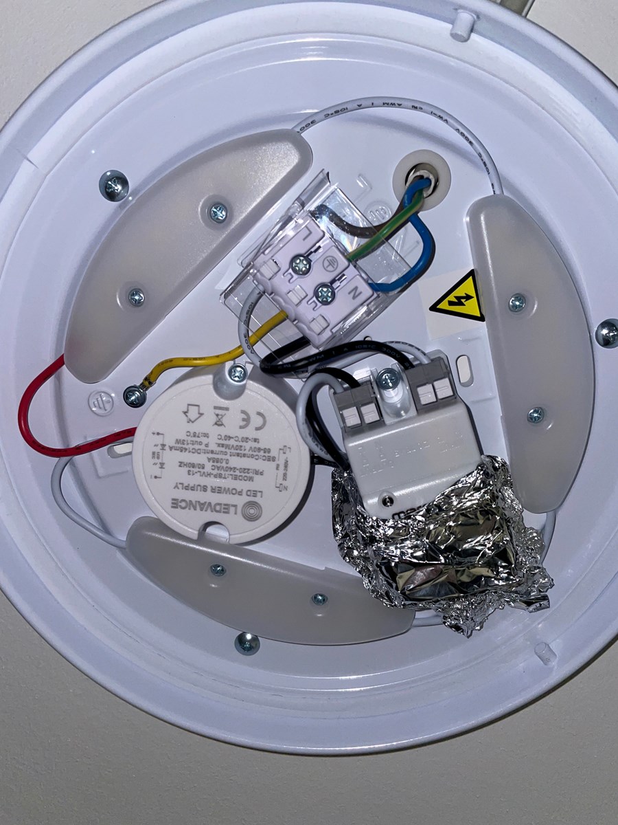

Så til Dan P: prøv med lidt alufolie… selv om jeg ikke giver nogen garanti for at det virker eller ikke kortslutter lortet så opgangen brænder ned.
Således… og så kan jeg skrue følsomheden lidt op til 25 og få en god respons. Husk ikke at dække lys-sensoren!
Og nej - det føles slet ikke rart at plastre elektronik ind i alufolie.
 Ja tak. Vi har så lige knapt 100 af dem :-) og flere end haldelen sidder på opgangene hvor det er et problem. Det tror jeg ikke der er nogen der har mod på at rode sig ud i. Heldigvis lægger de færreste mærke til det. De er jo inde i lejlighederne. Men, det slider armaturerne at de tænder når de ikke skal, så levetiden reduceres betydeligt. Når det bliver et problem, må vi kigge på at skifte dem til noget andet der dur.

 Av for pokker. Sådan noget knald. Når I har så mange skulle man måske høre Ledvance eller hvem der har anbefalet foreningen dem om de mener at de virker efter hensigten? Det har I sikkert allerede gjort. Jeg købte kun 8. Og det er 2 af dem der driller. Tænker egentlig Ledvance burde få at vide at de har et kvalitetsproblem.
Men prøv at tjekke med en enkelt om alufolie virker? Bare for eksperimentets skyld
Vi har været hele møllen igennem. Du kan tro at sådan nogen kan gøre sig tunge når først de har fået pengene. Kan ikke huske om vores armaturer er Ledvance, sikkert ikke, men sensoren er tilsvarende radiobaserede og de fik det aldrig til at virke ordentligt. Jeg vil gerne tro at de hjælper med folie, men i en forening skal man efter min mening ikke rode med sådan noget. Man arver hurtigt ansvaret for ulykker og defekter, hvis man har pillet eller har ulovlige installationer.
Det bedste i en forening er simple installationer som kan holdes ved lige af alle normale håndværkere og en vicevært, uden de først skal læse en manual på svensk eller chinglish, for at forstå indstillingerne. Ved de armaturer der blev sat op kunne man knapt skelne mellem om de var defekte eller indstillet forkert, fordi de var så bøvlede. Havde vi i stedet byttet trykkontakterne til LK PIR sensorer og sat nye LED lyskilder i de eksisterende armaturer var det sikkert gået helt anderledes smertefrit.
