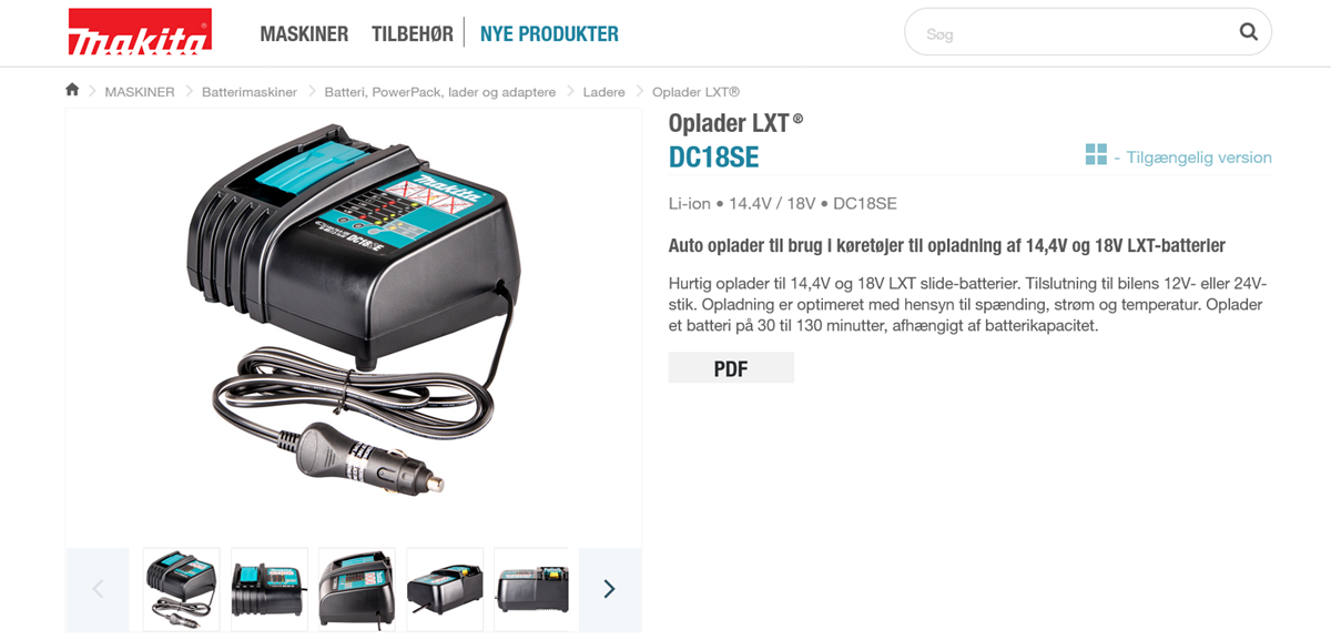

Makita laver også en lader der kan forsynes med 12 - 24 volt, og lade 18 volt batterier op..
Måske det var nemmere??

je_ns skrev den 07-11-2024 17:56:10
 Ved det. 😀 var nu mere på udkig efter om der fandtes en nogenlunde plug and play løsning. Nu når man eks kan få powerbanks til relativt små penge med indbygget solceller.
