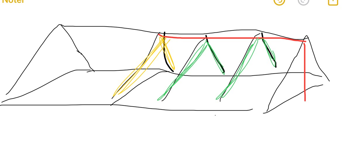

Jeg har en lade med gitterspær i træ 7m brede, tag er eternit.
Det skal en kip bjælke fra gavl og 5m ind, for at få mere loft højde i et område.
Det spær, kip bjælken skal hvile på, hvordan forstærker jeg det? Nogen gode råd?

 Kip bjælken på 5m hviler i gavlen i den ene ende af bygningen. Bygningen er 27m lang. Den anden ende af kip bjælken skal hvile på et spær som så skal forstærkes.  Således er der 5 m hvor lofthøjden er gulv til kip. Håber du forstår
Hvordan tænker du det. Hvis du tager hele gitteret væk i et gitterspær, dvs bund og støtter op til spærsider. Så kan jeg ikke se at en kipbjælke bær særlig meget  og slet ikke den nedbøjning som tagbelægning og evt snelast giver.

 De gitterspær der mister deres “gitter” bliver forstærket. Jeg ved dog ikke hvordan det spær der skal tage vægten fra kipbjælken skal laves.
Rød = kip bjælke
Grøn = spær der forstærkes
Gul = spær der skal bære meget og forstærkes men hvordan???
Det kan sagtens lade sig gøre, men det gule spær kommer til at få så meget belastning at du bør få en ingeniørberegning på det.

Det gule spær som Trådstarter har tegnet kan sagtens erstattes af nyt Gitterspær, evt. med placering af nyt til venstre for det gule spær.
Langt det nemmeste er at spørge en Spærfabrik om at fremstille et nyt spær som kan bære belastningen.
Vedhæfter Lillihedens dim tabel for bl.a. kip bjælke side 8. Der findes også dim for tilhørende spær.
Det er jo kun 2 spær som "ødelægges" Så vi må formode at trykket fra første spær går til gavlen, og så skal det gule spær tage trykket fra 2. spær. Selv om de 2 spær reduceres så bærer de stadig tagfladen.
Det ville jeg løse ved at skrue tilsvarende træ på det gul markerede spær på alle flader. Og også sømbeslag osv. på tænger.
Det vil sige lave et stort set identisk spær som skrues sammen med det eksisterende.
