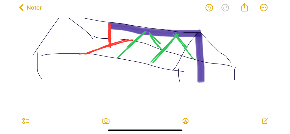

Jeg har en lade med gitterspær i træ 7m brede, tag er eternit.
Det skal en kip bjælke fra gavl og 5m ind, for at få mere loft højde i et område.
Det spær, kip bjælken skal hvile på, hvordan forstærker jeg det? Nogen gode råd?

Jeg havde selv tænkt at smide en limtræsbjælke på tværs (rød streg) samt en stolpe op til kip bjælken. Men måske det er billigere og nemmere at lave et nyt stærkt spær. Men jeg skal jo samle det inden i bygningen så spæret kan ikke være færdig lavet.
Du tegner 2 grønne gitterspær, hvordan hænger det sammen med de 5 meter, da det giver en centerafstand på 1,67 meter?
Normalt er max centerafstand for gitterspær 1 meter.
I så fald du kun har 2 grønne gitterspær må der være overstørrelse af lægter?
Alt andet lige, burde du have 4 grønne gitterspær?
I henhold til tidligere vedhæftet pdf fil, side 8, så skal du have en limtræsbjælke på 115x333, eller noget med tilsvarende styrke.
Det kan kun blive noget "Klamp" hvis du selv begynder at forstærke det gule gitterspær. Ligeledes uden dokumentation ved opstået skade.
Langt det billigste er nyt fabriksfremstillet gitterspær, måske ikke dyre end en lokal særskilt Ingeniør beregning.
Det kan ikke være rigtigt at du er nødt til at samle et nyt gitterspær på stedet?
GSH skrev den 08-11-2024 11:41:30
 Du har ret, der er 5 gitterspær, min tegning var blot tænkt som en princip skitse, beklager evnt forvirring i den forbindelse. Jeg tænker at jeg vil betale for en beregning således at det gule gitterspær kan klare vægten og så bestiller jeg en kip bjælke fra Lilleheden. Bygningen er helt fyldt med gamle biler og der er derfor ikke megen plads til et at helt nyt gitterspær kan komme ind,  men det kan der vel laves om på. (Biler må flyttes). Tak for din / jeres tid. 👍
Fik måske ikke oplyst eller gjort det klart at Fabrikker for Gitterspær også selv laver beregninger, selv for specielfremstillet forstærket gitterspær.
Beregningen og dokumentation følger med i prisen.
Derfor er det unødvendig med ekstern dyr Ingeniør beregning, da given Ingeniør ikke nødvendigvis har beregningsprogrammer og daglig erfaring og rutine for beregning af Gitterspær.
Jeg ville lade spær være spær og lave det røde i stregtegningen i noget jern til at understøtte enden af kipbjælken og etableres umiddelbart ved siden af eksisterende spær.
Vederlagsplade på ydermur, bjælke på tværs mellem ydermure (korrekt dimensioneret selvfølgelig) og en understøttet hylde på den lodrette stolpe som kipbjælken kan ligge af på, tror det giver mindre bøvl end at sætte nyt spær ind.
