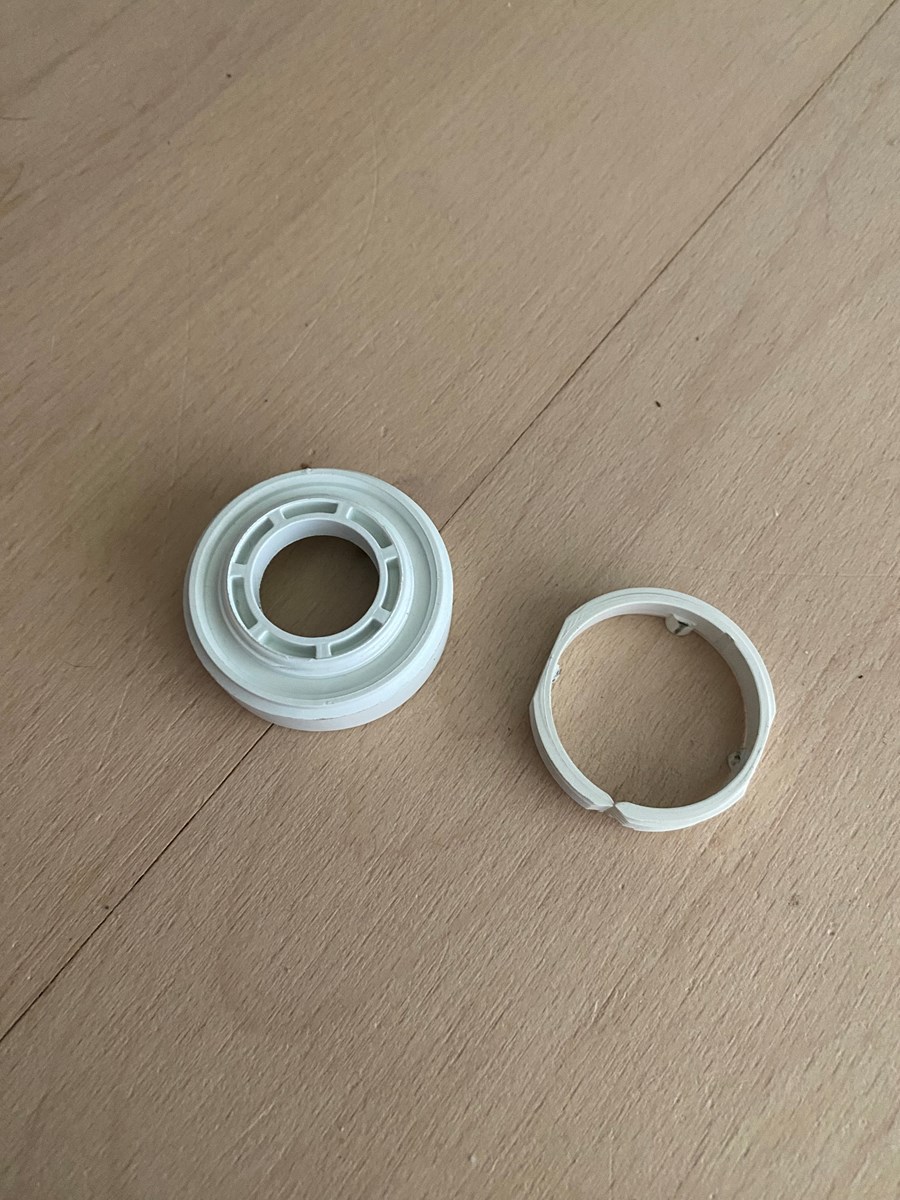

Jeg har forsøgt at skifte termostat på nogle af vores radiatorer uden den store succes. Det er som om de ikke sidder ordentligt fast på ventilen og meget let bliver skubbet ud af position.
Jeg har købt Danfoss Ally termostater hvor der er et lille udvalg af fittings, men er i tvivl om jeg har de korrekte fittings til at få dem monteret eller er det bare mig der gør det helt forkert?

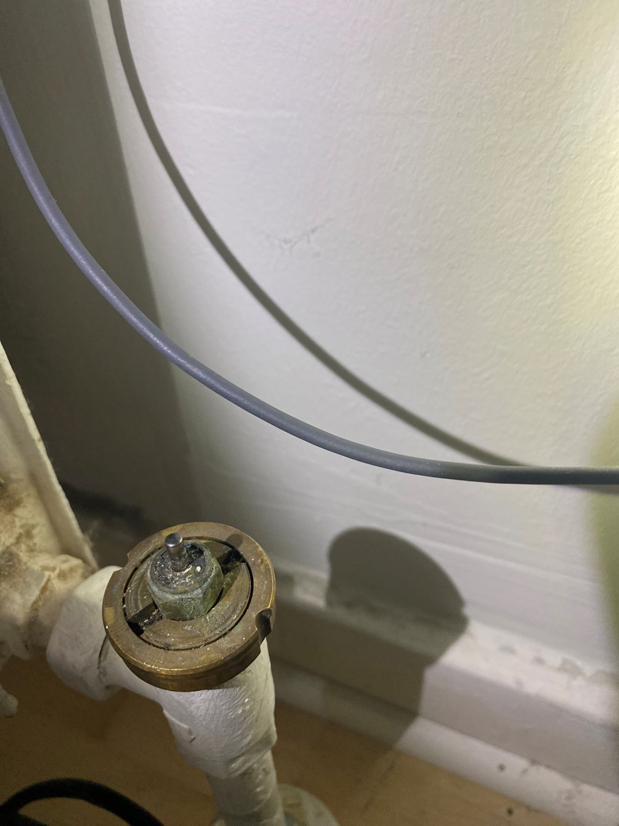

Bruger du ikke begge dele vist på billede to
Det ligner en gammel ventil til en fjvr returtermostat, så du må have (direkte) fjernvarme. Danfoss Ally kan ikke monteres på disse ventiler, så dem bliver du nødt til at udskifte.
 Jo det gør jeg nemlig. Monterer først gevindet, sætter fitting på bagefter, indstillet termostaten til monteringsindstilling og skruer den på. Når det er gjort sidder den bare ikke ordentligt fast.
Pis! Virker bare mærkeligt når der er fittings med som umiddelbart ligner noget der kan monteres på den ventil!?
