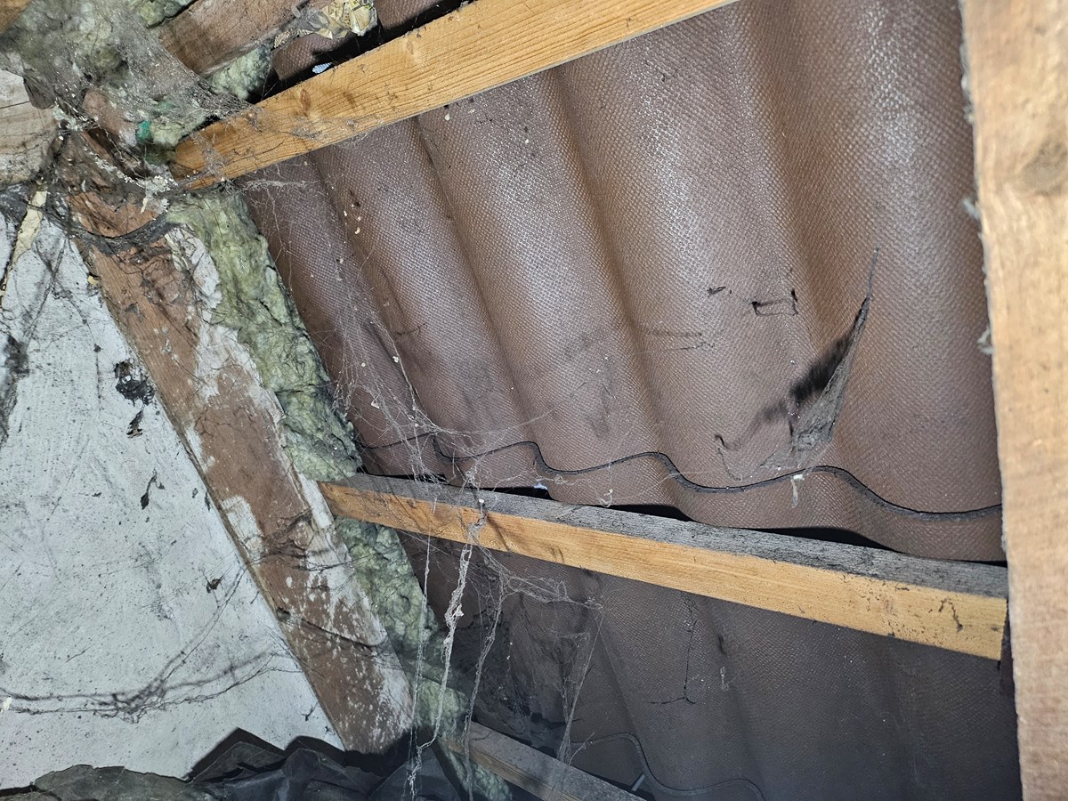

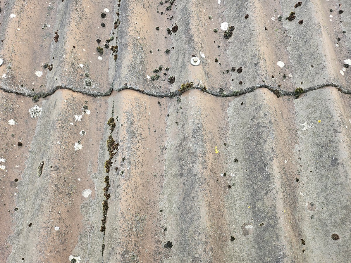

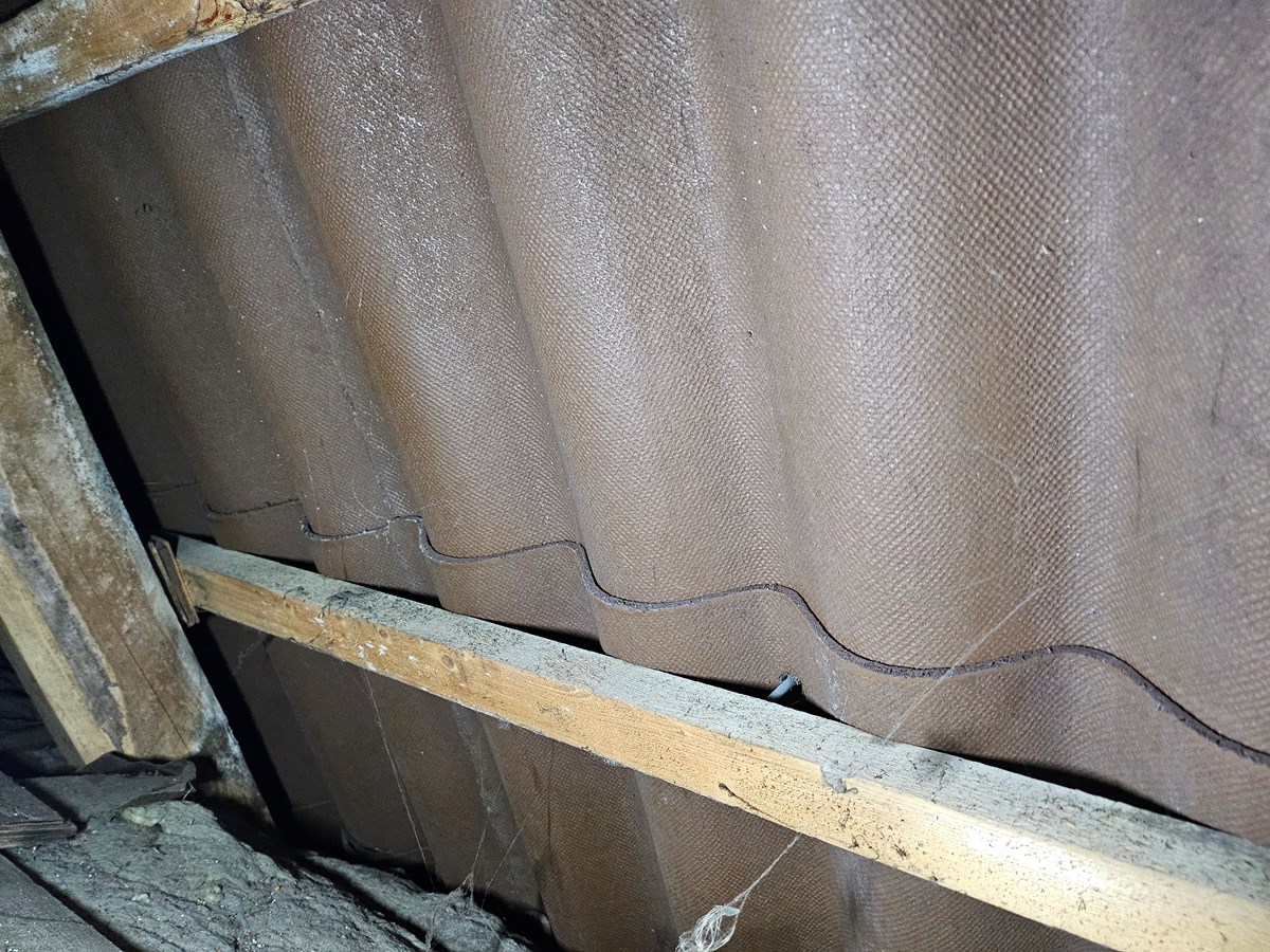

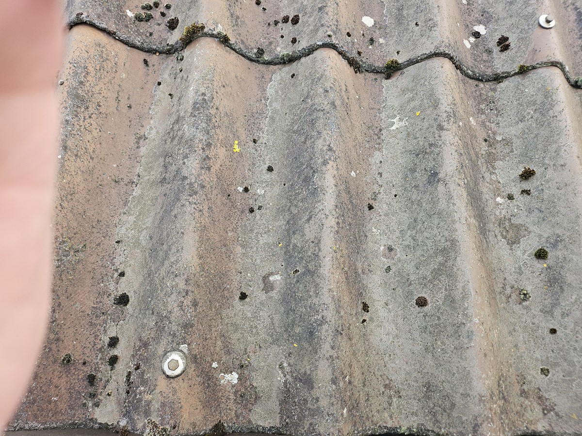

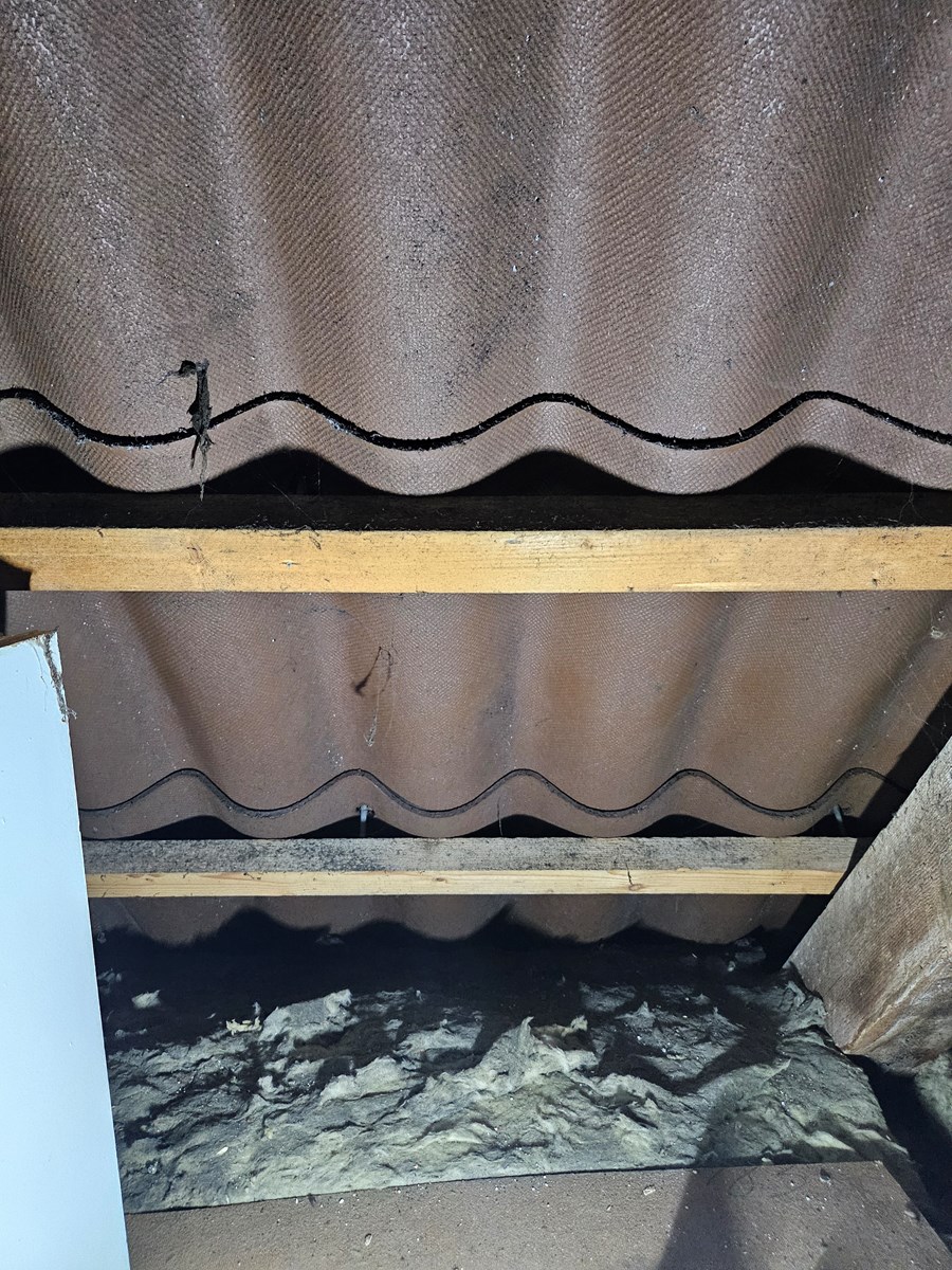

Jeg var overbevist om mine tagplader var uden asbest, da jeg mente hele taget var lagt i 1999, men tilstandsrapporten siger der er asbest i, jeg kan godt se taget er lagt af flere omgange, så den ene del kunne godt være med asbest, men hvordan finder jeg ud af det, jeg har været rundt og kigge efter numre, men kan ikke finde nogen, hvor skal de sidde på pladen?

Eller du skruer en plade løs og ser efter nummeret, der så vidt jeg husker, sidder nederst på undersiden.

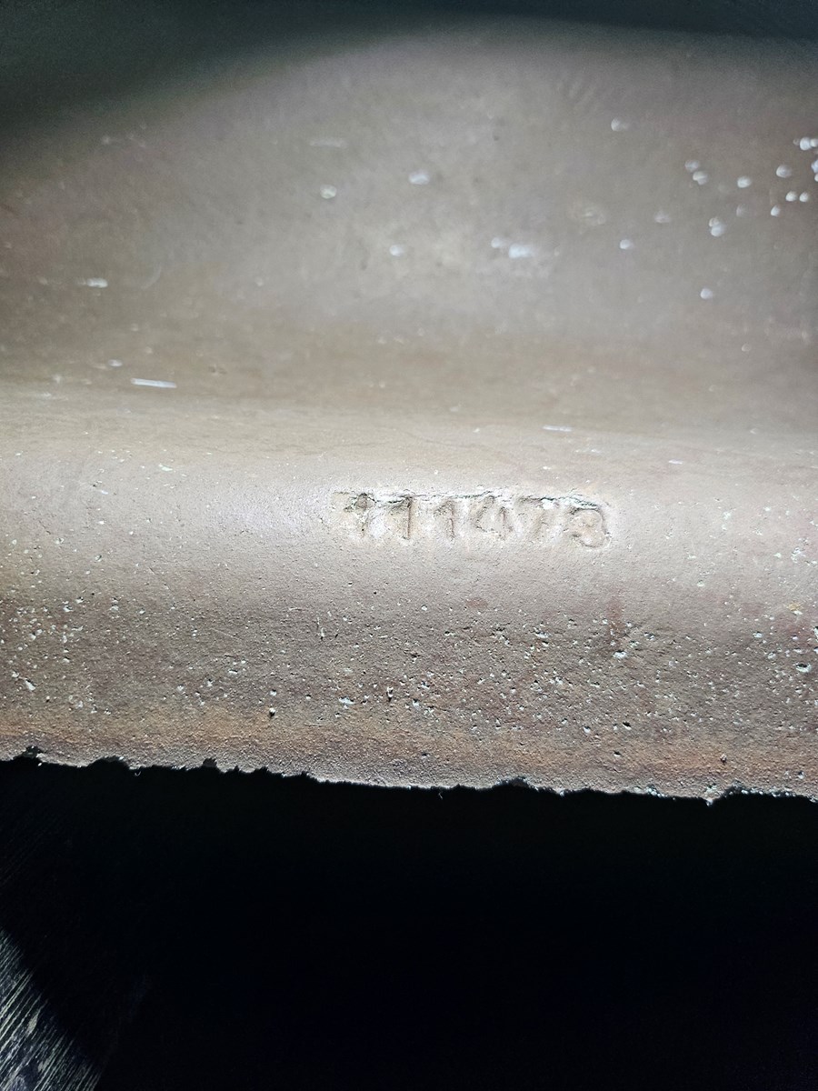

Jeg kunne ikke finde noget som helst på de plader på huset, men fandt et nummer på nogen løse plader som stod bag et skur, de virker til at være magen til dem der sidder på. Så vidt jeg kan læse mig frem til er der asbest i. Det var trykket ind oversiden af pladen og startede med 1.
Det kunne måske være udenlandske plader, det er jo ikke sikkert de er mærkede med numre ?
Den sikre metode er at sende en stump ind til test for asbest..
