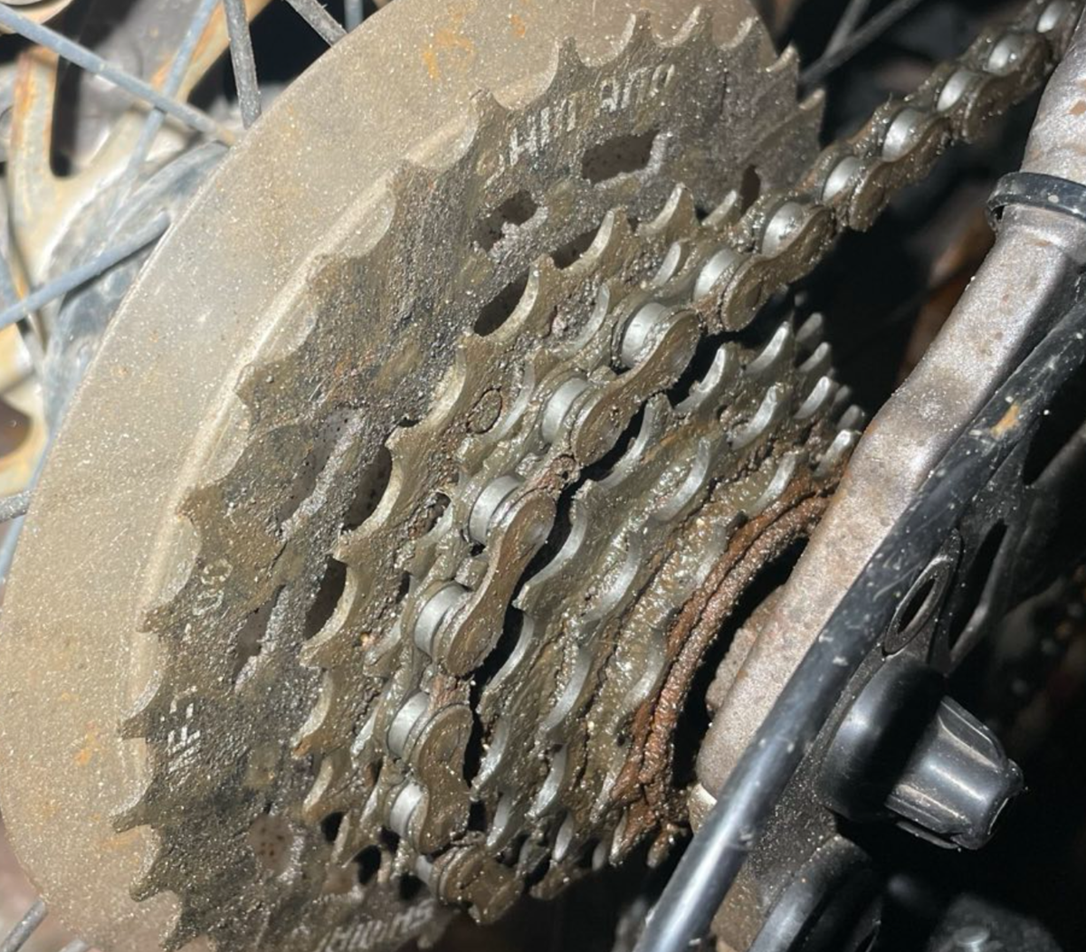

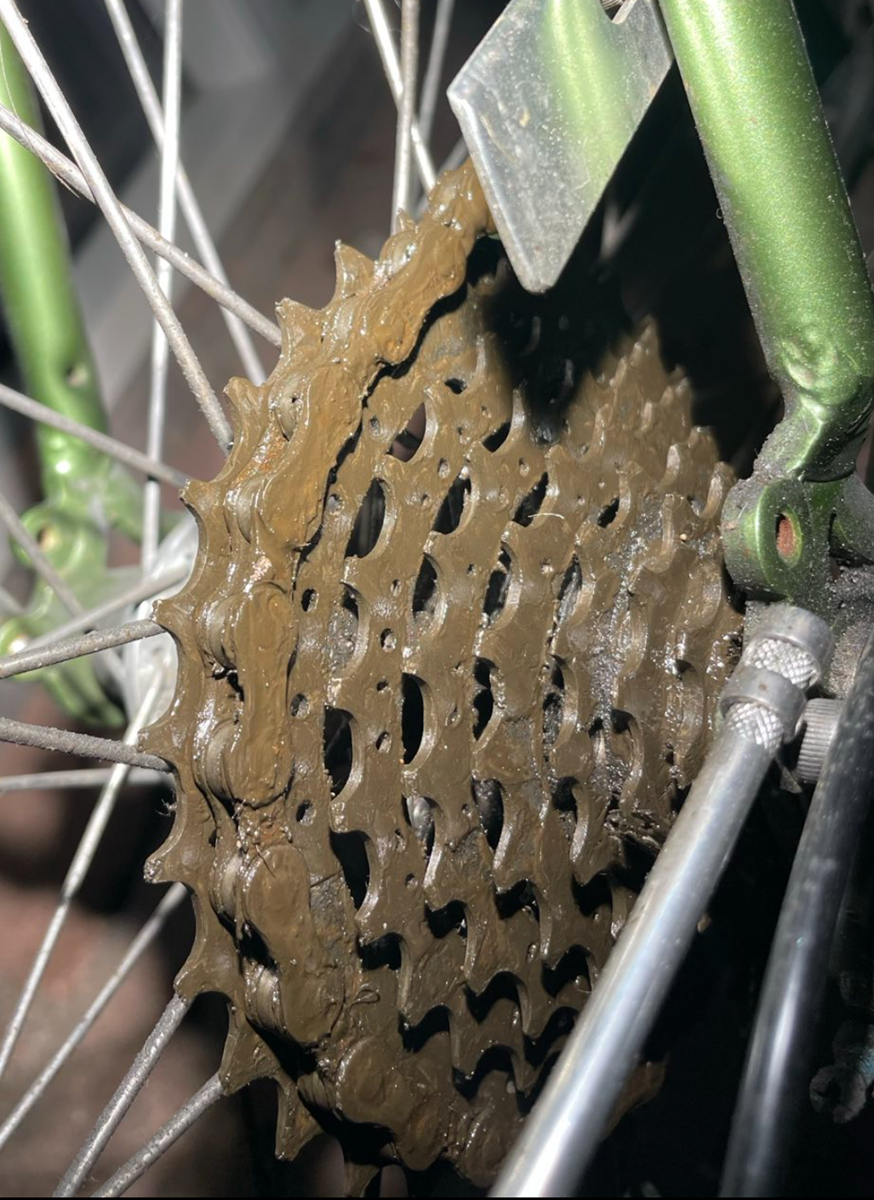

Hvordan plejer jeg en cykelkæde uden at være cykelsmed?
Min husstands cyklers kæder trænger til en kærlig hånd. Se billeder.
Jeg forstår, at nogle siger at man skal afmontere kæden og rense den helt af i et bad af rensebenzin og så herefter koge den i en særlig olie evt med noget bivoks tilsat og så skal den ​tørres helt af, osv... Og der er sikkert også meget mere der skal til.
​Den anden mulighed er at gå til cykelsmeden og ​købe en ny kæde og ​få den monteret. Så er der nok brugt ca. 1000kr per cykel....
Er der ikke ​en mellemvej, ​hvor jeg kan gøre noget selv uden at det skal være SÅ omstændeligt? Kan man ikke rense kæden nogenlunde af, evt. bare ved at trække det værste snavs og ​overskydende olie af med en klud og ​herefter smøre den med cykelolie a'la https://www.harald-nyborg.dk/superhelp-cykelkaedeolie-dry-condition-110-ml
Og så tørre det overskydende af?
Jeg har tidligere skrevet herinde, at jeg har brugt denne:
https://www.thansen.dk/vaerktoj-forbrug/kemi/smoring/kaedespray-400-ml-optimize/n-233546602/pn-233532841/
Men det er så endt som på bilederne.

Jeg synes dine fotos set ud som om du helt har undladt afrensning? Det nytter intet blot at smøre ny olie ovenpå en snavset kæde, det får bare nyt støv og snavs til at klistre endnu bedre fast.
Du kunne rense grundigt af, med en klud.  jeg bruger gerne strimler af en gammel t-shirt, som kan trækkes mellem tandhjulene, for at komme ind mellem..
Tør al snavs af, så godt som muligt.. og smør begrænset, drøn bagud på pedalerne, og tør overskydende olie af. Så burde det være ok, til hverdagsbrug..

 Mange tak! Det var lige netop sådan et klart svar jeg søgte!
Og ja, kæden er snavset nu.
Det jeg gjorde sidste gang var, at jeg tørrede af så godt jeg kunne med pudseklude...
Så gav jeg den noget af den omtalte kædespray.
Og så tørrede jeg lige det overskydende af.... Men den der kædespray virker som om den nærmest "skummer op" og fylder mere efter nogle minutter... Og ja, den samler alskens smuds og snavs.

Du har købt et smøremiddel, men kæden skal være ren først.
 Jeg ville nok bare sprøjte både kæden og tandhjul med en eller anden affedter og bruge en gammel tandbørste eller noget lignende.

Lad være med at bruge kædespray. Det sviner ad H-til, og kommer alle mulige steder hvor det ikke skal være, og samler så bare snavs.

Det er vigtigt at der ikke sidder olie på ydersiden af kæden, da du som dine billeder viser bare opbygger en masse snask som virker som slibemiddel og faktisk nedbryder din cykel.
