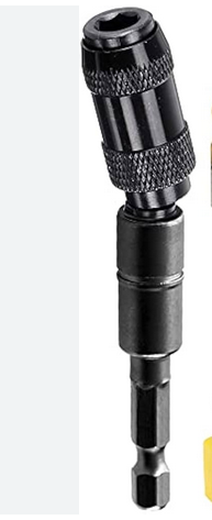

je_ns 13057 02-11-2024 15:51 Det har jeg aldrig set i Torx, så tænker ikke det vil virke, da Torxkærven ikke er så dyb..Som regel kan man finde en størrelse Unbrako nøgle, der passer i en torx kærv, så kan du jo prøve en den "runde ende" på unbrakonøglen kan bruges.Men der findes en Torxbit holder med kardan, måske det kan løse problemet? Vi prøver igen, i morgen --

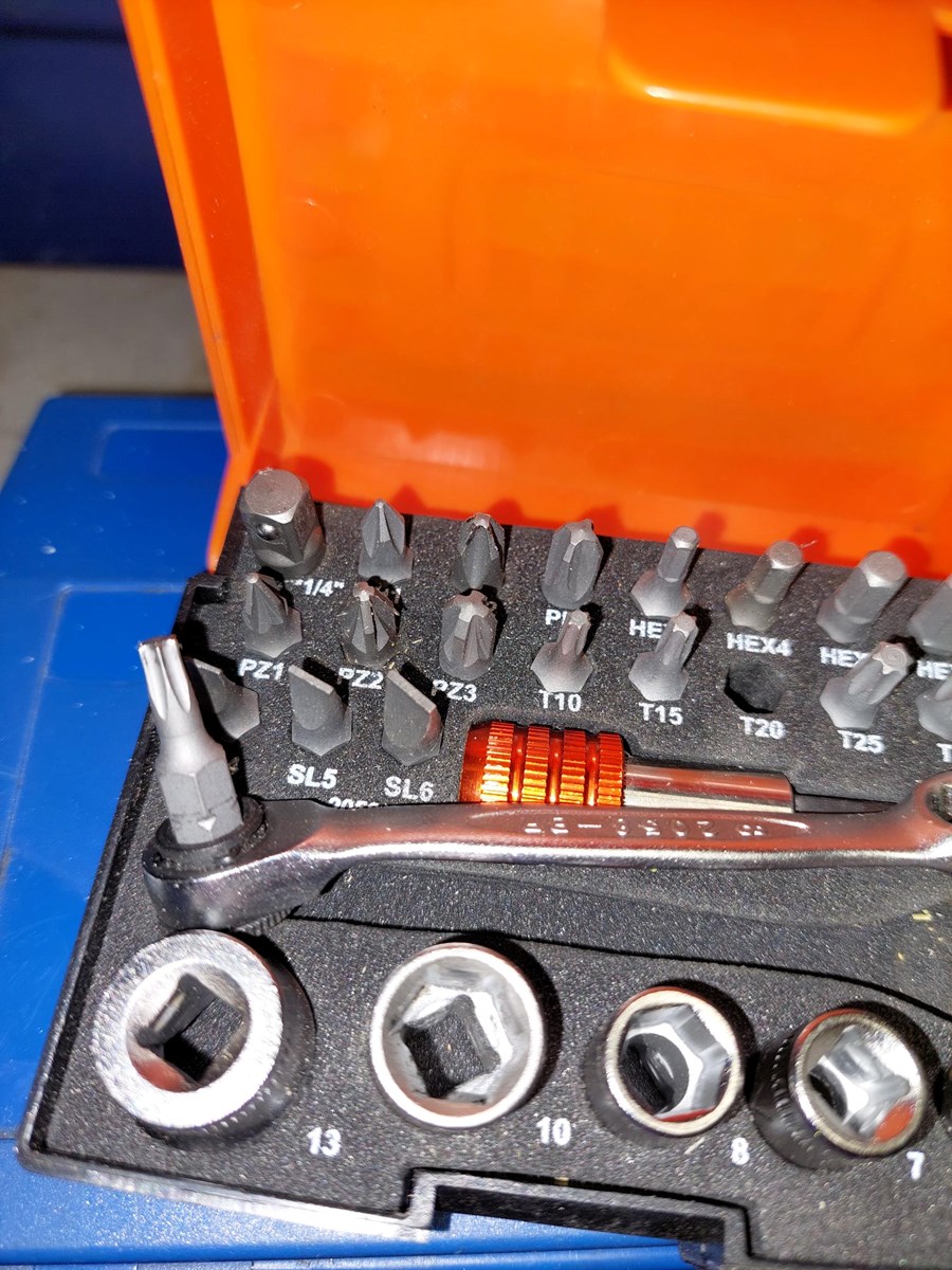

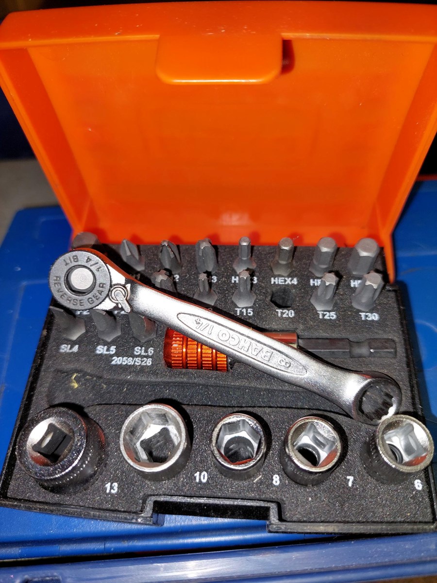

je_ns 13057 08-11-2024 16:54 Jeg har det helle lille Bacho sæt, skralden fylder kun 14 mm i diameter, det kunne jo også være en mulighed. LINK Vi prøver igen, i morgen -- Annonce

rce0852 Trådstarter 546 9460 11-11-2024 15:01 Jeg fandt et værktøj i gemmerne alla denne - og så var det ikke en t20 men t25 - så nu er der skiftet kabinefilter på ellerten. Jeg kan alt - når det lykkes.
