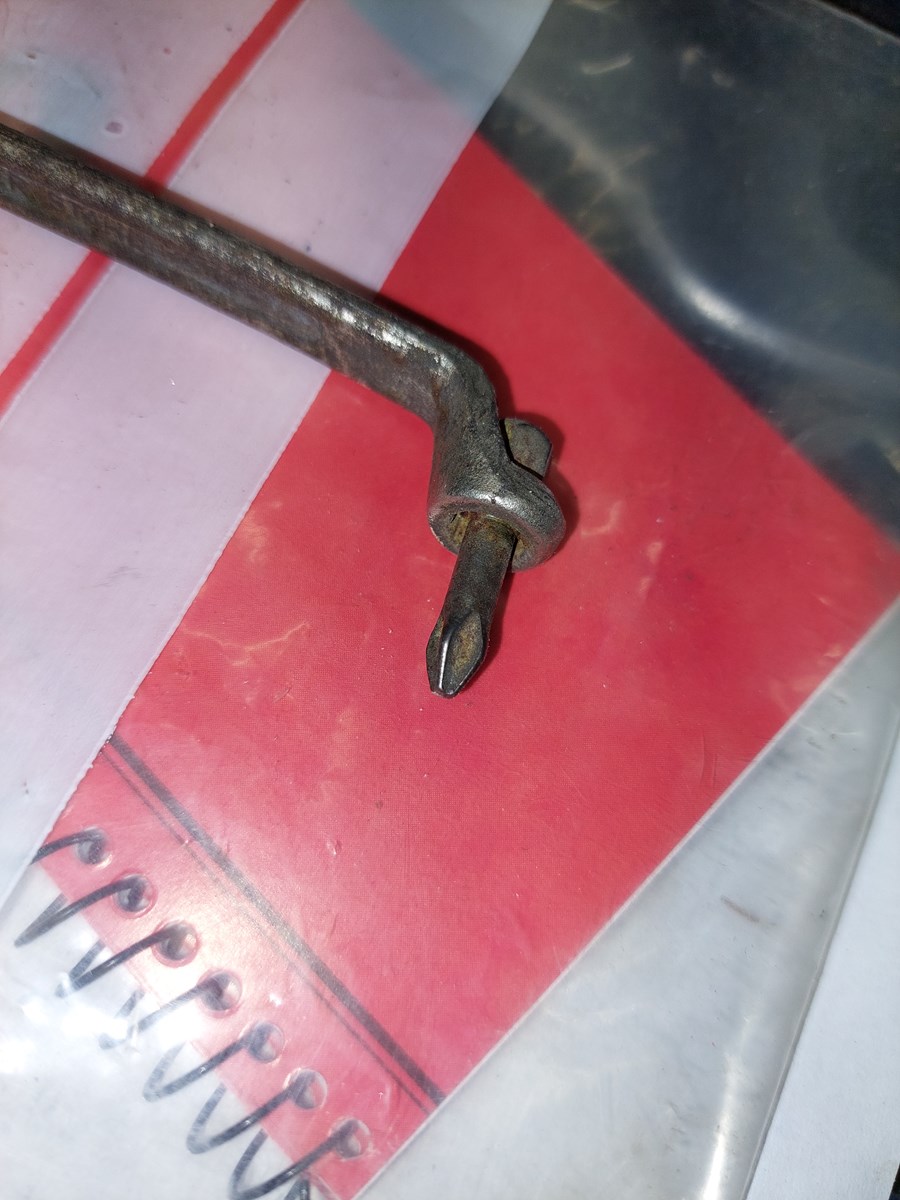

Det fik mig til at tænke på denne her, jeg lavede for mange år siden for at komme til en besværlig stjerneskrue, der blev tæsket en bits ned i en 6 mm ringnøgle, det kostede så en gammel nøgle, men problemet blev klaret.
(den ligger stadig i skuffen med diverse..)
