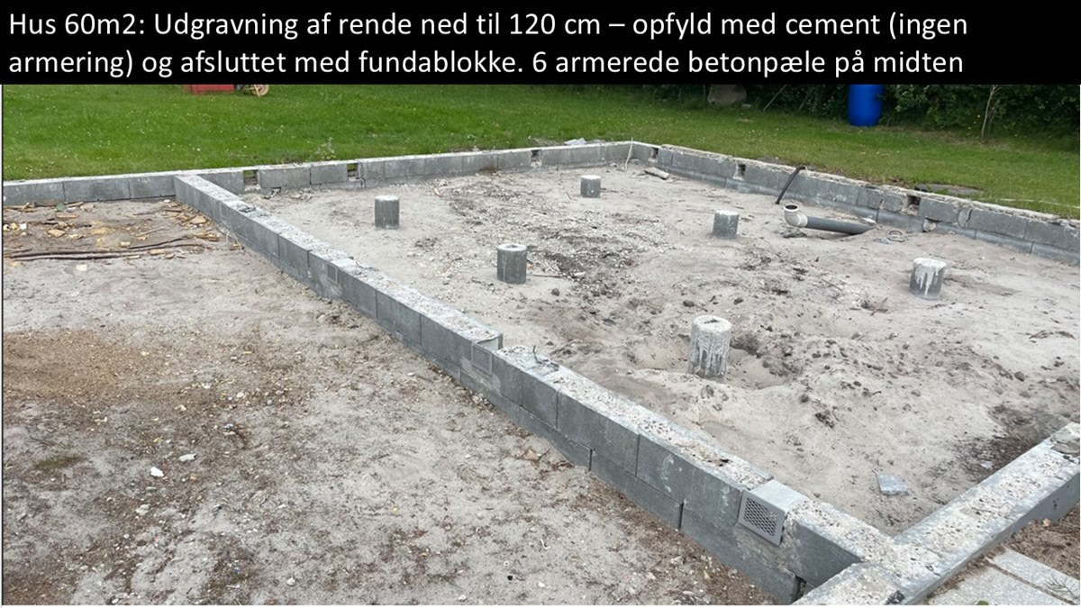

Jeg vedlægger lige et billede af soklen på den gamle sommerhus. Dette var ca 60m2 og bygget med punktfundament men med en rand af fundablokke. Disse var anlagt i det øverste lag og resten var blot cement (uarmeret) ned til 120 cm.På midten var der 6 armerede betonpiller. Huset havde stod på denne plads i 50 år uden sætningsrevner.
Ville der være mulighed for at lave en lignende løsning med lecablokke i stedet for cement og fylde rammen ud med lecanødder - og oven på det støbe et dæk? Alt andet lige ville vægten skønnes at være begrænset og mig bekendt er opdriften ved lecanødder mindre en flamingo - så skulle der komme grundvand ind i systemet ville nok ikke gøre helt den samme skade. Dette var bare en ide!
Alternativt vil jeg overveje samme løsning som på billedet - altså et punktfundament med strøer - og dermed undgå at omkostningerne til det fundament bare eksploderer.
