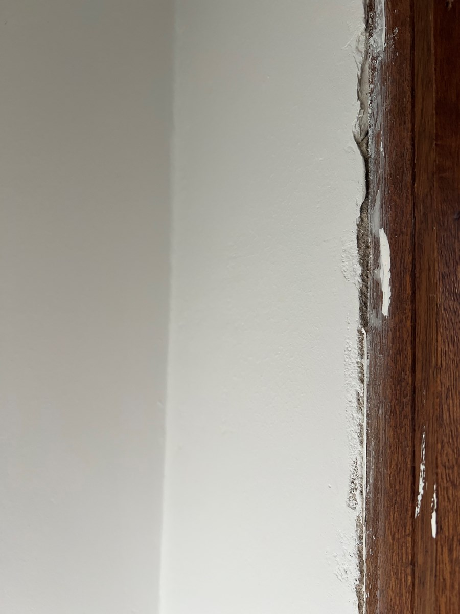

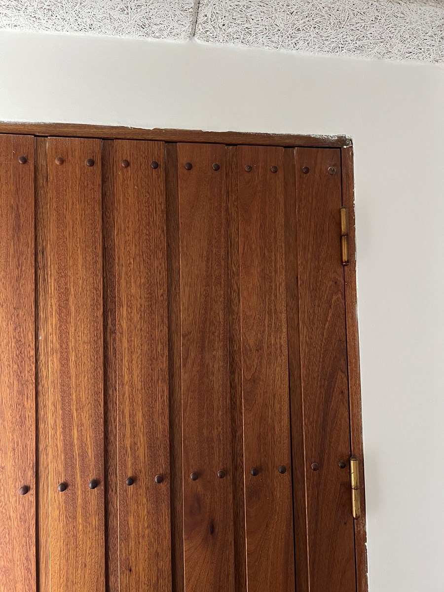

Er nået indenfor til finish. Vi overtog en ufærdig entre, hvor der mangler lister ved hoveddøren. Der er spartlet >2 mm udover dørkarmens højde. Spartelarbejdet er meget ujævnt (udover karm og højere end karm). Derudover er der meget dårlig arbejdsplads til venstre for døren pga skabe mv (så jeg skal holde vejret derinde under arbejde…).

​Jeg tror det pæneste er en fuge (hvis ​det hele var lige). Tror det billigste er hvide gerigter (og klart det grimmeste, tror jeg).
Hvad er pænest, billigst og muligt at klare selv ved døren? Og nogle bud på materialet? tror det er original døren fra 1978, hvis det hjælper. Der er ingen mærker / brand nogetsteds.

Har du overvejet at slibe den overflødige spartelmasse af træet på døren. Derefter sætter du malertape på træet og spartler så det passer med karmen. Du vil få mærker der, hvor der slebet, som skal repareres.
Smag og behag er forskellig, jeg har haft samme bøvl og synes det lignede lo.. med direkte overgang fra dørkarm til væg så jeg satte indfatninger op, hvilket også gjore det ens med husets øvrige døre.

Jeg havde overvejet at slibe men det er en del, der skal af. Vil det se dumt ud med hvide gerigter som øvrige døre trods at det er en massiv dør?
Jeg synes det er oplagt at gøre det her da du ellers har en del bøvl med at få væggen plan ind imod karmen og lavet en ensartet afstand hele vejen rundt til din fuge.
