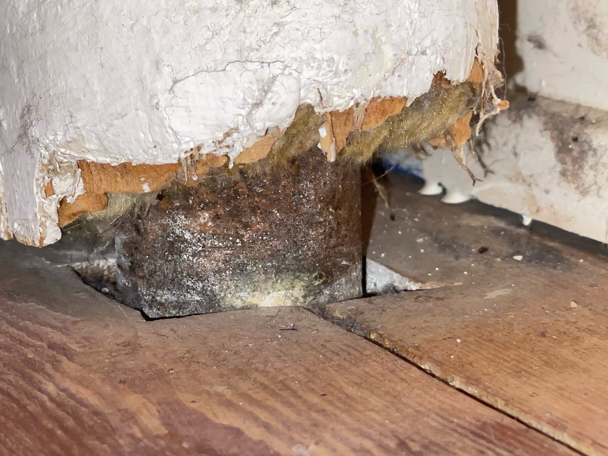

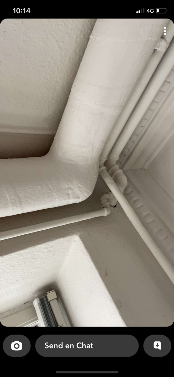

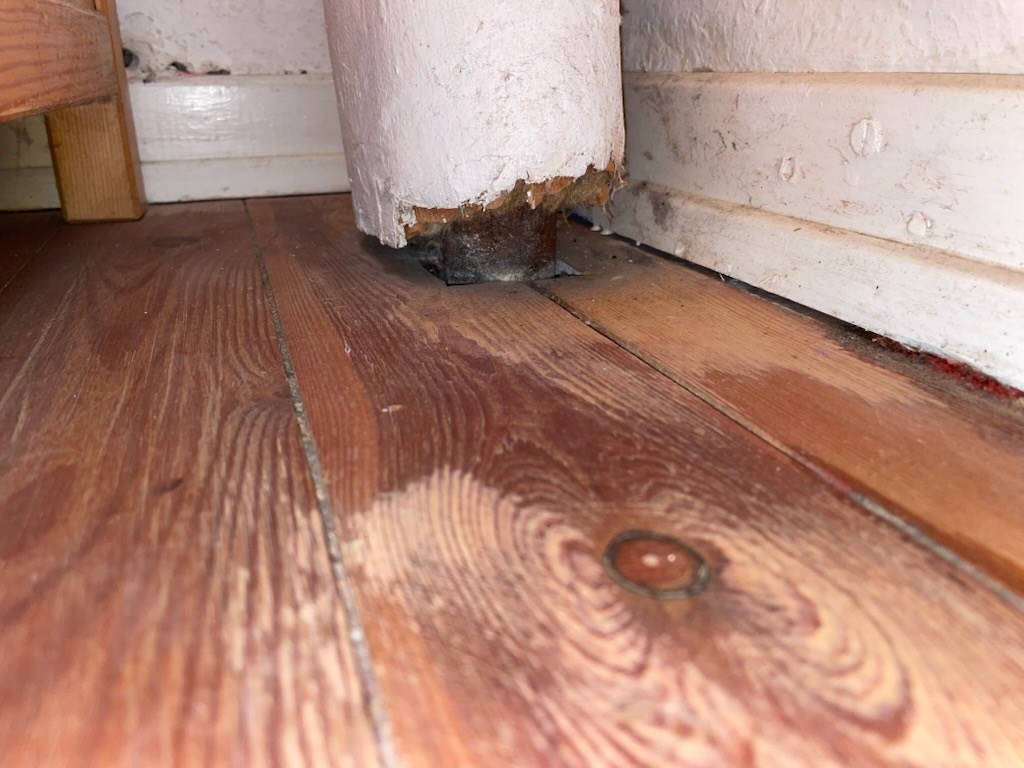

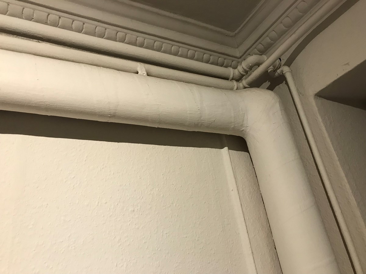

Asbest rørisolerinh emil94 9 24-10-2024 16:25 Hej, har fået paranoia om asbest som hænger fra et varmrør . Ser dette isolering ud til at være asbest ? Hus fra 1901 kan dog være renoveret. Boet der siden 94 13 svar 1 2 › » Følg tråden Annonce Annonce Annonce
djaydjay 1454 7200 24-10-2024 16:42 Før du får paranoia over det, så læs lige følgende fra Aalborg Universitetshospital Link :Farlighed ved asbestMen billedet viser glas-/stenuldsisolering pakket ind i noget pap, som efterfølgende er malet.Pappet kan måske indeholde asbest, men hvis man ikke piller i det, så bliver asbesten jo siddende under malingen og gør ingen fortræd.
emil94 Trådstarter 9 24-10-2024 16:47 Tak . Jeg kan sige at grunden er det er mit barndomshjem. Har boet der indtil for 10 år siden men det er er soverum og har været mit værelse. Det bekymrer mig at der er blevet støvsuget der i mange år hvis det har fået noget flosset isolering med.. er du sikker på. Det bag pappet ikke er asbest? Røret går til en krybekæller under gulvet og op gennem huset.
emil94 Trådstarter 9 24-10-2024 16:48 Har bestilt en som kommer i morgen da jegnu som sagt er vanvittig bekymret for at ha boet her…
emil94 Trådstarter 9 24-10-2024 16:50 Min tankegang er: isolering har flosset på gulvet som er blevet støvsuget i alle år
S. Fabrin 19650 4400 24-10-2024 17:29 emil94 skrev den 24-10-2024 16:50:00Min tankegang er: isolering har flosset på gulvet som er blevet støvsuget i alle år Isoleringen er Rockwool omviklet med pap. Det pap kan være omviklet med gaze og malet. Efter billedet at se er det malet flere gange. Der er ikke asbest i den isolering. fase Annonce
emil94 Trådstarter 9 24-10-2024 17:36 Og det er helt sikkert? Beklager jeg maser om det men blev virkelig bekymret da min kollega sagde det skulle testes (han er dog norsk ). Er det fordi det er gult du siger det er Rockwool ? Han sagde det var grå men synes dog det er gult
Gregeren 5657 2830 24-10-2024 18:03 Såfremt der måtte være en smule asbest i, vil det ikke udgøre nogen forhøjet risiko for dig, som det ser ud på billedet.Det er kun ved støvsugning man evt. ville puffe til det, og selv der vil der ikke nødvendigvis frigives fibre.I det tilfælde at det alligevel skulle ske, vil de så blive støvsuget op.Sandsynligheden for at du har fået asbest i lungerne fra det rør, er forsvindende lille. Elektronikteknikeren
emil94 Trådstarter 9 24-10-2024 18:07 Det er nemlig det. Har boet på det værelse i mange år og hvis det har flosset ned på jorden . Jeg ved jo der er blevet støvsuget utallige gange. Hvor tænker du der kan være asbest? I isoleringen eller pappet?
emil94 Trådstarter 9 24-10-2024 18:08 Mig og min bror har jo boet her så egentlig uansvarligt af forældre at det har stået sådan..
