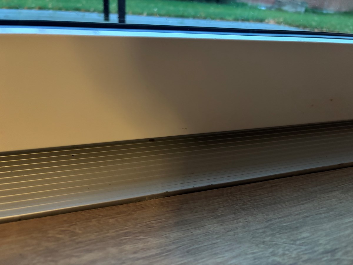

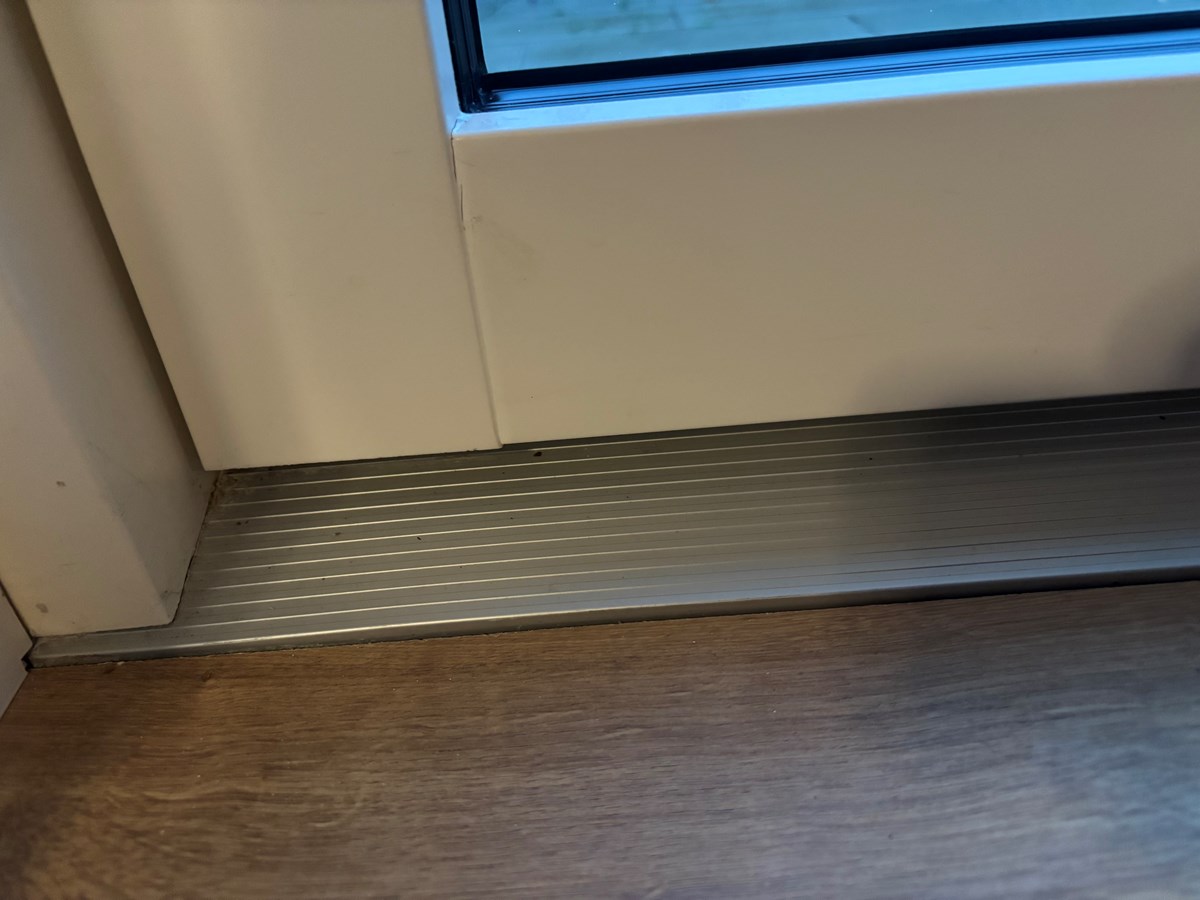

Fuge mellem laminatgulv og alukarm.
Jeg står og skal sælge mit hus, og er faktisk kommet i tvivl om der burde være en fuge mellem laminatgulv og alubundstykke på vores terassedøre? Lige pt er der ingen fuge i bunden indenfor. Der er dog isolering under bundstykket.
Jeg gider ikke have en rød eller gul mærkat på tilstandsrapporten. Håber i kan hjælpe.

Aluminium er slem til at trække ​kondens, da det er meget varme/kulde-ledende.
Har samme problem ved en yderdør..
Døren er som den er så det kan du ikke gøre noget ved, det kan den byggesagkyndige heller ikke. En gulvskinne til at lukke overgangen ville nok være mere hensigtsmæssig, fuge vil være en skidtsamler.
Det er under alle omstændigheder ikke noget der betyder noget ift en eftersynsrapport.
