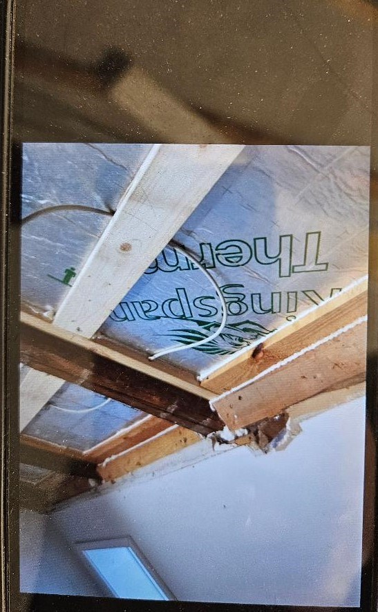

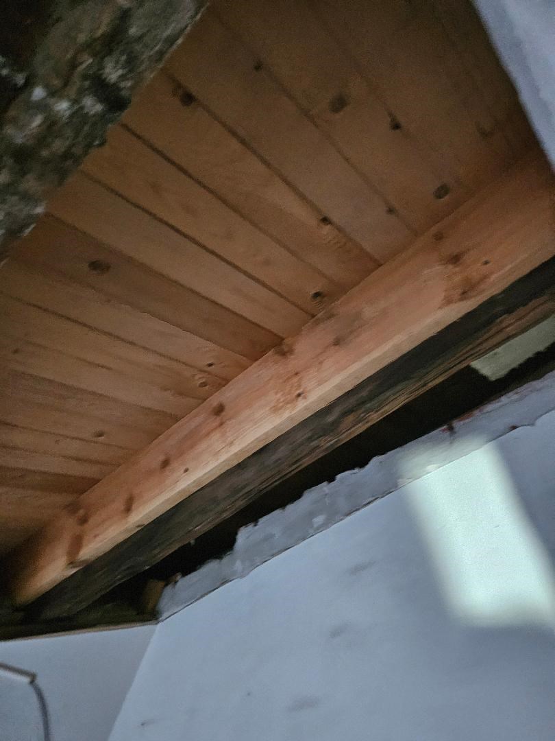

hej ev elmand. har det nogen betydning hvis et af spærrende kun er ca 12-13 cm højt (og ikke 20) kan jeg se. Og han borer et hul på ca 11-12 mm?
foto ?
vedhæfter 2 foto. de mørke spær er vel 13x13cm og er påsat på siderne noget der ligner limtræ som kører helt op til taget og er 17 cm. dvs der er lidt luft over de mærkespær da taget er støttet ad det limtræ der er skruet på hver side. det ene foto viser hvor han har ført kabel igennem som er cirka midt på de mørke vil jeg skyde på, da der er ca 3-4 cm fra bunden af limtræet på siderne til underkant af de mørke spærr
Jeg ved ikke hvad Mygind skal bruge fotos til, men et 12 mm hul svækker som både Jens og elmanden skriver ikke dine spær mere end de fortsat holder sig langt inden for den sikkerhedsmargen man regner med nå man dimensionerer.
Hvis man skulle bruge statiske beregninger hver gang man lavede noget lignende, ville halvdelen af Danmarks befolkning være ansat som rådgivere.
Selvbygger med stort S.
På det første bilede er der boret et hul næsten helt for oven. Det er helt korrekt udført.
mange tak for jeres svar. lyder som om at det er helt ok det elektrikeren har lavet og jeg ikke behøver bekymre mig om spær er blevet svækket mht bæreevne...
