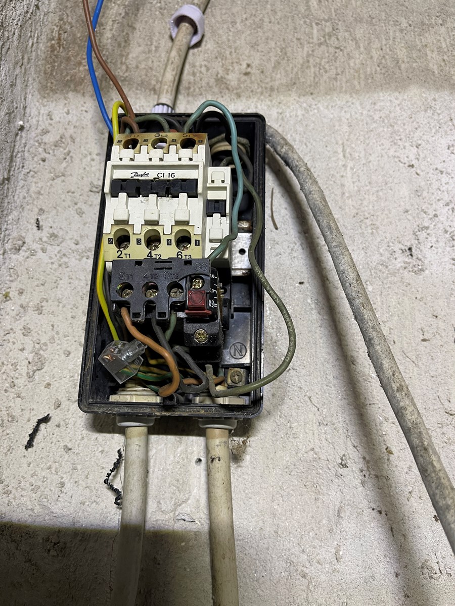

Jeg vil gerne lave lidt lys/strøm neden ved vandpumpen, så det bliver muligt at besigtige oversvømmelserne, som var tilfældet sidste vinter('23-24).
Dog så kan jeg konstatere at der ikke er nogen nul på installationen, men kun 3 faser og en jord. - 400V ved alle kombinationer.
Kan det rettes i el-tavlen, så en af de 3 faser laves om til en nul, uden det påvirker vandpumpen, eller køre den en konfiguration hvor den skal have 3 strømførende faser? (Stjerne/trekanat...)
Jeg kan vel ikke fremtrylle 230V, hvis der ikke er en nul nede ved pumpen!
Jord dur vel ikke når HPFI overvåger systemet... Selvom jeg kan måle 230V, så mindes jeg at den vil knalde på tavlen. Det skal være efter bogen, hvis der laves tilføjelser!!!
Håber I har en kommentar inden jeg ringer efter installatøren

Du er nødt til at komme med nogle detaljer om pumpen, men det lyder som at den kører på 3 faser, og så kan du som du selv er inde på, ikke få 0, hvis der ikke er 5 ledere i kablet.
Hvis der kun er 3 faser,  og du kun skal have lys, kan du klare det med en trafo. (den skal monteres i en vandtæt boks, og med en passende sikring)

Med hensyn til lys, så gør som Jens har beskrevet, eller bedst et nyt kabel ud til brønden. Hvis dit kabel ud til brønden ikke er med en gul/grøn leder, kunne jordledningen flyttes over på 0, og ​der etableres en ny jordforbindelse ved brønden. Gul/grøn må KUN benyttes som jordleder.

Få elektrikeren til at lave noget lys i brønden. Den installation kan vist ikke bære mere og lysinstallationen skal sikres mad 10A. Der er tilsyneladende en del kabler og ledninger i det motorværn. Hvad laver de to ledninger brun og blå foroven til venstre?

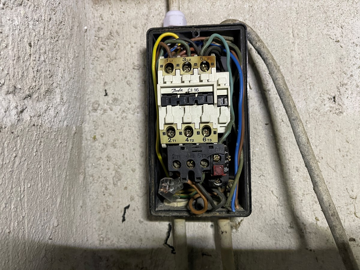

Installatøren får opgaven uanset hvad! 35A og div. kabler jeg ikke kender...  Men det vil jo være dejligt, at jeg kan beskrive opgaven til ham inden han står her
Tror det er tiltrængt med et nyt motorværn! Relæet er mistænkelig sortsvedet, og mindes fra lærebøgerne, at sod ved kontaktfader er no-go...?
Anyway - hvis motoren fungere fortsat efter der udmåles og ændres en fase til en nul, så er det vel muligt at sætte en 10A lokalt ved pumpen. Det er selvfølgelig bedst at have alle sikringer på tavlen, men hvis det skal gøres så skal jeg "lægge/grave" ca. 70M kabel, og det vil jeg godt slå et slag for at undgå!!!

Din pumpe kræver 3 faser, så du kan ikke ændre en fase til 0.
Og med en transformator 400/ 240 v vil du kun kunne opnå lys, ellers skal den være ret stor. .
