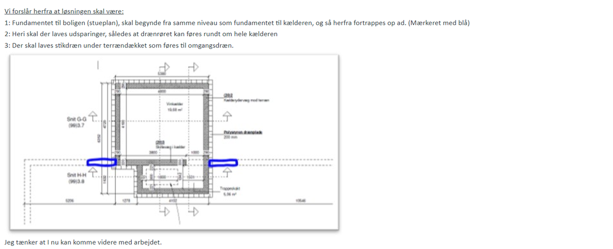

Det ville helt afgjort være en billigere ​og sikkert også en bedre løsning. ​Vi har været meget igennem, herunder ​den klassiske løsning med en glasvæg, en ​kælder med adgang ​uden for huset osv. Men kælderen skal være relativt stor, den nuværende er tegnet ​til 30 m2 og ​så meget ekstra plads har ​vi ikke ​i selve huset. Derfor er kælderløsningen vores foretrukne. Men vi ville selvfølgelig gerne være sikre på at der ikke kommer sætningsskader.
Vedhæftet den rådgivning vi har fået indtil videre. Men som ​sagt, den er uden ansvar.

Det er som jeg forstår det fordi drænet kommer under husets niveau fordi kælderen er dybere. jeg forstår mig ikke 100% på det tekniske men har bare prøvet at tage det ind som ingeniør og arkitekt har sagt.
Måske problemet er at drænet kommer til at ligge for dybt under huset og der kræves drænpumper for at pumpe det op til hovedledningen, som er en mere bøvlet løsning ?!
