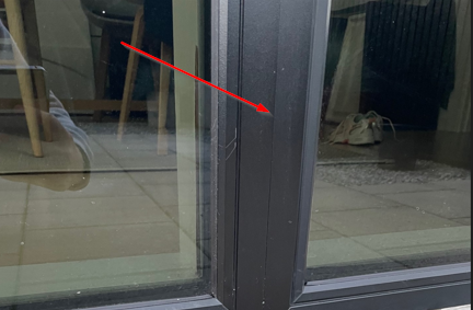

Vi har de her vinduespartier som er enkelte vinduer sat klods op af hinanden og ingen fuge imellem, hvilket der bør have været? For i og med, at der ingen fuge er, så kan vand finde mellem alu-listerne og give skader på trædelen af vinduet. Der stod ikke noget omkring forholdet i tilstandsrapporten, så spørgsmålet er, er det noget ejerskifteforsikringen bør tage sig af, eller er det egen regning? der er forsøgt at ligge en fuge udenpå men har ikke hjulpet gevaldigt på problemet (muligvis en utæthed et sted i den fuge)

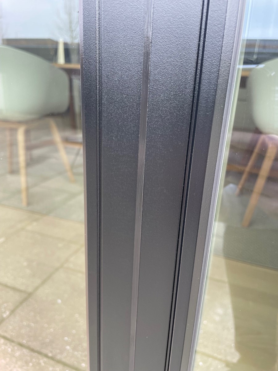

Det ligner KPK/Outline elementer - der skal fugen være ved trædelen og ikke aludelen, da den skal kunne udlufte, så der kan sagtens være en fuge imellem vinduerne da de blev monteret - den du har lavet, er i hvert fald i strid med producentens anvisning.
Hej, det var Kastrup vinduet selv der nævnte at man kunne ligge en tynd fuge mellem alu-listerne som anvist, faktum er desværre at der kommer vand ind til trædelen, hvem står med det kedelige ansvar? som sagt ikke nævnt i tilstandsrapporten.

 Ok, hvis de selv har sagt det, så må det være sådan at deres montering er - det var nu mere fordi det lignede kpk/outline.
Hvis det er en monteringsfejl fra håndværkerens side, så må det vel stå for deres regning - ejerskifteforsikringen kommer aldrig til at spise den der.
Omkostningen til at lave det om er langt lavere end de. 10.000 kr der er i selvrisiko på en ejerskifteforsikring, så spørgsmålet er irelevant.

Superdiy hvad er den nemme/billige løsning? hullet er kun lige præcis stort nok til at vinduerne kan være i hullet hvis de er sat klods op af hinanden, vinduesrækken strækker sig over 4 meter.
Hvis du heller ikke har tilstrækkelig fugeafstand i siderne udfordrer det løsningen en hel del.
Afmonter alu'en, og fug i den smalle revne der nu er imellem elementerne.
