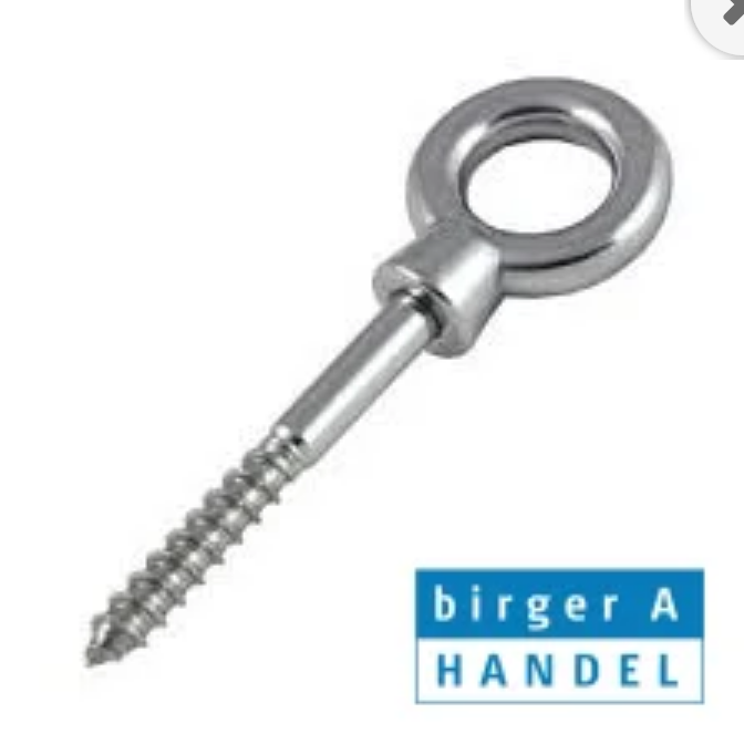

Men kan du ikke bruge sådan øjebolt i rustfri, som har en krave, hvor du kan montere en pakning.
Men jeg ville bore et hul i tagstenen, så der er min. 5 mm luft omkring skruen der går ned i lægten, og så fuge med en god fugemasse, der forbliver fleksibel,  så evt vibrationer ikke revner tagstenene.
​eks. som denne her øjebolt ​liNK​​​
eks. som denne her øjebolt liNK
