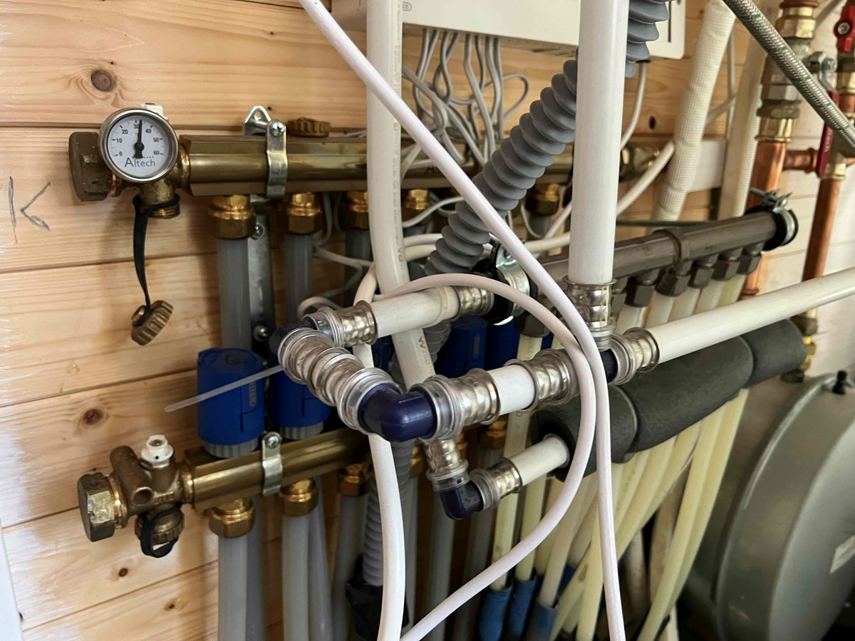

Jeg tænker der ingen vej er tilbage med at få blæst luften ud andet end med at sætte haveslangen til. Men hvor gør jeg det? Gør jeg det på de studser der er på selve shunten (helt ude til venstre under udluftningsventil) eller skal jeg skrue kabler af på shunten, hvor jeg ved det pex rør fører til badeværelse?
Ville ønske der var en mere nem måde at gøre det på eller prøve noget andet af før hvor jeg ikke skal afmontere for meget. Også lidt bange for om jeg så kan lave yderligere ulykker og miste varme andre steder.

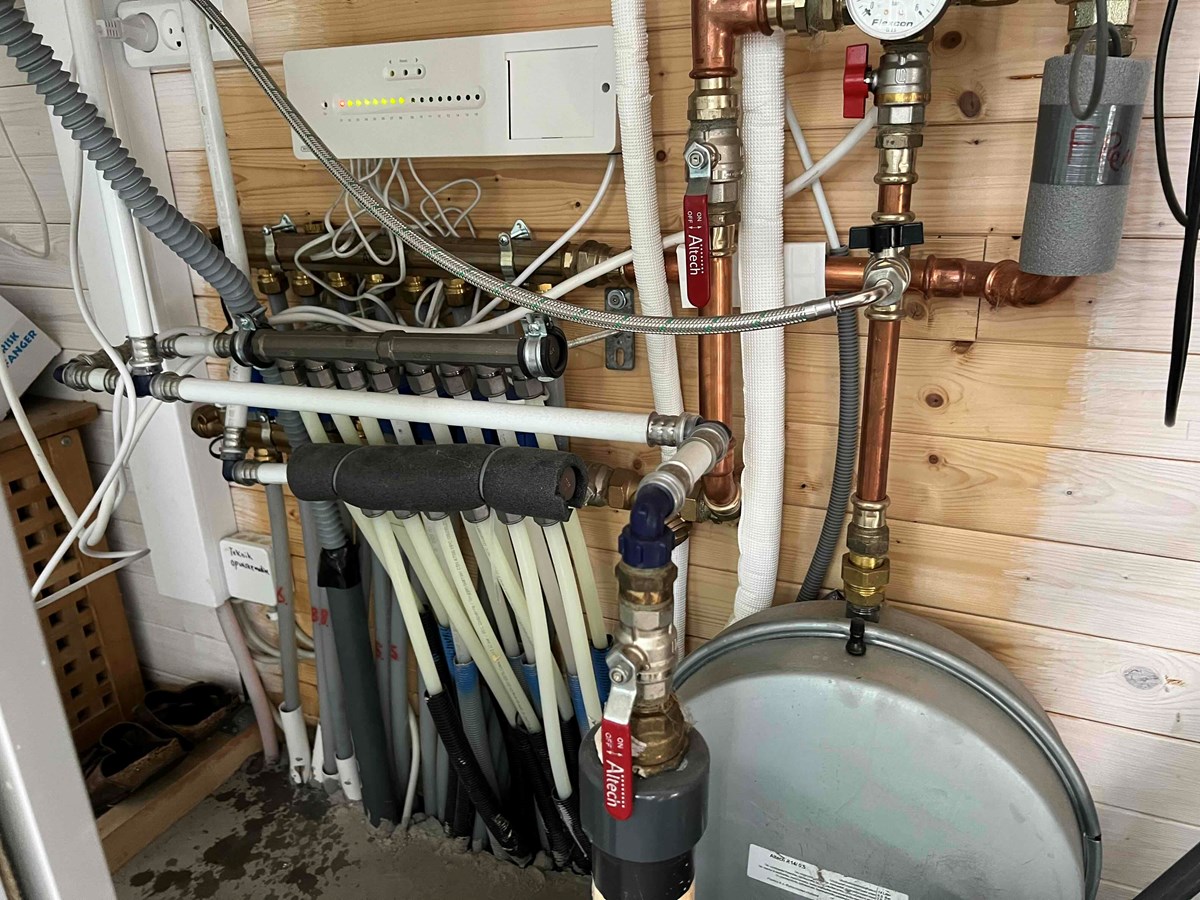

Håber nogen kan hjælpe. Har vedhæftet billeder og er også irriteret over hvor grimt det er monteret, når det var en prof der gjorde det. Synes ikke det er så nemt tilgængeligt, eller er det bare mig?

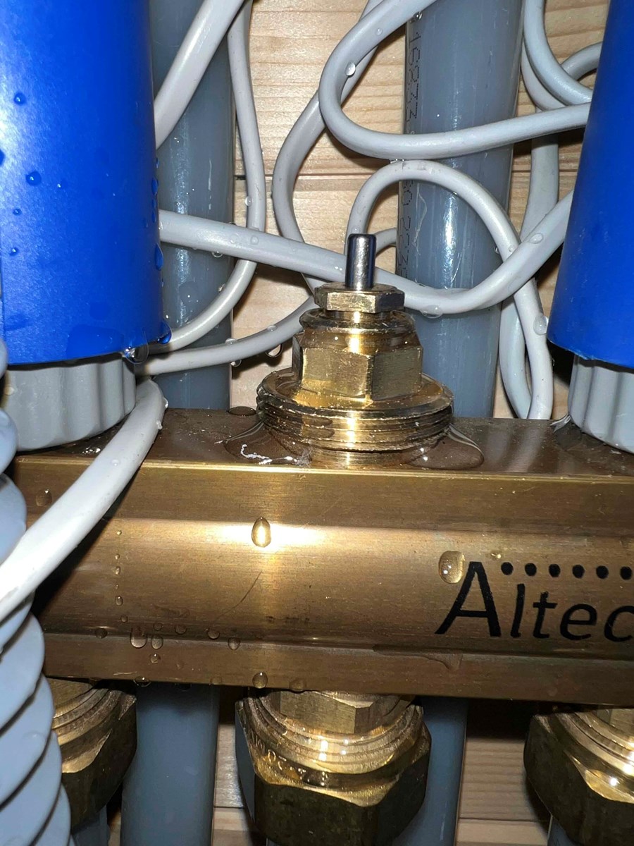

Jeg ville starte med at forsøge at få flow til badeværelset ved at åbne helt op for reguleringen af den kreds du ikke kan få varme i. Det gøres ved at fjerne telestaten, og justere maks åbning med en unbraconøgle (husk at tælle hvor mange omgange du drejer).
Kommer der varme i kredsen er det en fejljustering og ikke luft.

Svar til Superdiy: Tak for hurtigt svar, jeg har faktisk fjernet hætten / telestaten. Ventilen er helt fint og kører op og ned. Jeg bliver i tvivl når du siger maks åbning... når jeg fjerner telestaten, så bliver der vel automatisk åbning? overser jeg noget?

Svar til Superdiy: Jeg har fjernet telestaten helt og motioneret ventilen. Den sad ikke fast. Jeg har også prøvet at løsne ventilen og der kom vand ud. Kan ikke se hvor jeg kan regulere med umbracco nøgle?

Flowene i de enkelte kredse er begrænset selvom du tager telestaten af, for at sikre der kommer nogenlunde samme flow til alle afgreninger. Hvis længden på slangen til badeværelset er meget kort vil den være næsten helt begrænset/lukket.
Jeg kender ikke indreguleringsprincippet på en altech maifold, hvis den ikke kan justeres med en unbraco står metoden i manualen.

Det er svært at se hvordan flowregulering sker af de enkelte kredse, men der må kunne drejes på noget ved ventiltoppen, som bestemmer hvor meget den enkelte kreds kan åbnes.
Hvis nu kredsen til badeværelse er skruet helt ned / lukket for flow, så er det jo årsagen.
De skriver, at det er et intelligent system, hvor alle kredse kan være skruet op på max flow, og så finder styringen selv ud af det.
Så måske er dine kredse fuldt åbne, men det var måske værd at tjekke om det nu også er tilfældet.
Som forsøg kan du prøve at skrue langt ned i alle rum og op på badet. Hvis det har stået sådan i mindst 6 timer, hvor pumpen kun skal trække en kreds, kan du få en ide om det er balancering eller noget andet. Med kun en kreds er der også større chance for at pumpen kan trykke luft ud fra kredsen. Du skal ikke regne med at rummet bliver varmt på den tid, men du vil kunne mærke ​at gulvet ikke føles ​så koldt mere.
