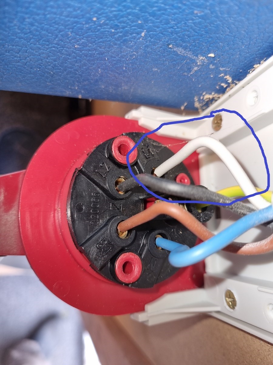

I stikket.
Men jeg gætter på at der ikke er hvidt kabel i stikproppen.
Den blå ledning i motoren skal fjernes og erstattes af den fri sorte. Kører forkert vej byttes to af ledningerne i klemmekassen.
Den blå er nul og skal ikke bruges i motoren.

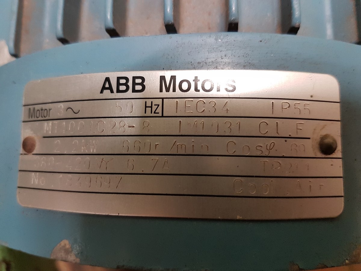

Køre du meget under 50 hz, skal du være opmærksom om motoren bliver varm, da den indbyggede blæser ikke giver ret meget luft ved lave o/m det kan blive nødvendigt at montere en ekstern køleblæser.

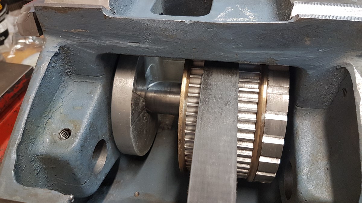

Jeg bruger 660 o/m motorer  og har en nedgearing op til maskinen på ca 1:3  motoren køre jeg op til 3800 o/m det har ingen problemer givet, og så ned på ca 40 o/m.
Jeg har monteret den med tandrem, da en kilerem er dårlig til at overføre kræfter ved lave omdrejninger.
