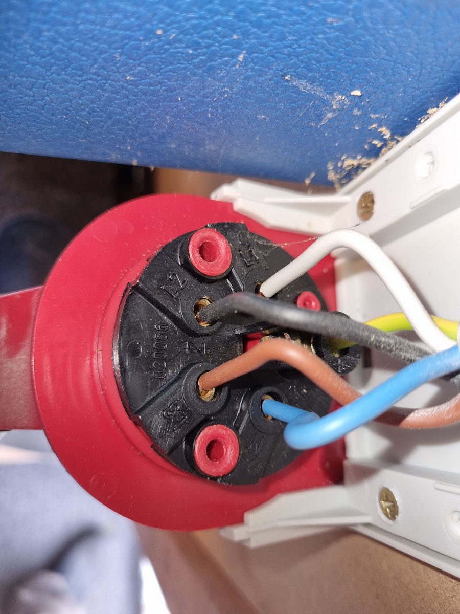

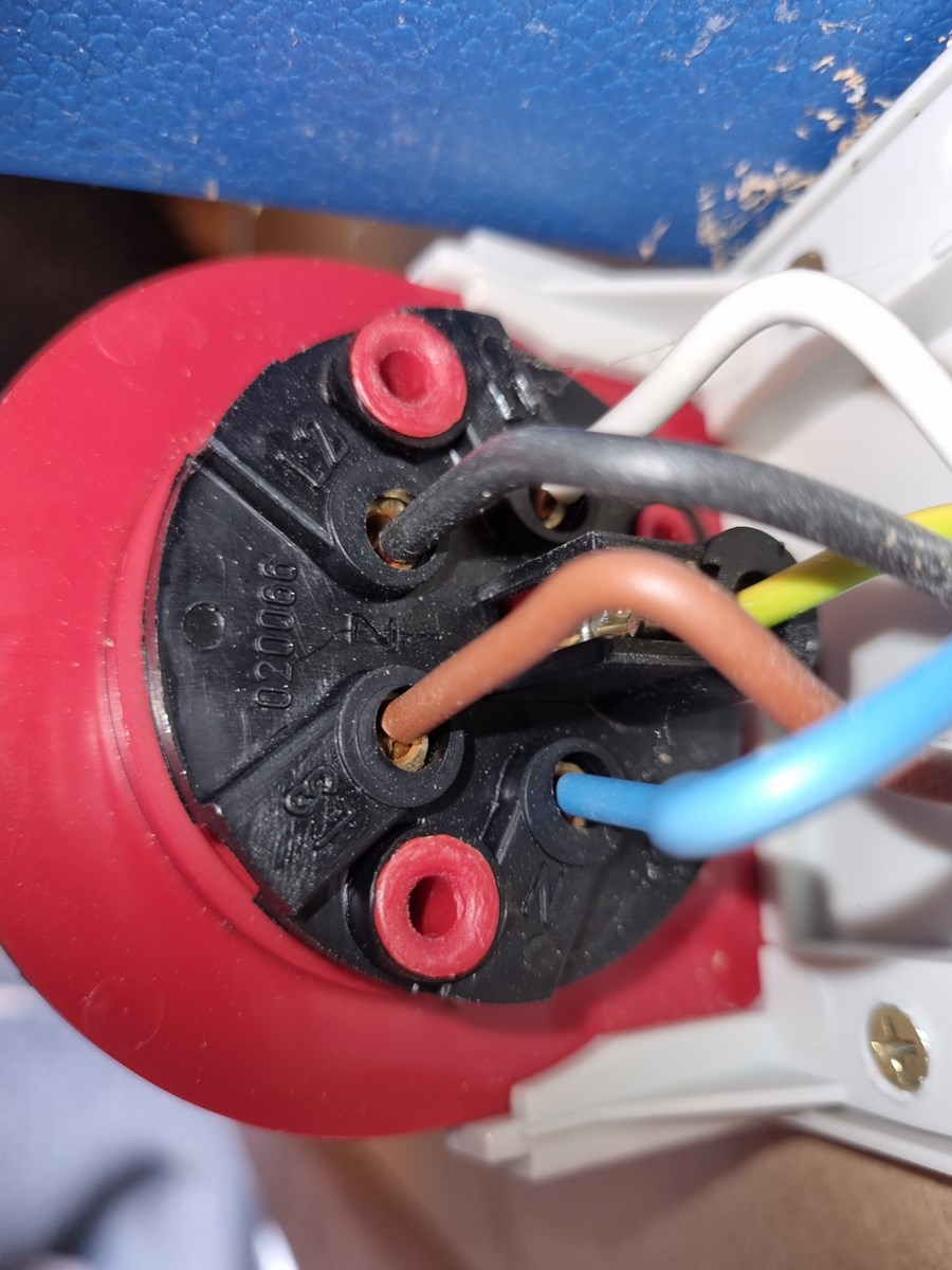

I dit stik har du L1 = hvid, L2 = sort og L3 = brun. Den blå skal ud af klemkassen på motoren, og så skal hvid, sort og brun være tilsluttet de 3 skrueterminaler nederst i klemkassen. Messingskinnerne på de 3 skruer ovenover lader du være.
Du skal kunne måle ca. 230 volt mellem “0” - den blå og de enkelte faser L1, L2 eller L3. Måler du mellem 2 faser skal du kunne måle ca. 400 volt.
Nu skal vi holde tungen lige i munden, med hvid og sort ledning
Det du viser på sidste 2 billeder er stikkontakt monteringen. Den er ok.

Ja vi skal holde tungen lige i munden. Hvad er der blevet af den hvide ledning i stikket? Den er ikke fremme ved motoren. Har du en samling på kablet? f.eks. monteret et motorværn?
De to billeder viser vel ikke stikket, men stikdåsen dvs den faste del af installationen.
