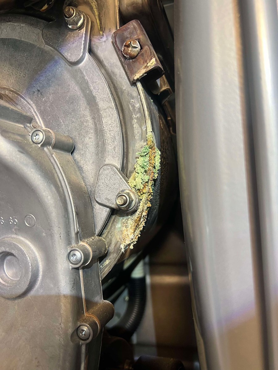

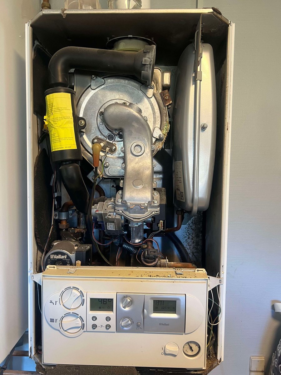

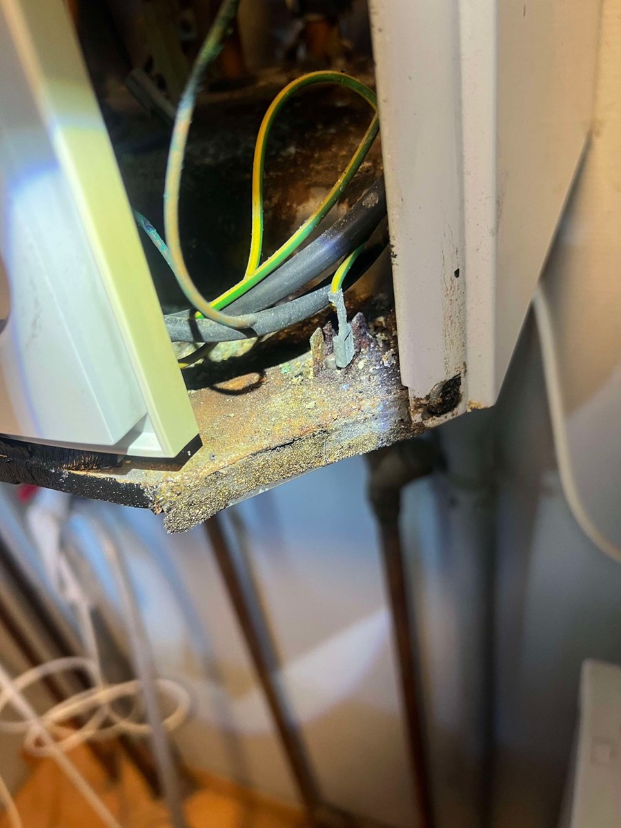

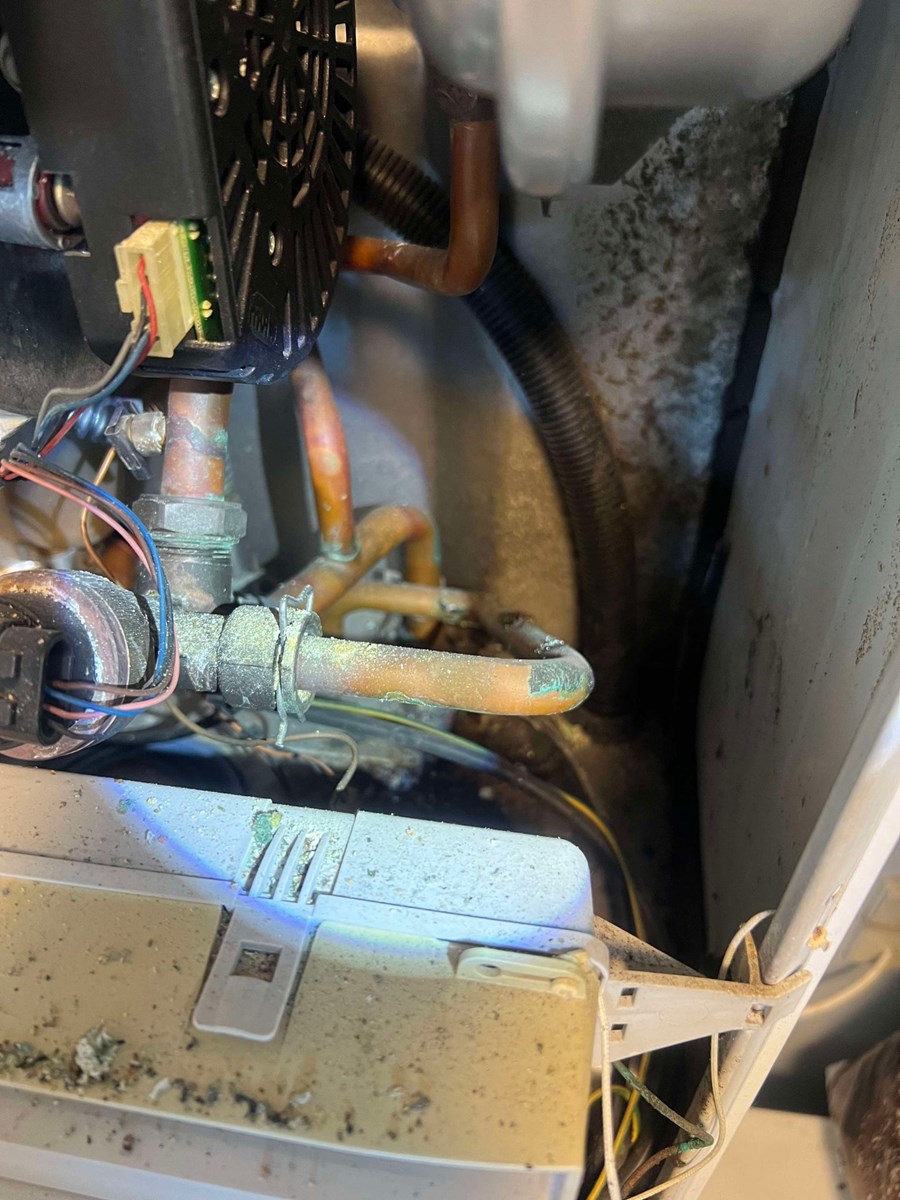

Har kun lige kigget hurtigt og taget lidt billeder
Synes ikke jeg kan se noget vådt derinde men kan se tidligere tegn på vand.
Havde regnet med der ville være lidt vand i bunden eller noget.
Nogen der kan tyde noget udfra de billeder? tænker dog at ringe til en gasfyr dude i morgen

Ekspansionsbeholderen kan du se på første billede øverst i højre side. Det ligner en flad pose med en “bilventil”.
Du kan tjekke beholderen ved at tappe vand af fyret, til manometret viser “0”. Så skal du kunne måle et lufttryk på “bilventilen” på ca. 0,8 - 1 bar. Mangler der tryk, skal beholderen pumpes op med luft. Så kan du fylde vand oå anlægget (fyret) igen.

Dine billeder viser også noget, der tyder på lidt utætheder.
