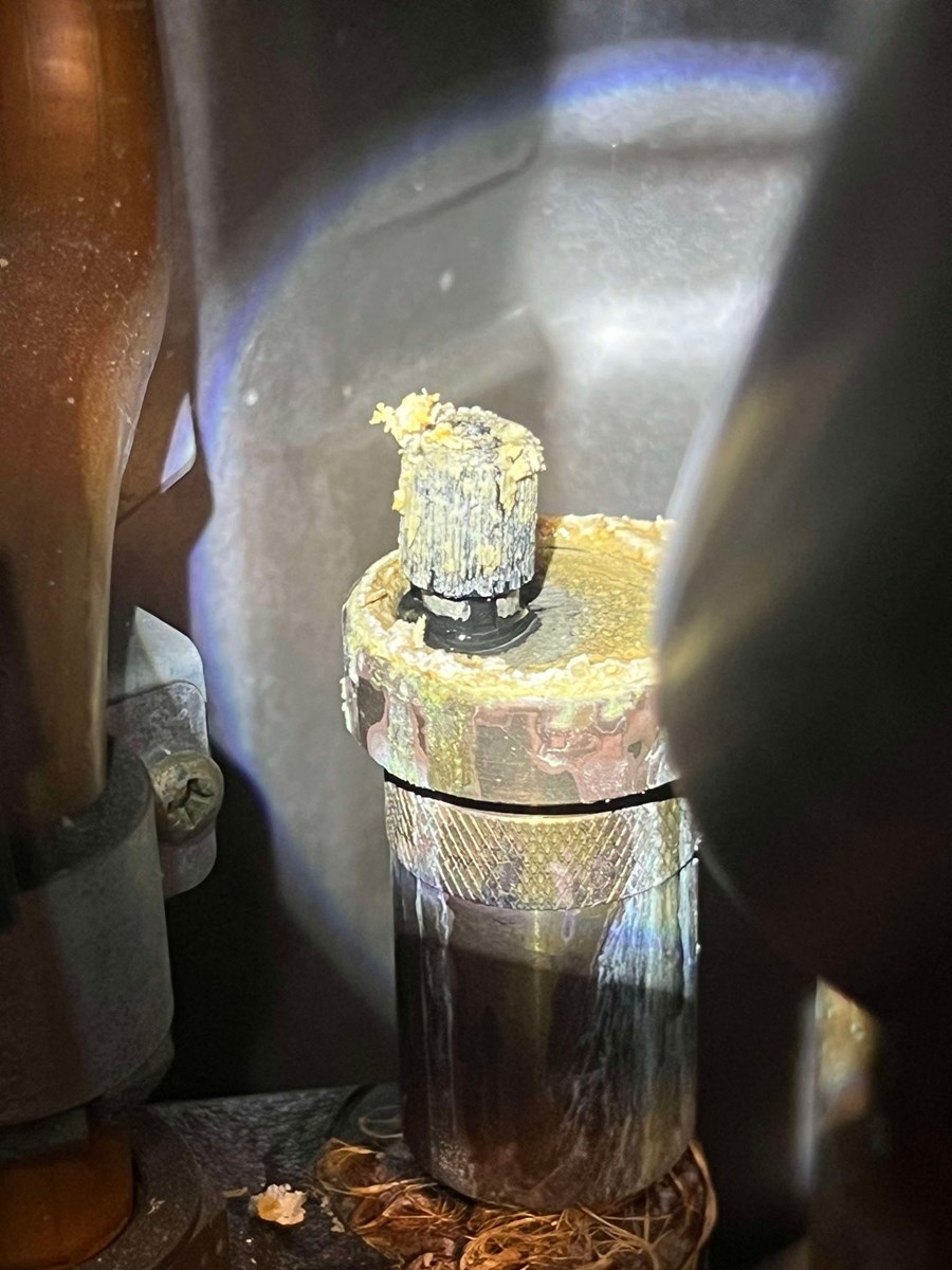

Er denne noget jeg kan skifte selv eller er det no go, den er lidt våd oven på.
og ville i tro det snart er færdigt nu hvor der er lidt ​utætheder på varmeveksleren eller er det bare ​kør videre ​med den
Go'dav
Dit billede viser en automatisk udlufter, der ikke er helt tæt for at sige det pænt. Den bør du skifte og undersøg/ få undersøgt din ekpansionsbeholder.
