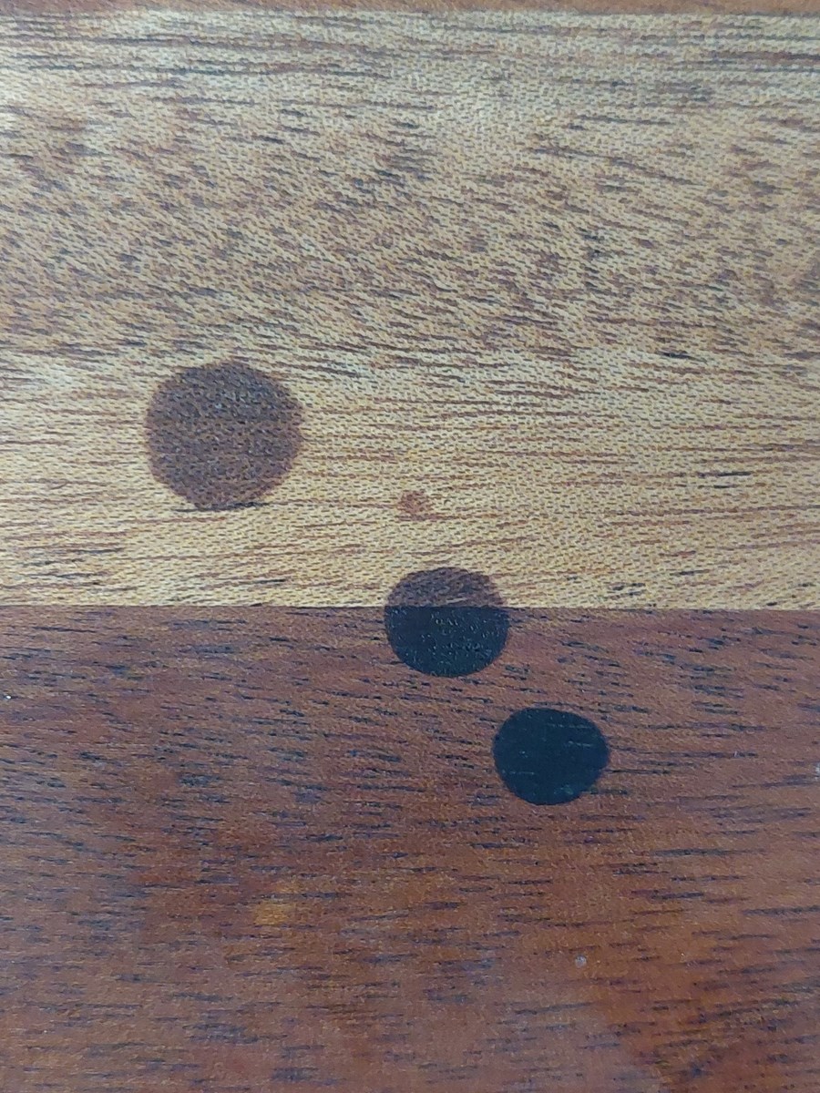

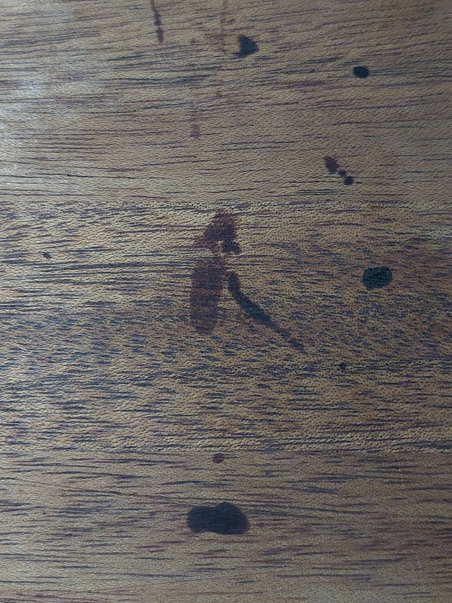

Jeg har ville rense et stoppet afløb med kaustisk soda blandet i vand, efter anvisningen.
Desværre ser jeg flere timer efter, at jeg har fået spildt nogle dråber af blandingen på køkkenbordpladen af træ, og nu står jeg tilbage med nogle meget mørke pletter, som ikke går væk (og det er ikke mit køkkenbord!)
Hvad gør jeg? Kan det neutraliseres med noget, flere timer efter, eller skal bordpladen slibes ned de steder skaderne er sket (eller slibe hele pladen) og olieres efter?
Hjælp!  :)
Der er ikke ret meget at gøre.
Kaustisk soda i optimal blaning er noget af det mest basiske du kan rode med. Bruges bl.a. til at afsyre møbler.
Sorry.
Bedste bud er at gå i gang med at slibe og håbe det ikke er trængt langt ned i træet.
Skaden er ligesom sket og hvis man går i gang med at neutralisere basen med noget syre er der en risiko for at man afbleger det øvrige træ rundt om skaden.
