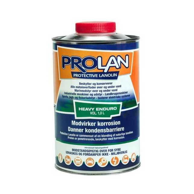

Hvis du ikke vil male så kan du sprøjte vognen med Prolan, ​forlænges holdbarheden betydeligt, gentag behandlingen hvis den begynder at ruste meget igen...
Den her type Prolan tørre fint op, og efterlader en lidt mørkere overflade ​Link​​​
