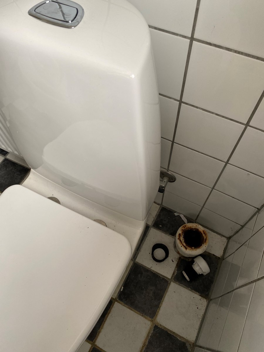

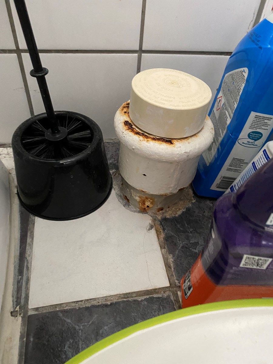

Vi har denne skønne anordning på toilettet på første sal (så kan man jo undre sig over, hvorfor man ikke lige har gidet bruge et par meter ekstra til tag).
Der begyndte at lugte fælt på toilettet og jeg kunne konstatere det kom fra faldstammen, hvorfor jeg købte en ny vakuumventil og udskiftede den, men desværre uden held. Lugtgenerne er der stadig.
Hvad har jeg gjort forkert? Den sidder stramt til nede i faldstammen, men det er en gammel faldstamme og jeg kan godt se den er lidt skæv i det, men kan det være det eller hvordan plejer man at gøre?

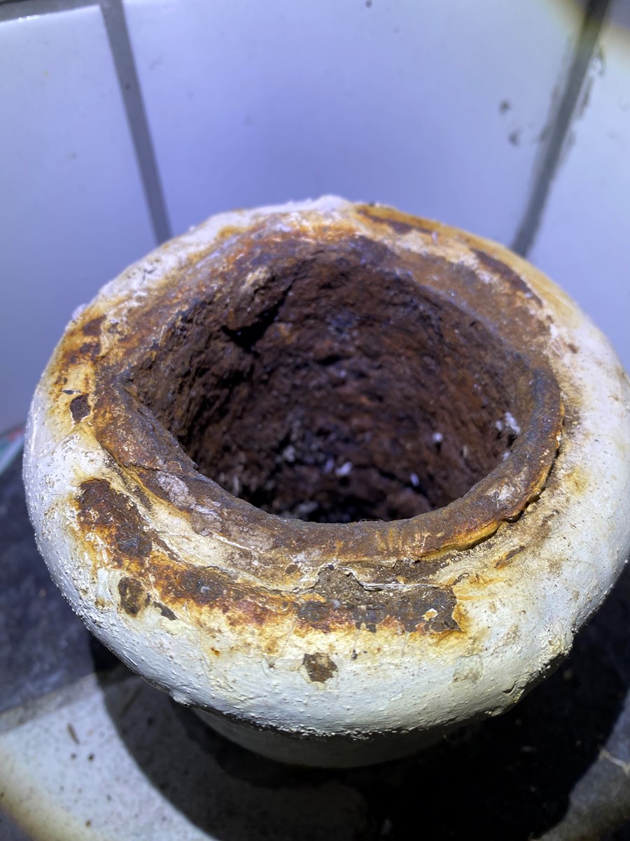

gamle støbejernsrør kan der også nemt vøre kommet et lille hul eller revne i , typisk kommer de lige under muffen eller omkring hvor de er støbt til

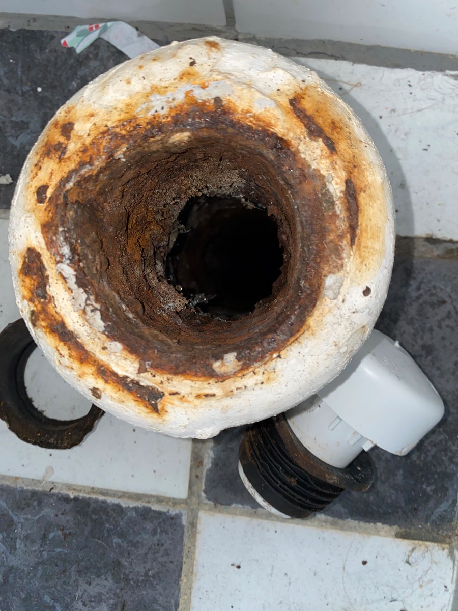

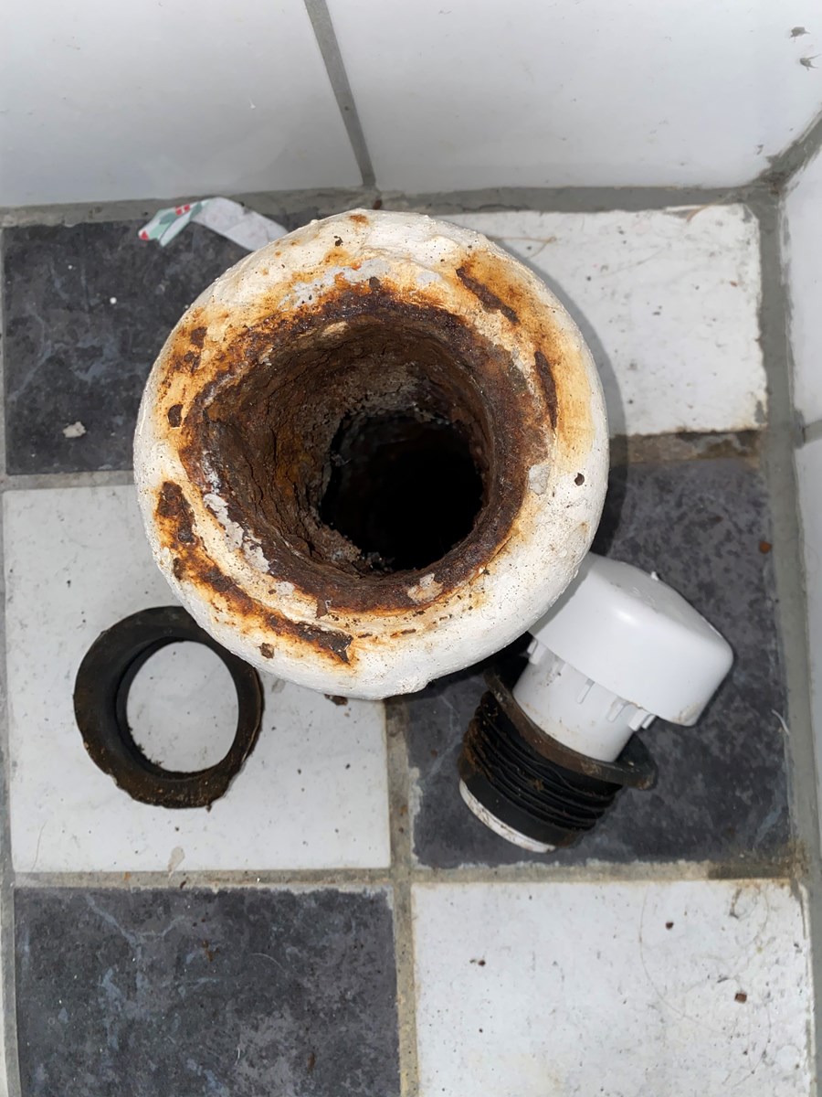

Hmm nu har jeg hevet den op. Selve ventilen har jo ikke en pakning, men den sorte der som er gummiringen til forskellige størrelse rør, men som vel bør fungere nogenlunde som en pakning?
Er problemet at selv røret/afløbet er skævt og det derfor ikke slutter tæt, og hvad gør man så?
Har smidt ekstra fotos.

Den øverste del er meget ujævn. Jeg ved ikke hvor tydeligt det er. Men jeg ved ikke om det egentlig vil have nogen betydning, hvis det bare slutter tæt nede i røret. Men hvis det også er ujævnt der og man ikke kan bruge silicone som flydende pakning, er det vel svært at finde en gummipakning der så holder helt tæt eller hvad?

Sæt den i og pak omkring den med Sanitetskit
 Det var det første jeg forsøgte.men jeg synes det er svært at få det til at sidde ordentligt.
Der er masser af toiletter der er tætnet med sanitets silikone. Jeg kan ikke forstå hvad det skulle ødelægge.
