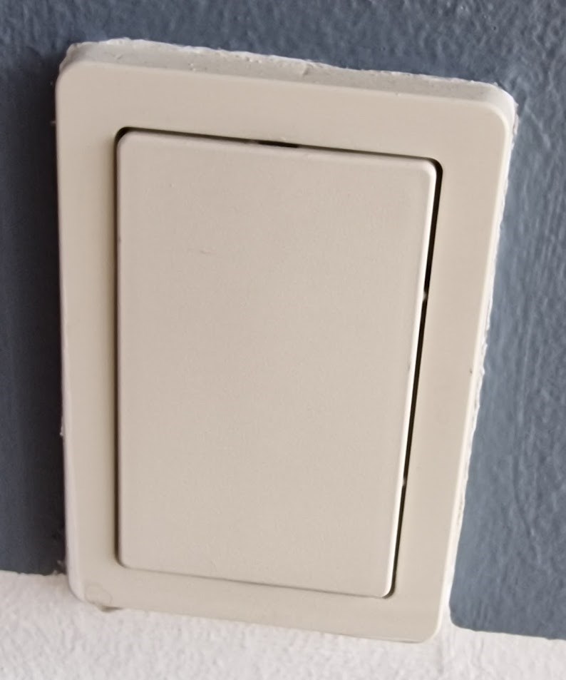

I vores, lidt ældre, hus, er der ikke rigtigt nok stikkontakter. Det er et hus fra 1950'erne, som dog er sat kraftigt i stand inden for de sidste 20 år, men det lader ikke til at deres behov for stikkontakter var helt så stort den gang, for vi oplever konstant områder/vægge hvor vi ikke rigtigt kan stille noget der bruger strøm.
Jeg har dog lagt mærke til at der en del steder sidder noget der i størrelse minder om en stikkontakt, bare uden hverken stik eller kontakt - der er blot en form for dækplade. Jeg har vedhæftet et billede. Mit spørgsmål er derfor ret simpelt: Er det noget de har sat op for at forberede til en stikkontakt, eller er det noget helt andet? Der er en del af dem rundt omkring i huset, flere af dem på steder hvor en stikkontakt ville være rimeligt oplagt :)
HVIS vi er så heldige at det er en slags forberedelse til en stikkontakt, er det så noget vi selv kan lave, eller skal der en elektriker på? Og hvis ikke det er en potentiel stikkontakt, hvad er det så til?

Det kan både være el, netværk eller antenne. Prøv at tage dækslet af og tag et nyt billede. ( det vrikkes af med en ligekærvet skruetrækker)
Selvbygger med stort S.

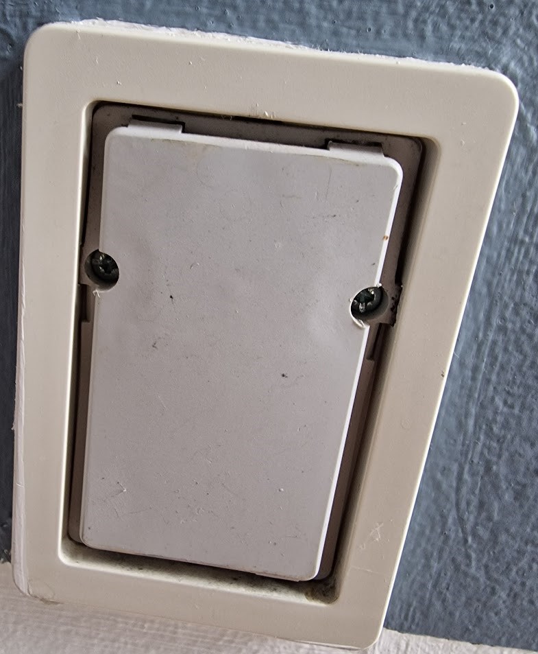

Tak for hurtigt svar! Der sidder bare endnu et dæksel inde bag ved, som du kan se på det vedhæftede billede - jeg tænker at det skal skrues af for at du kan se hvad det er, eller...? :)
Hvis ja, er det noget jeg kan gøre uden at bekymre mig for stød, eller skal jeg tage strømmen inden jeg skruer?
Du kan roligt skrue dækslet af. Ser må ikke ligge noget “farligt” bagved.
Skrue de 2 skruer meget løse. Det nemmeste er at sætte en lille skruetrækker ind i slidser lige under skruer. Så kan du lirke den inderste del ud.

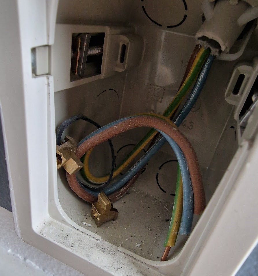

Beklager mit sene svar, men skulle lige ordne nogle andre ting :). Fik skruet det næste dæksel af i dag, og I kan se hvordan der ser ud derinde via det vedhæftede billede. Håber I kan gøre mig klogere på hvad det kan bruges til :)
Det er en el-ledning, så den vil godt kunne bruges til stikkontakt.
Den er dog ikke tilsluttet til noget i den anden ende. Men det vil en elektrikker kunne gøre, hvis han kan finde enden. Ligger sikkert løst på loftet eller lignende sted.
Du havde i øvrigt ikke behøvet at skrue skruerne helt ud. De skulle bare løsnes. De 2 messing dimser og elastikken, som ligger inde i dåsen ville være blevet siddende på dækslet, hvis du ikke havde skruet skruerne ud.
Nu skal de sættes på dækslet inden det kan sættes fast igen. Skal se ud som på dette billede:
Det er tilsyneladende allerede forberedt til ekstra stikkontakt. Prøv at måle spændingen mellem blå og brun. Er der ikke spænding på, må du have fundet den anden ende af kablet. Måske i et loftudtag i nærheden af dåsen.
Tusind tak for svarene. Og ja, jeg fandt ud af at det var en dårlig ide at skrue skruerne helt ud, men fik vist nok samlet det igen, inkl. elastik, så det så ud som på billedet :). Hvordan fremgår det egentlig at den "ikke er tilsluttet til noget i den anden ende"? ​Billedet er nemlig fra ​vores øverste etage, og der er ikke rigtigt noget loft man kan komme op på længere oppe?

Det fremgår som sådan ikke, men hvis den havde været tilsluttet noget strøm i den anden ende, så ville en professionel have sat nogle muffer på ledningsenderne, så de ikke kan kortslutte. Er det lavet af en amatør, så kunne der dog i princippet være strøm på allerede. Eneste måde at vide om der allerede er strøm, er at måle.
Jeg tvivler dog på at kablet er forbundet. Var det dét, så havde man nok også monteret stikkontakterne. Forskellen i pris på en stikkontakt og et blinddæksel er nemlig ikke ret stor.
Hvis det skal være lovligt, så kræver det en elektriker. Kan du finde ud af hvor den anden ende af kablet ender, så er det dog en mulighed, at du kan vejledes i tilslutningen på denne side.
