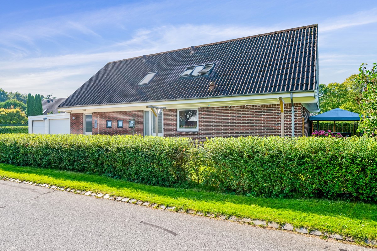

Snyder billedet eller er det en brun taghætte på et sort tag?
Selvbygger med stort S.
Det snyder - taget er brunt.

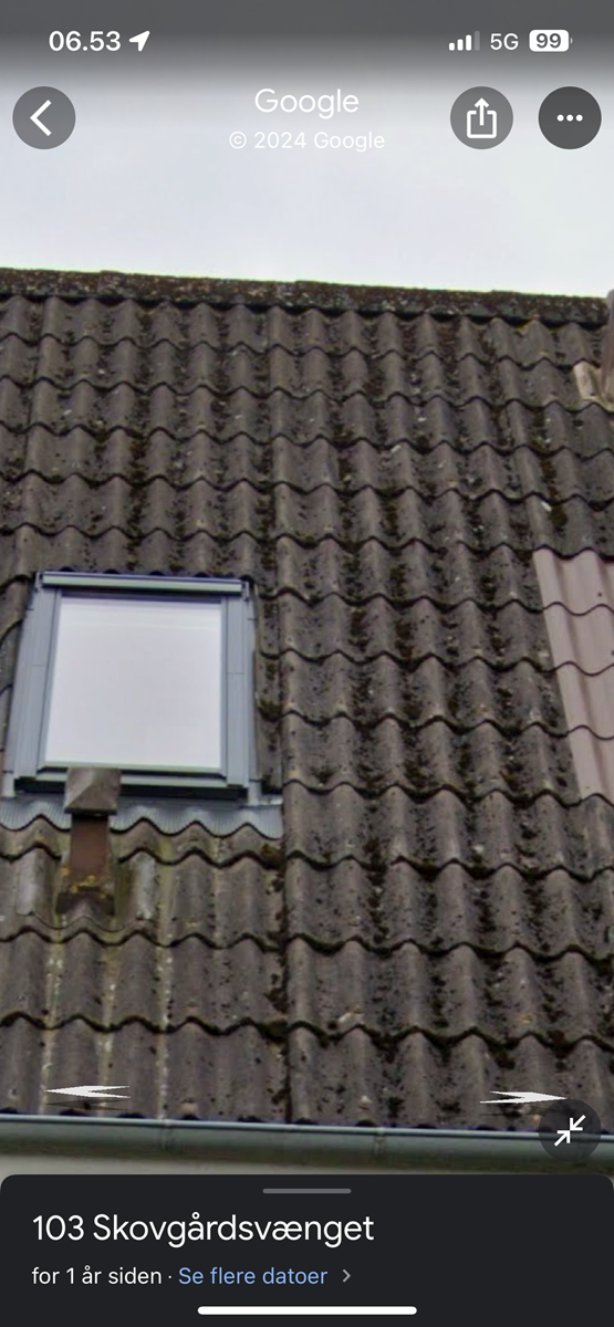

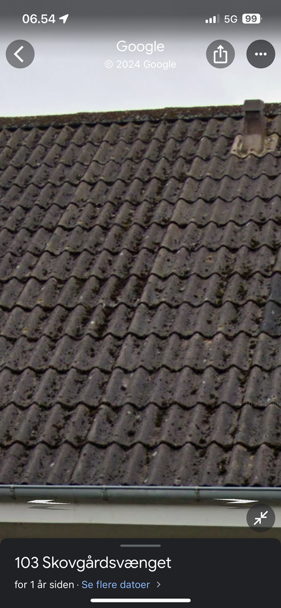

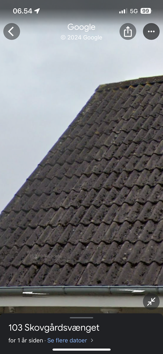

Jeg tror du skal tage og se lidt nærmere på taget før du begynder at ligge planer om udskiftning. Vi kan ikke se noget som helst på det foto du har lagt med.

Her er et par fotos fra sidste år - Google Maps ☺️
