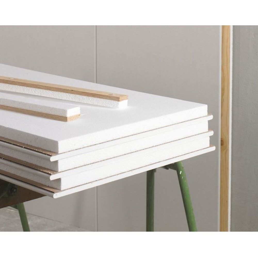

billede af varmvægen. Skal nævnes at den er etableret i stål, ikke træ
Det giver en anmærkning i tilstandsrapporten som du allerede har. har selv gipsvæg på stålskelet med Rockwool isolering og oplever ikke problemer efter vi fik omfangsdræn heller.
Der er kun forsikringen og ved vand i kælder hvor gips kan være en udfordring.  Men der ikke noget ulovligt i det, så vidt ​jeg ved.
Ville dog personligt anvende en varmvægsplade i gasbeton, skulle jeg gå igang med renovering.
