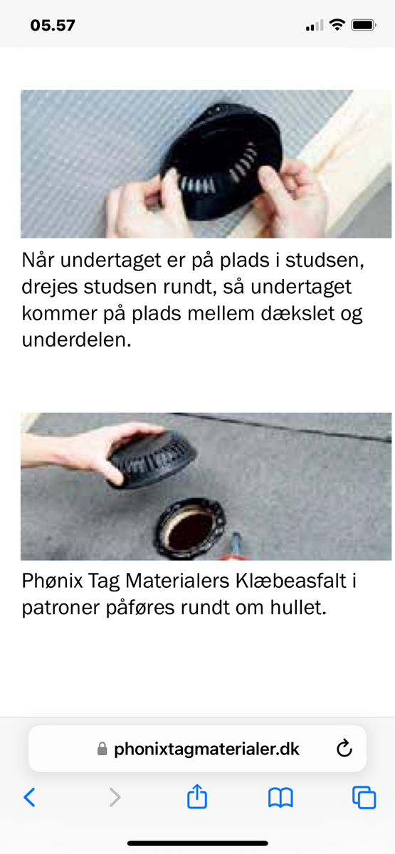

Okay tak for svar kig på billedet hvorfor viser de så at man skal bruge tag tæt ???
Forstår ikke man kan montere dem uden at uden at bruge tag tæt så er de jo total utætte det er det jeg spørger om der må være en regel om man skal bruge det eller ikke bruge det .
For at sælge noget fugemasse naturligvis. Kik på producenterne monteringsvejledning i stedet.

 Se det var en relevant information du har udeladt af alle dine andre indlæg. Så skal du stadig følge fabrikantens anvisninger. Dvs. bruge tagtæt forudsat tingene kommer fra phønix.
