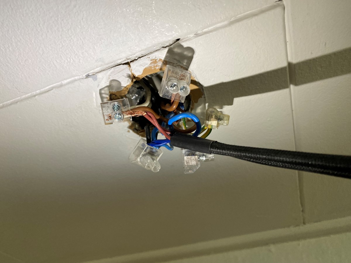

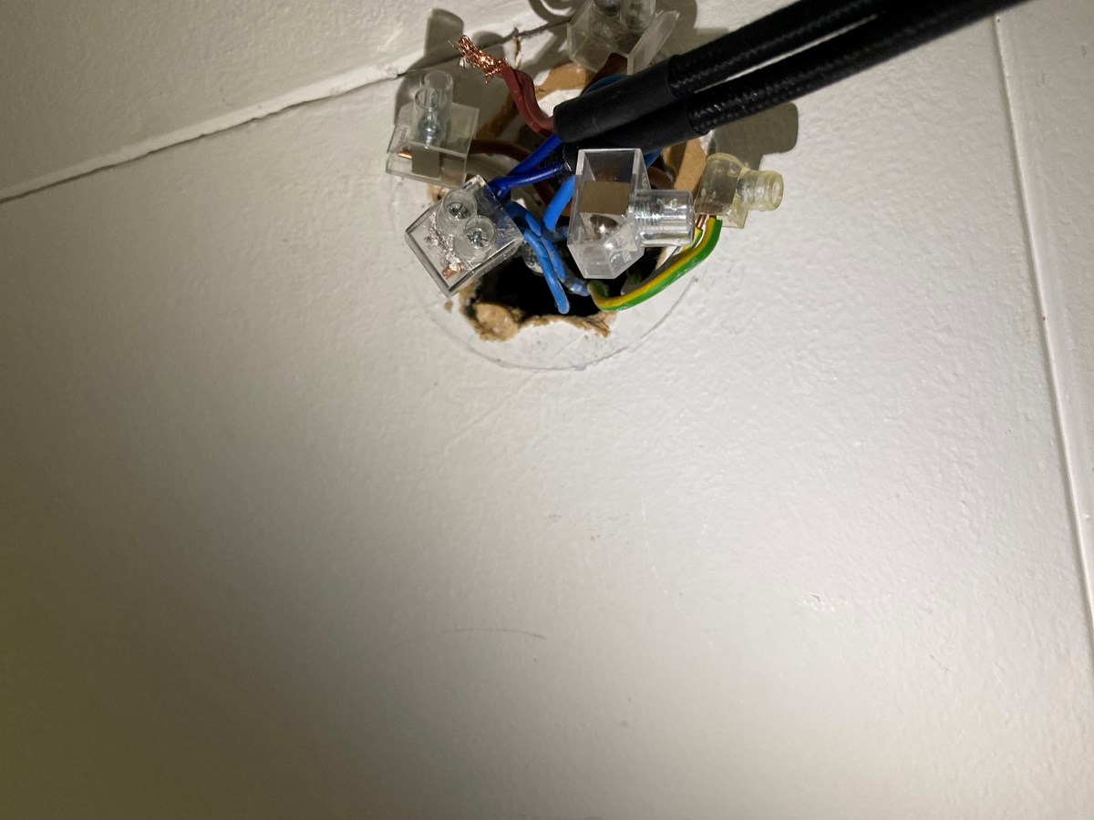

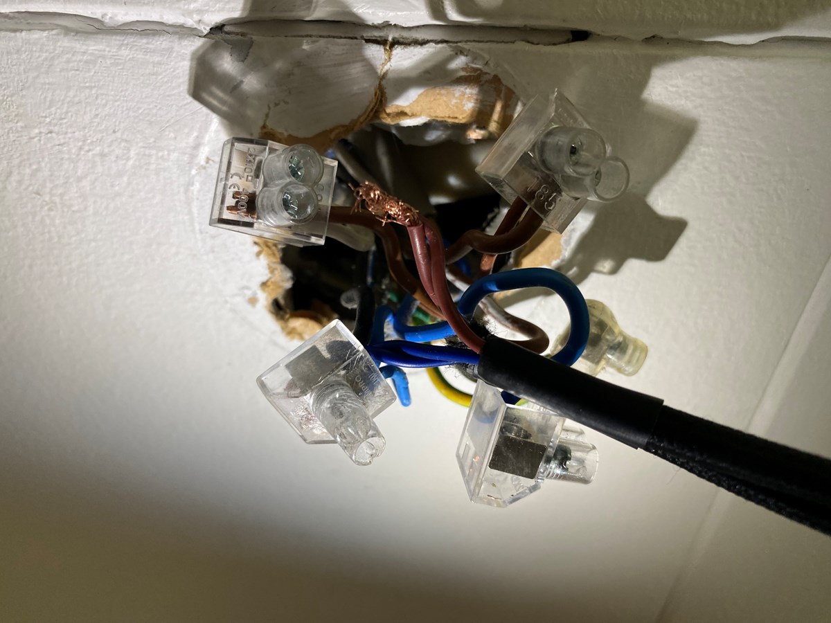

Jeg er dog gået igang med endnu en lampe i vores stue og den laver også ballade.
Der sidder to kontakter og den ene lampe fungerer i vores køkken, men den anden virker ikke.

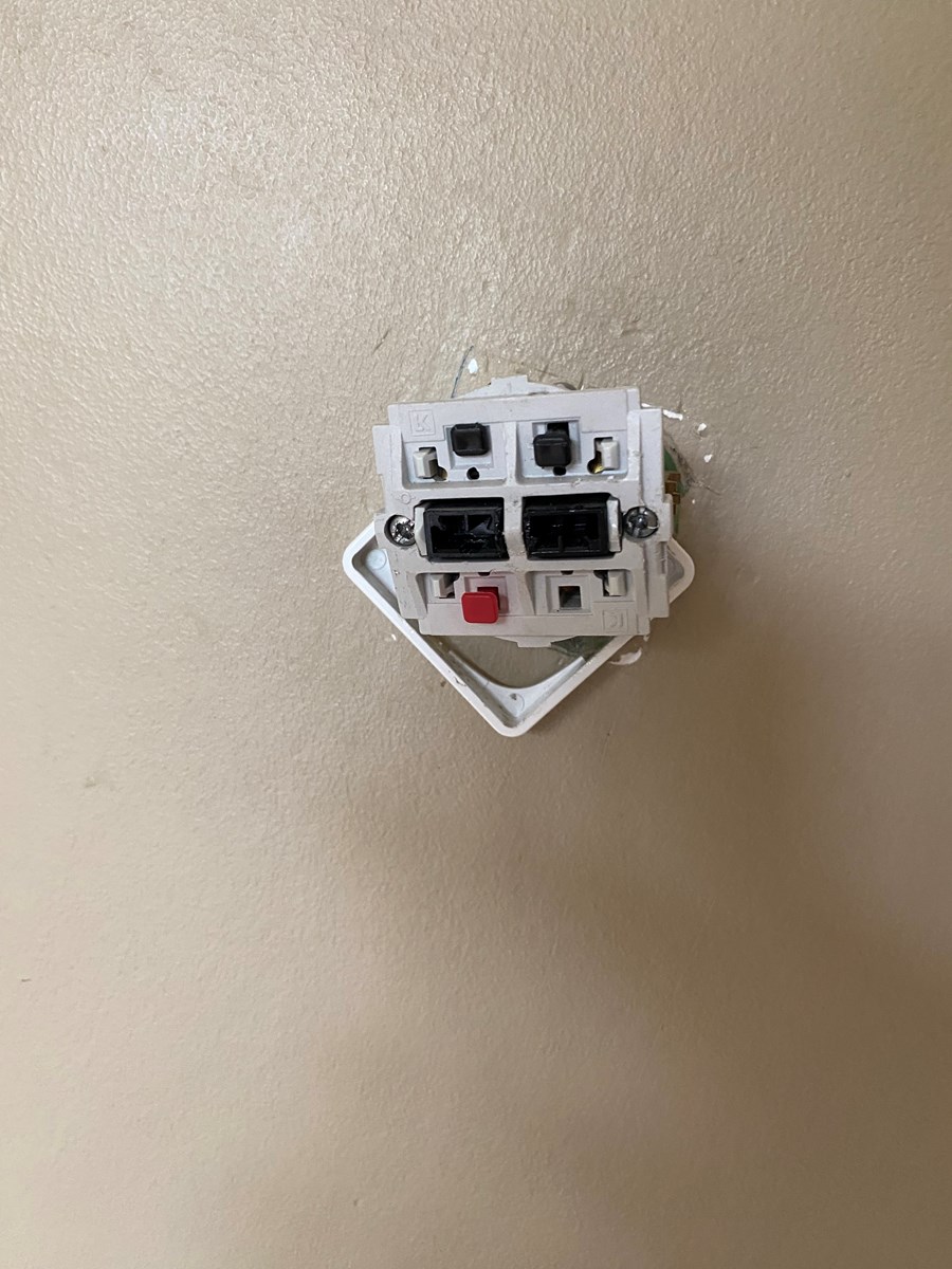

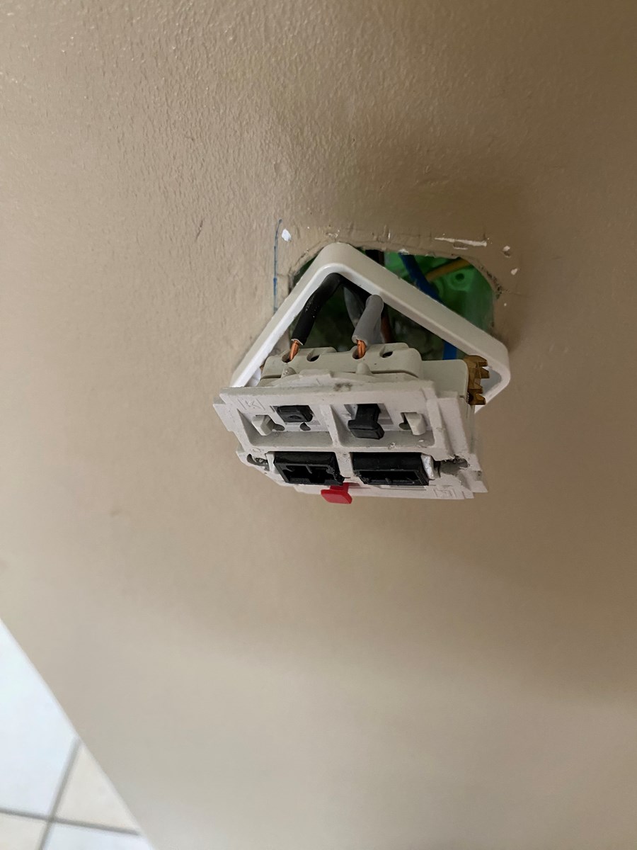

Jeg vedhæfter lige lidt billeder af afbryder og lampeudtag.
Hvar laver den knækkede blå i afbryderen? Får du lys i lampen, når du forbinder til brun og blå/sort i lampeudtaget? Hvis du får lys, har du fundet fase (brun) og nul ​(blå/sort). Du flytter nu de brune fra lampen over i grå eller sort fra afbryderen for at se om det så virker.
S. Fabrin skrev den 22-09-2024 14:25:28
Hvar laver den knækkede blå i afbryderen? Får du lys i lampen, når du forbinder til brun og blå/sort i lampeudtaget? Hvis du får lys, har du fundet fase (brun) og nul (blå/sort). Du flytter nu de brune fra lampen over i grå eller sort fra afbryderen for at se om det så virker.
Hej igen og beklager svartiden.
Jeg ved ikke hvad den blå laver. Den har ikke været monteret, så vidt jeg kan se. Skal den monteres i afbryderen?
Jeg får lys når jeg forbinder til brun og blå/sort, men når jeg forbinder lampen til enten grå eller sort, så kan jeg ikke slukke lampen.
Kan det tænkes at den blå skal monteres i afbryderen?
Hvad med den røde dut der mangler i afbryderen i højere side. Har det noget at sige?

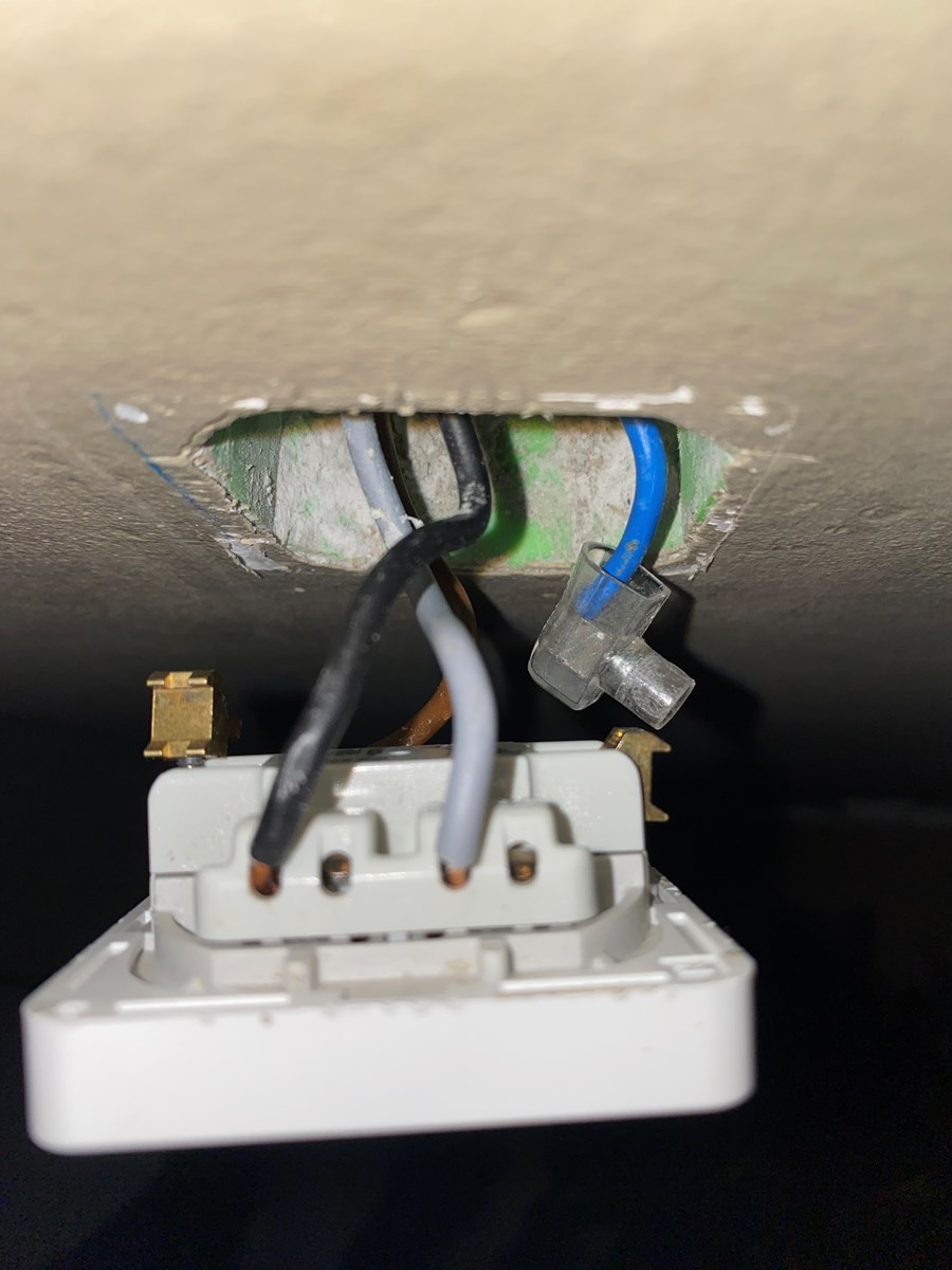

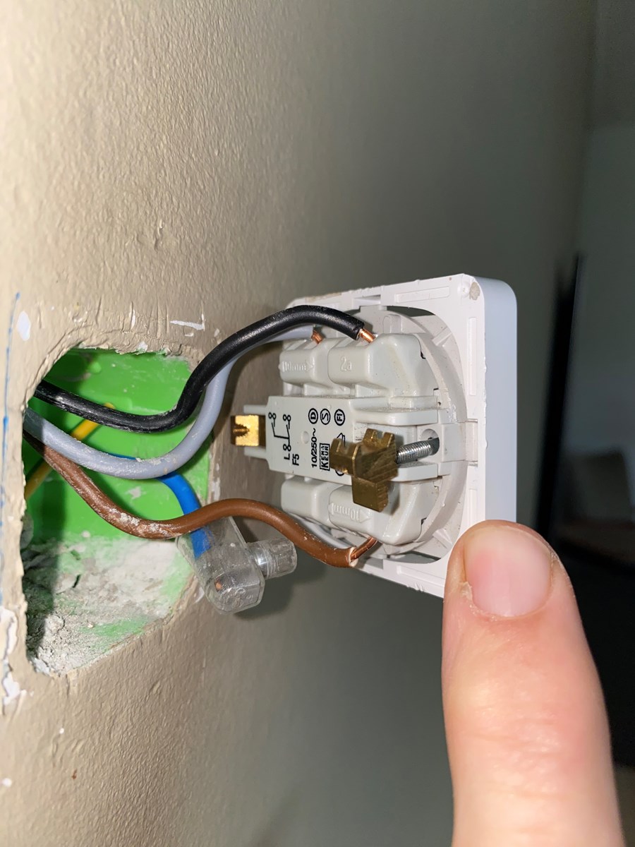

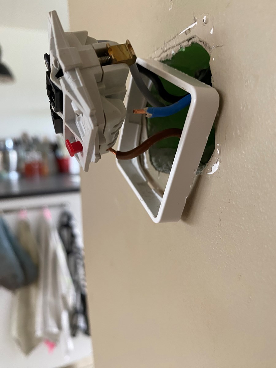

Kan du ikke vise et billede af afbryderne set bag fra med de nuværende ledninger monteret. Kan afbryderen være en kroneafbryder eller en korrespondanceafbryder.
S. Fabrin skrev den 25-09-2024 15:37:29
Det må være en kroneafbryder, da den ene benyttes og virker til en lampe der er i vores køkken. Her er et par billeder - håber de kan bruges.
Du viser en kroneafbryder. Det betyder, at enten grå eller sort er tændledningen, hvis afbryderen er den afbryder, der tænder og slukker for lampestedet, hvor du vil montere din lampe.
