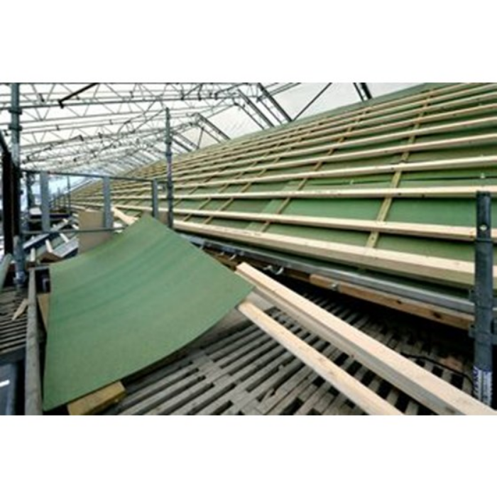

Der er jo også HUNTONIT Undertags plader, de er jo beregnet til formålen, måske du skulle tage dem med i overvejelserne ?
LINK HUNTONIT

Takker for svar. Jeg går efter huntonitterne.
