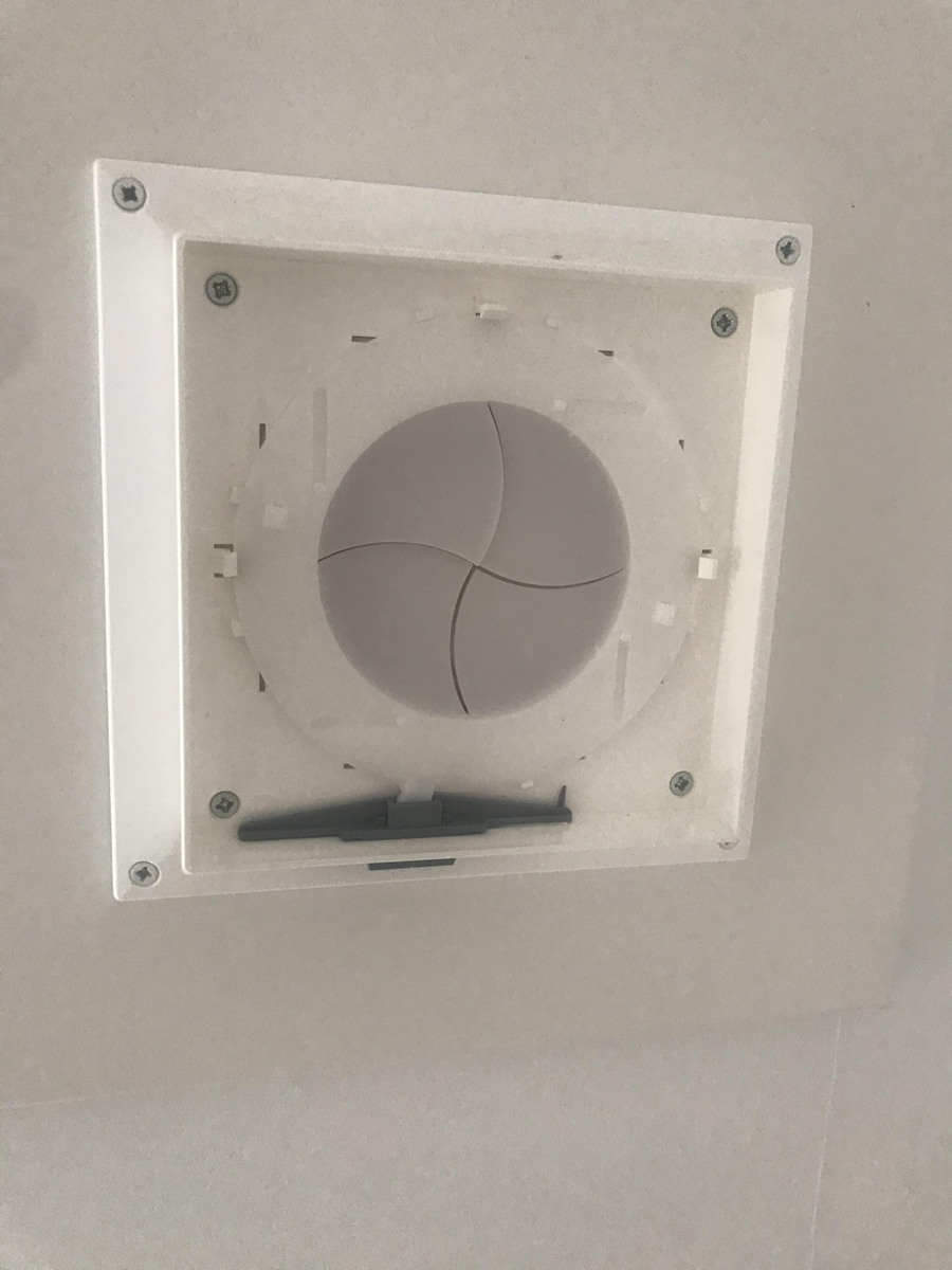

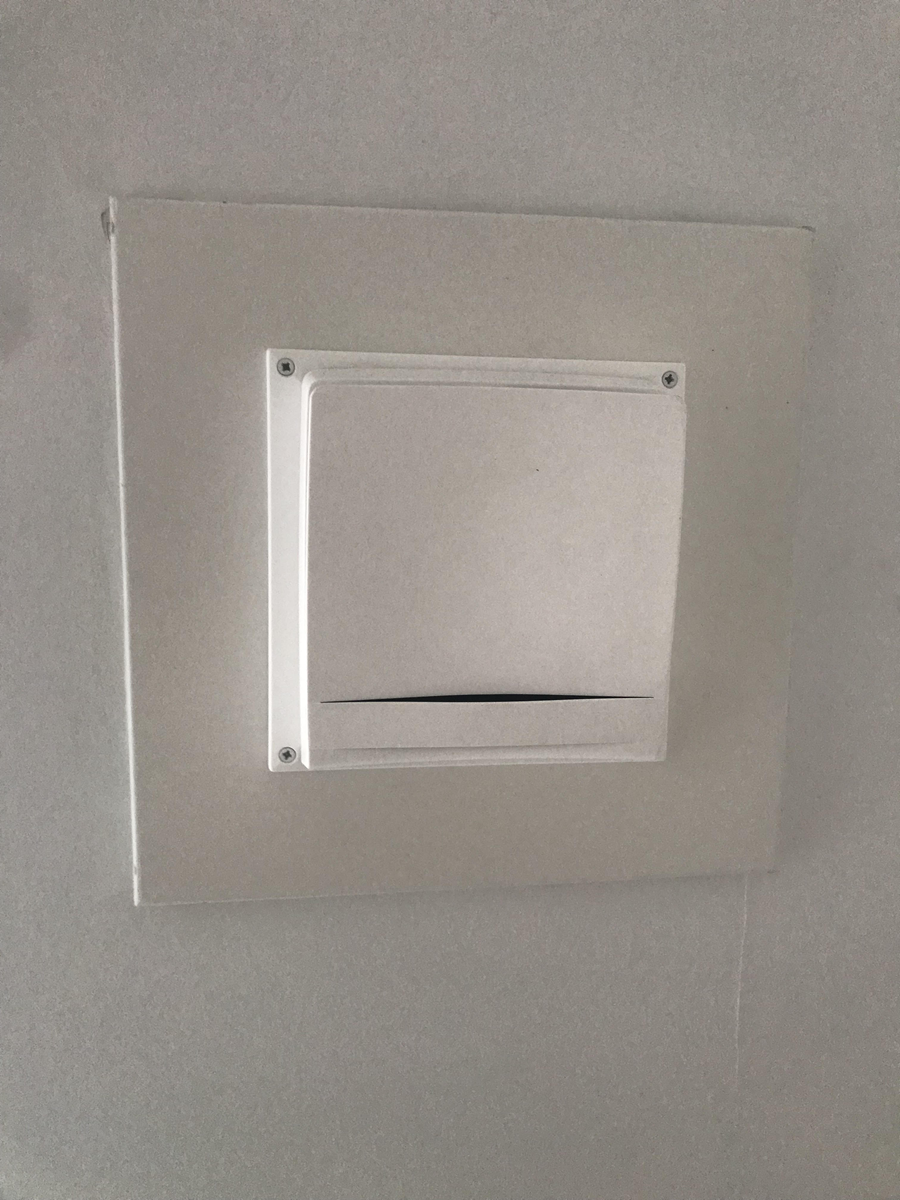

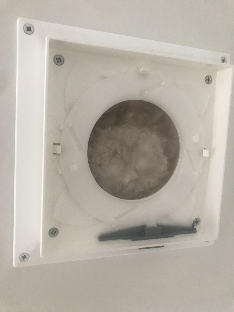

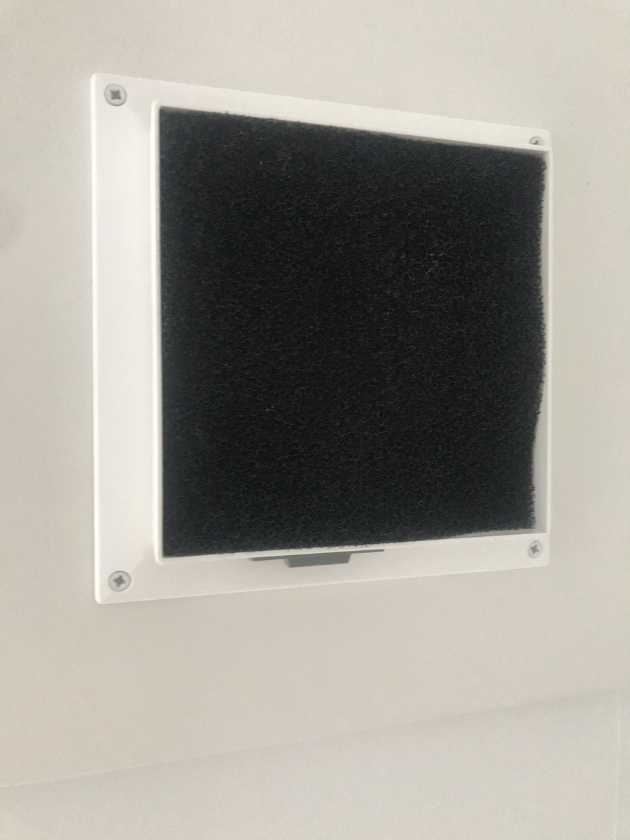

Jeg kan ikke se hvor den ville kunne være i stue eller køkken (tvivler på at jeg får lov af bestyrelsen til at bore hul i ydervæggen), men i stuen er der ventilation ud til gaden, hvor den godt kunne installeres. Jeg har vedhæftet nogen billeder.
