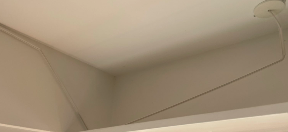

Kabelkanal falderned - hvad gør jeg forkert?
Jeg har brugt sådan nogle selvklæbende kabelkanaler til at føre ledning fra lampe til lampeudtag i loftet.
Men problemet er, at de bliver ved med at falde ned. Jeg ved ikke, om det er sommervarmen der gør det, eller om det er fordi loftet ikke er 100 % plan.
Hvordan kan jeg fikse problemet?
Se billede herunder.

Den lim (dobbeltklæbende tape) der bruges på de lister er ikke meget værd, så derfor bruger jeg altid nogle "dutter" med superlim til at holde den.
Jeg bruger altid stifter/søm med 30-40 cm mellemrum og aldrig tapen. Det er både i gasbeton, gibs eller træpaneler. Hvis det er store kanaler bruger jeg skruer.
Bruger aldrig tape, for enten falder de ned som i dit tilfælde, eller også fjerner de halvdelen af loftet når de skal pilles ned. Med søm er der kun nogle små huller som maling kan dække.

Interessant. Hvilken superlim bruger du?

 OK. Jeg synes ikke at de der kabelklips/søm er så pæne. Jeg har nu set lignende klæbende kabelbakker brugt hos både offentlige bygninger og erhverv, hvor man må formode at det er elektrikere der har sat det op. Så det må jo kunne virke.
Eller mener du, at du banker små søm igennem kabelkanalen i stedet for tapen?

Jeg banker små søm i kabelbakkerne - de er nok 15-20 mm. Det er nemmest at banke dem i før du begynder at sætte kabelbakken op. Og så bruger jeg et stort søm omvendt med et hoved der lige kan gå ned i den åbne kabelbakke for at få dem det sidste stykke.
Har også haft kabelbakker holdt fint med tape, men de efterlod også store mærker i loftet da de blev taget ned.
Er enig i at det ikke bliver pænt med kabelclips.

Interessant... Jeg kan se, hvordan det går fint på rektangulære kabelbakker som disse:
https://www.harald-nyborg.dk/kabelkanal-15-x-15-mm
Men jeg er bange for at det ikke rigtigt går til de tynde 11mm selvklæbende? Vil du mene, at det går an?
15-20mm søm kan jeg måske nok få fat i, men hvilket type hovede? Det skal vel ikke være dykkere, men noget med fladt hovede? Det synes jeg er svært at finde...
Jeg tror dette er de tætteste jeg kan finde:
https://www.harald-nyborg.dk/arvid-nilsson-kamsoem-125-mm-100-pak-blaa
Det er dog 12mm - ved ikke om de kan nå igennem loftspuds/gips...
Hov, jeg fandt lige nogle 19mm.. Er de egnede?
https://www.harald-nyborg.dk/arvid-nilsson-kamsoem-19-mm-60-pak-blaa
