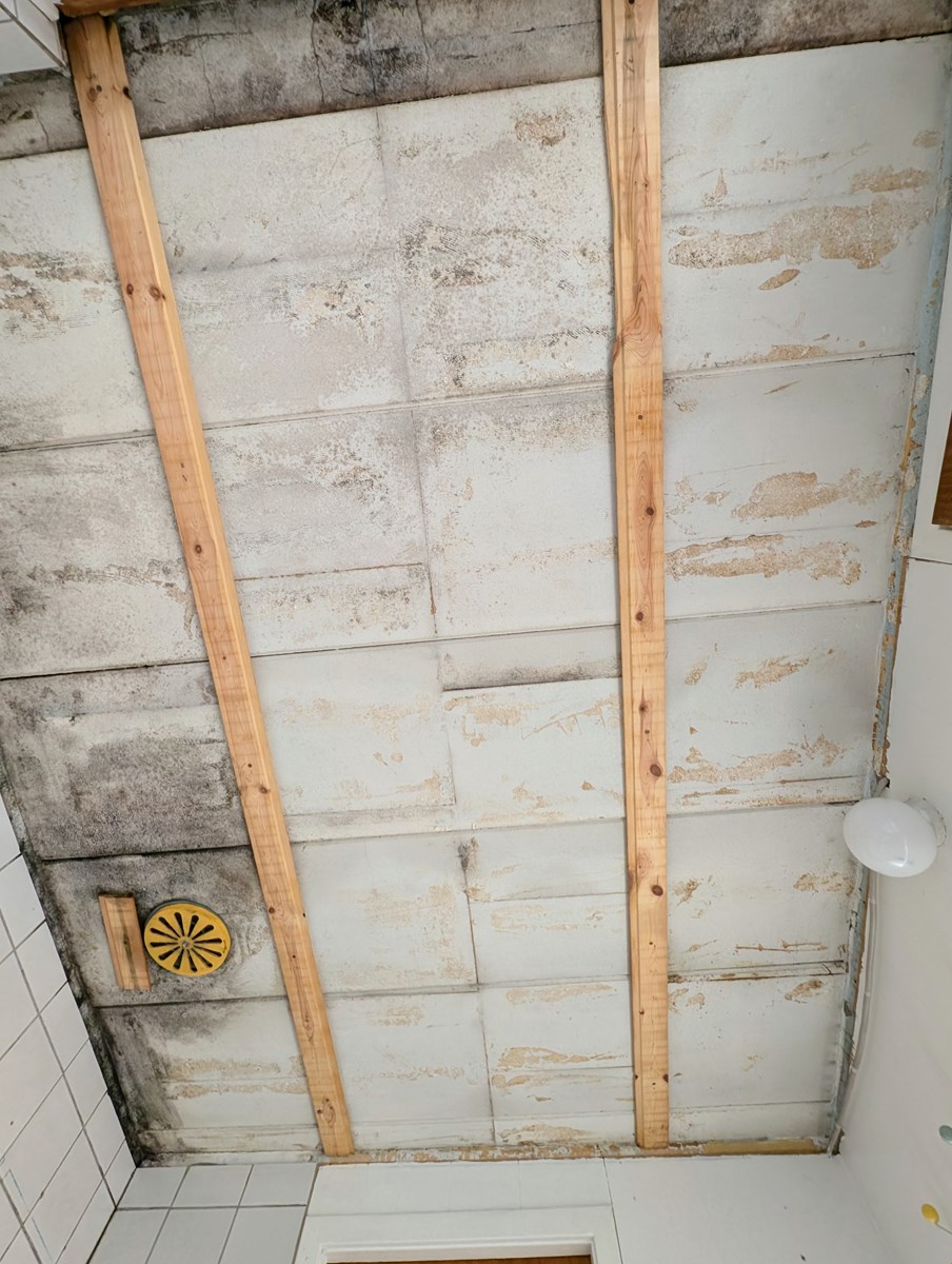

Jeg skal have skiftet loft i min baggang. Loftet består - udover 2cm udvendig isolering og tagpap - af 20cm betonelementer.
Det er desværre ikke muligt at tilføje mere isolering udvendig.
Fra undersiden af betonblokkene til oversiden af døren er der kun 6,9cm.
Jeg bøvler lidt med skimmelsvamp i hjørnerne, så jeg havde håbet, at jeg kunne få isolering og gipsplader på, men som jeg forstår det, så skal der være 50mm ventilation mellem beton og isolering. Og så er der ikke meget tilbage til isolering.
Kan jeg benytte gips varmvægsplader, når loftet er lavet af beton, eller er der noget andet, jeg kan gøre, så jeg kan forbedre indeklimaet?
Tillægsspørgsmål: Jeg har fjernet det eksisterende listeloft og der var en del skimmelsvamp over loftet. Det ser ud til, at overgangen mellem loftet og udluftningen har været utæt, så der er kommet kold luft ovenpå listeloftet. Jeg har sprøjtet Rodalon på, tørret af med en svamp og sprøjtet Rodalon på endnu engang. Bør jeg få en professionel ud og sikre at det er helt dødt inden jeg lukker det inde igen, eller er der noget, jeg selv kan gøre (udover Rodalon)?
Vh. Ryan
Der er kommet skimmelsvamp på grund af VARM luft nedefra som har dannet kondens på den koldere beton overflade. Så du skal have den plast rist pillet af og lave det tæt op i udluftnings rør. Og så skal dampspærre tætnes imod røret.
Jeg mener ikke der skal være udluftning på 5 cm i den konstruktion. Hvor skulle den udluftning føres hen. Det kan jo ikke være fra baggang da det er varm luft op imod en kold overflade. Så op med forskalling, fyld det med isolering og afslut med dampspærre.
Fedt, så forsøger jeg mig med en forskalling og 45mm isolering.
