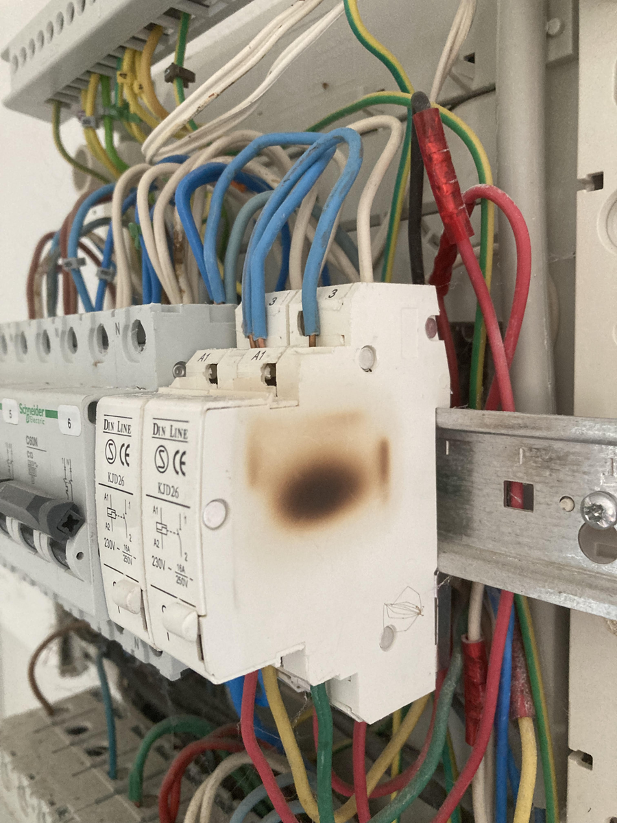

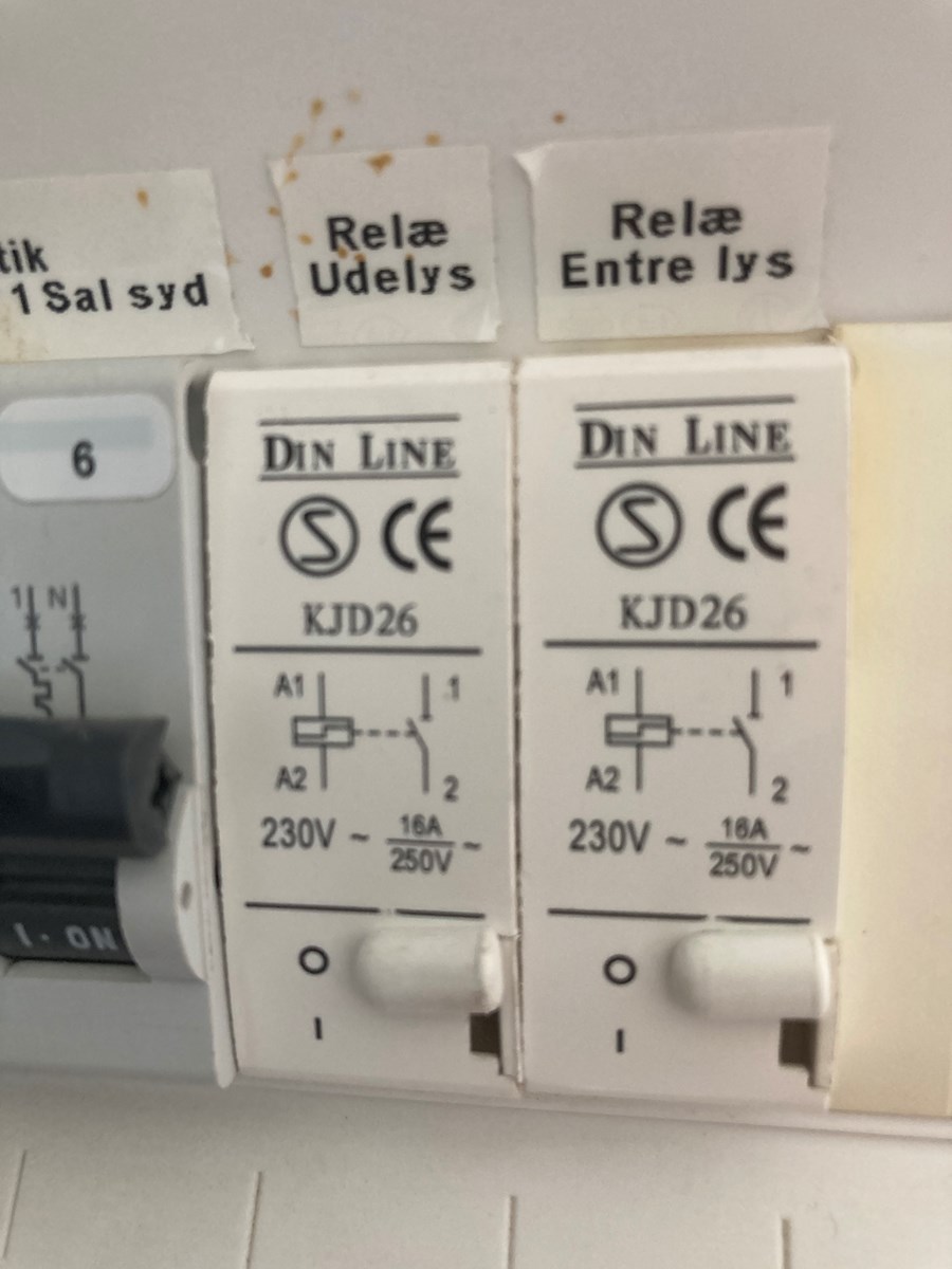

Vi har en korrespondance kontakt/system med tre afbrydere og en lille dims der sidder ude i elskabet (har vedhæftet foto). De holdt op med at virke for et par år siden, men man kan stadig tænde og slukke lyset ved at benytte den lille switch i elskabet. Så hvad er problemet tænkte jeg?

Det er relæet til højre der ​hører til den defekte gruppe. Relæet til venstre virker stadig fint.

Dit billede viser kiprelæer med en styrespænding på 230V. Det er med stor sandsynlighed kiprelæet, der er defekt. Det skal bare skiftes. En enkelt defekt kontakt få ikke relæet til at svigte. Hvis du har et universalinstrument kan du måle om der er 230V over spolen, når konen trykker og holder en kontakt inde.

 Tak. Vil jeg kunne tænde og slukke på selve relæet, hvis det er defekt? (Det er det jeg kan nu)
Bum ja, det relæ ser sgu lidt defekt ud :D
Ja, mekanisk er relæet i orden, men trækspolen er nok brændt af.
Relæet kan kun blive så varmt, hvis en af trykknapperne har sat sig fast. Så du bør lige gå dem efter og tjekke at de virker som de skal. Hvis et har tendens til at sidde fast, kan det være fordi afbryderen vrider sig i underlaget. Hvis det er en ujævn væg (fx vandskuret), sker det let.
 Ah! Det er helt sikkert det der er sket. En af kontakterne har det nemlig med at sidde fast. Den tænker jeg også at jeg skifter ud.. Fedt mand! Min kone bliver SÅ glad :D
Det er ikke sikker at det er nødvendigt at skifte. Prøv blot at løsne afbryderen fra væggen. Vrid lidt med den og spænd den fast igen uden at spænde for hårdt. Danske afbrydere og stikkontakter er meget bløde og tåler ikke vrid ret godt.
Hvis du vælger at købe en ny afbryder, skal du være opmærksom på at fjederen købes ekstra. De nye 16A afbrydere skal have en plastikfjedrer. Dem du har, er sikker 13A. De har en fjeder, der ligner noget fra en kuglepen.
