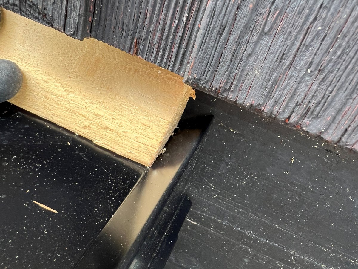

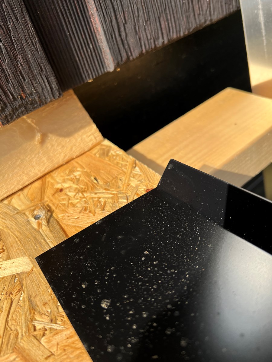

Tagpap - overgang mellem murrem og vindskede. Hvordan?
Jeg skal lægge tagpap (i morgen aften) og kan ikke få det til at virke ved overgang fra skur (på gavl) til vindskeder (vinkelret på gavl). Trekantlisten er højere end vindskeden, som tillige er med vinkel.
Hvordan får jeg vindskede til at matche op med trekantliste ​og murren?

åh hvor kunne et billede lette forståelsen.
Svært med billede. Det er jo ikke sat på endnu 😅
Det er stykke vindskedeblik skal da bare skydes ind under trekantlisten. Så kan du svejse pap med en hjørnesamling på vindskeden først, og så  på trekantlisten bagefter.

 Det er selvklæbende tagpap. Skal jeg skære trækantlisten til så vinklen matcher?
Nej, fold pappet ned langs siden af trekantlisten.

 Men kommer der så ikke vand ned mellem profil og trekant, se billede? Eller skal jeg skære trekantens vinkel den anden vej?
Jeg endte med at gøre følgende:
- montere vindskede. Sømme den fast (alu søm er et mareridt).
- trekantliste opimod.
- tagpap med klæbestribe sat fast.
- nu kommes der toppap på, som slutteligt får en afslutningsprofil skruet op mod galvbeklædningens nederste lægte (ikke på den, men op imod den så der ikke kommer vand der). Der fuges efter bedst evne til sidst.
Det var egentlig ikke så svært, da jeg først kom i gang. Det sværeste var at skære tagpappet over (hjalp at varme kniven op, bruge træbræt som underlag og tømmervinkel som styr). Det sværeste var at få ​alusøm igennem profilerne
Når færdig får det hele en fuge mod murrrem og gavlvæg, så det bliver helt tæt / sikret.
