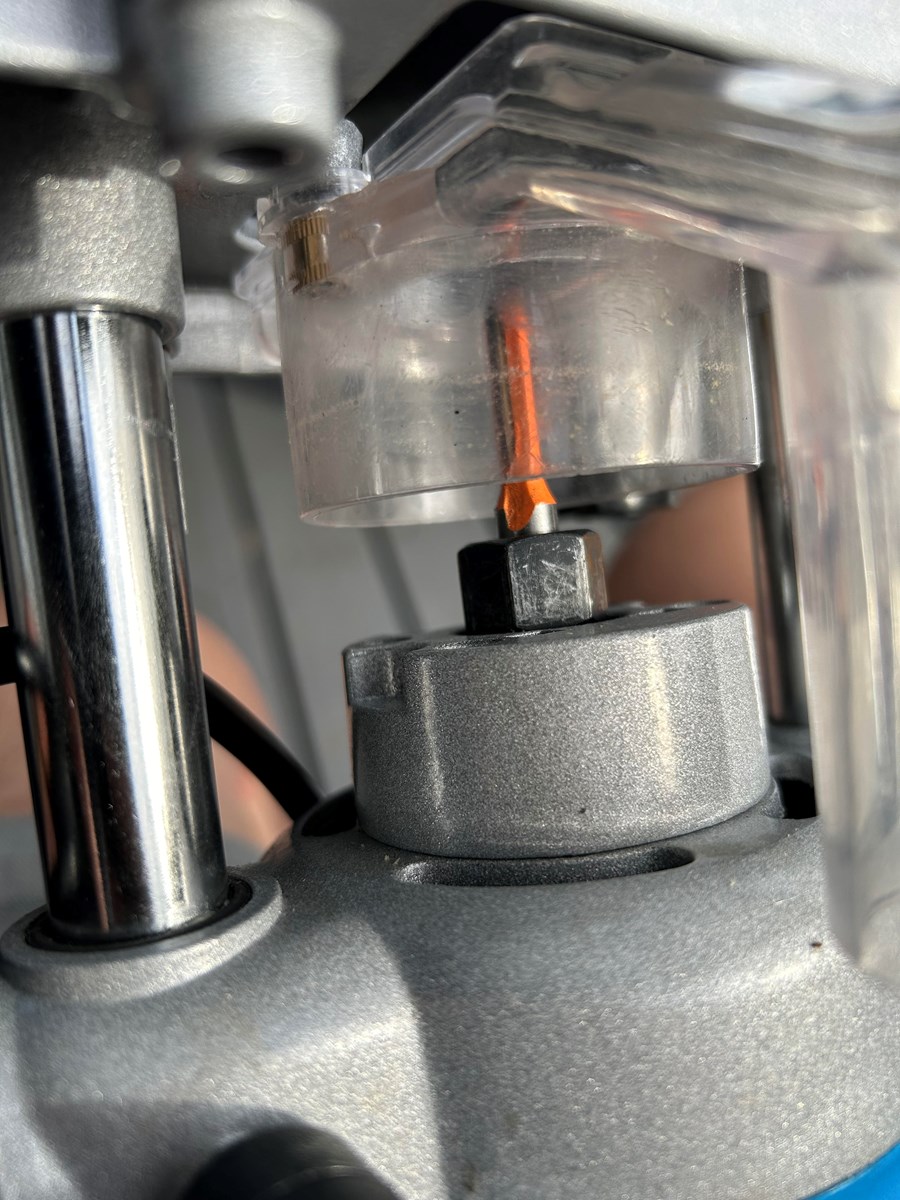

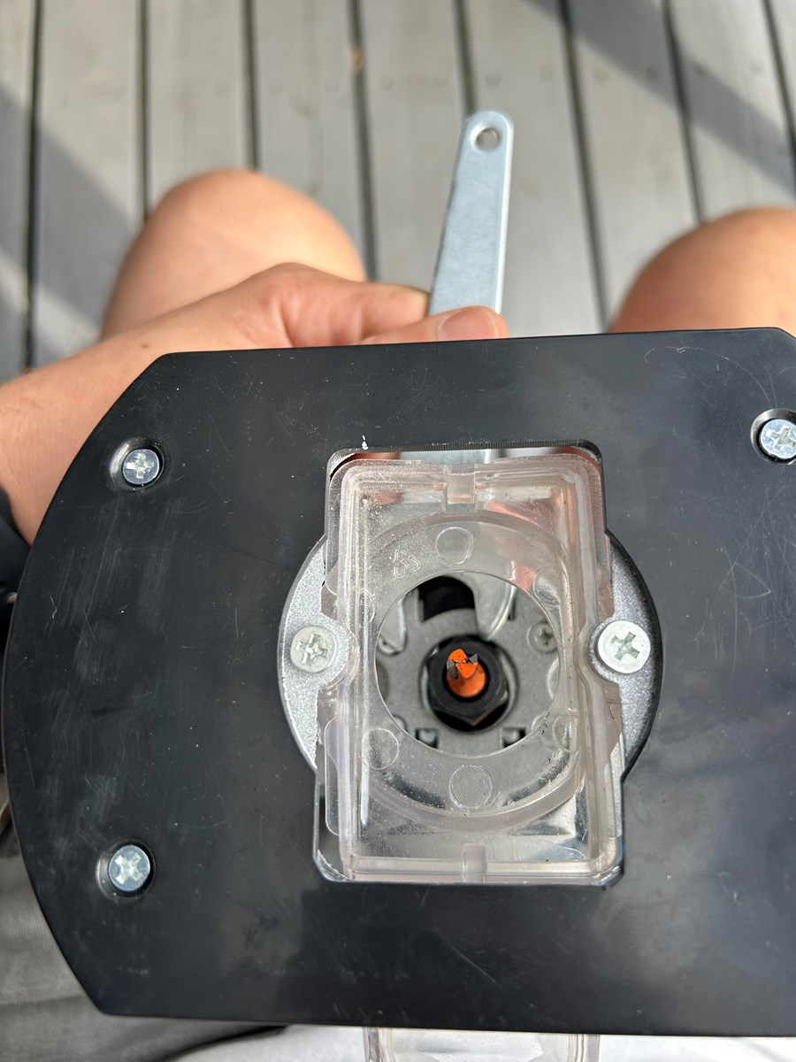

tænkte det var nemmere med lidt visuelt :)
Så har lige taget 2 billeder - håber det hjælper
Hold tappen inde  og drej med uret som du holder fræseren på billed 1

Præcis det som jeg prøver på - men den er for stram. Lægger jeg lidt kræfter i, så hopper den ud af den lås som tappen har givet. Mærkeligt ikke ?
Når værktøjet sidder i er det nemt at se hvilke retning du skal dreje konus møtrikken - forestil dig at maskinens omløbsretning vil skrue møtrikken fast når den startes - ergo drejes møtrikken af i retning MED skæret. Tryk låsepalen helt i bund. og spænd en kraftig strip om den - hvis den stadig giver slip er den beskadiget. Fræser jern kan nemt gro fast, så det er god ide altid at afmontere og give klembøs og aksel et pust vd 40.
tag fat i jernet med en tang , pas på skæret ikke beskadiges
så kan du løsne omløberen med et lille slag på gaffelnøglen
Har da prøvet nogle forskellige overfræsere, og de har alle haft ret gevind..
Så drej omløberen mod uret for at løsne..
Måske den tap du bruger til at låse spindelen er blevet rund i enden, prøv at slib den så den får en skarp kant hele vejen rundt..
(Og det ligner ikke du kan bruge en gaffelnøgle til at holde spindelen på den model)
