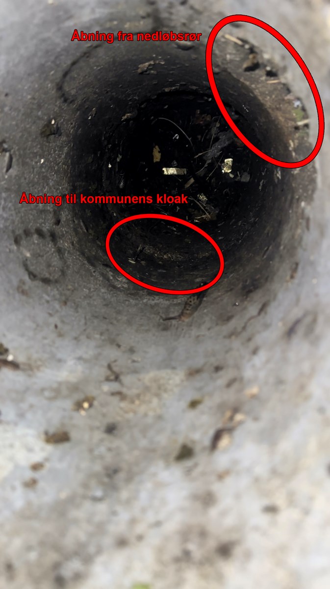

Jeg har i noget tid haft problemer med mine nedløbsrør når det regner, det er som om vandet ikke kan komme væk fra den brønd hvor vandet løber ned i. Jeg har 2 steder på min grund hvor nedløbsrørene løber ned til en brønd som jeg går ud fra løber ud til kommunens brønd, men jeg er slet ikke sikker?

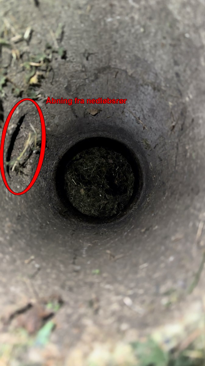

I brønd 1 er der åbning fra nedløbsrøret samt en anden åbning som jeg går ud fra løber ud til kommunens brønd, men i brønd 2 er der kun åbning fra nedløbsrøret så her ved jeg ikke hvad der sker med vandet?
Jeg har tidligere prøvet at grave dem begge fri for alt det der ligger i bunden af dem mens uden held, er der nogen der ud fra de billeder jeg vedhæfter kan oplyse mig lidt omkring hvad der er op og ned?

du skal have tømt sandfanget , enten med en kloakskovl , eller slamsluger

Det har jeg gjort flere gange tidligere uden det gør nogen forskel, men hvor langt skal jeg ned? Til sidst er der bare store sten i bunden og burde der ikke være en åbning i rør 2 så vandet kan komme væk?

 du skal ned under vandlåsen
er der ikke et udløb kunne det lyde som om de er lavet som sivbrønde
få en slamsuger på , så kan han også hurtigt se  hvordan de er lavet og evt spule rørene

Vandlåsen? Altså den åbning som fører vandet væk? Den er ikke dækkket i brønd 1 og i brønd 2 er den der slet ikke.
Jeg havde håbet det var noget man selv kunne løse da pengene ikke er de store, ved I hvad sådan en slamsuger koster at få ud?

Jeg har forsøgt at grave længer ned i brønd 2 og har faktisk fundet en åbning som det ser ud til vandet løber ud af hvis jeg flyder vand i med haveslangen... Vandet kommer dog ikke umiddelbart ud igennem kommunens brønd når jeg fylder mine 2 brønde op med vand.
