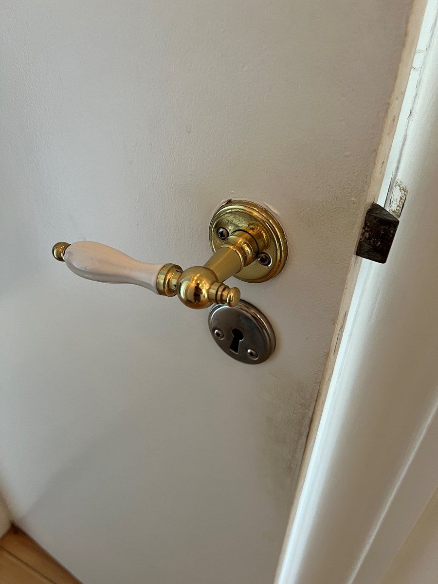

Er der noget man skal være opmærksom på når man køber nye dørhåndtag, eller er det bare lige til?
Jeg vil gerne skifte dem til noget med et moderne udtryk og vridelås

håndtaget er lige til , men tror ikke du kan finde en låsekasse med vrider til den type dør
@bredker
Okay. Hvad mener du dog med "den type dør"?
Det er alt andet end lige til.
Hvis du vil have vridelås, skal du have en ny låsekasse. Der findes ikke en vrider, der kan erstatte en Danzig-nøgle.
Din lås er fra dengang, da ethvert firma havde sine egne mål på låsekasserne. Du kan næppe finde en moderne låsekasse, der passer, selvom der findes mange forskellige typer af moderne låsekasser. De passer sjælden til så gamle døre. Men du kan prøve om du kan finde en med samme mål. Du skal finde nogle målskitser af forskellige nye låsekasser (låsekasse til mellemdør) og tjekke ALLE mål inden du bestiller noget.
Hvis du beholder din gamle låsekasse, skal du være opmærksom på at 99% af de greb du kan købe nu, kræver to gennemgående huller omkring håndtaget. Det er der ikke på din låsekasse. Din er til en gammel type håndtag. Der er udvalget meget lille og grebene er generelt dyre: fx

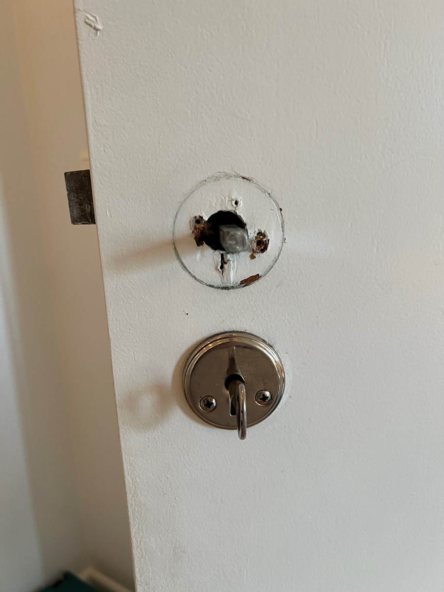

Hvis jeg ikke kan finde en ny låsekasse der passer i målene
Ville det så blive bøvlet at fylde hullerne ud fra den gamle låsekasse med fx kemisk træ?
Og så bore/skære ud til en ny selvfølgelig. Hullerne til skruerne er også flækkede, så det har allerede været i tankerne

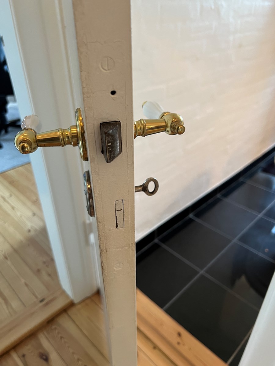

Det er ikke kun hullerne i døren, der måske skal flyttes, der sikkert også noget med låseblikket. Stolpen foran på døren passer sikkert ikke i den udfræsning der er, den kan både være højere eller lavere, bredere eller smallere, og have runde ender. Du skal måske også stemme ud til en bredere låsekasse. Der er desværre intet, der standard for alle låsekasser. Du må selv vide, om det er en opgave du vil gå i gang med, for selvfølgelig kan det laves.
Har du tjekket låsekasser til Danzig-nøgler? Så får du selvfølgelig ikke din vrider. Og du kan risikere at den nye nøgleroset har for lille hul.

Jeg skal lige have taget den nuværende låsekasse ud og taget mål på den
For som du skriver, er det nok en god ide at se om man evt. kan skifte den ud først
Det gode svar du kommer med. Jeg er taknemmelig
2014 er en meget almindelig låsekasse i nye døre. Her er der en god målskitse:
https://www.biltema.dk/byggeri/lase/lasehus/laskasse-bt-2014-2000022877
Den fås til forskellige priser, men de er generet billige.
En Rex 35 koster 10-20 gange mere, men er også en solid lås, der tidligere blev brugt til yderdøre. Rex 35 har firkantet stolpe, men passer næppe lige til din dør.
